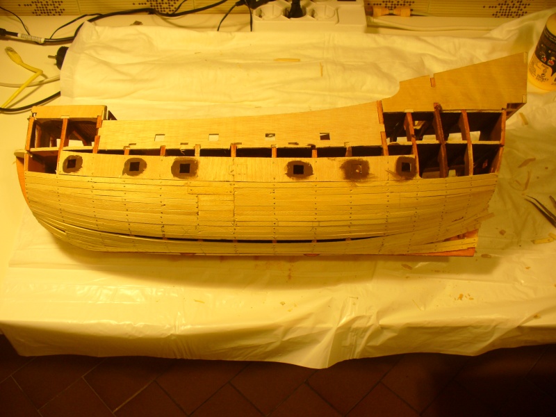

Detto e fatto ecco le foto del galeone che avrei intenzione di portare a termine chiedo sempre a qualcuno di buon cuore una mano non avendo le istruzioni per il montaggio
ringrazio per l'attenzione e per chi volesse aiutarmi ad avere le istruzioni ed indicazioni per proseguire il montaggio ne sarei molto grato. Fino ad ora sono andato avanti aiutandomi con qualche foto ma sento di non poter proseguire. Grazie a tutti ed attendo con ansia.

Ciao Max, premesso che non sono esperto, mi sembra che finora ti sia venuto bene, vedrai che prossimamente gli esperti si faranno carico di risponderti e darti una mano a proseguire.

Ciao max,bel modello intanto ma fa attenzione,il fasciame va sempre posato dall alto verso il basso altrimenti non riuscirai a rastremare correttamente i listelli e sopratutto i listelli vanno posati alternando i 2 lati dello scafo,non completando 1 lato alla volta.il rischio è che i listelli vadano in tiro e ti crei una storzatuda strutturale.
Spero di essrti stato utile e perdona se cè qualche errore grammaticale,colpa dell iphone.

ciao,come già anticipatoti lo scafo ha qualche problema,secondo me dovresti porre rimedio eliminando l'avvallamento ,magari potresti sostituire i corsi di fasciame che creano il problema,a tal proposito aspetta anche il pare degli esperti così potrai decidere come operare.
Una domanda, hai rastremato le ordinate a poppa ed a prua prima di applicare i corsi di fasciame?

Secondo me il problema evidenziato da Igorino dipende anche dal ponte che in questo punto esce dalle ordinate dando una falsa linea ai listelli.

Ciao Capitan , prova a fare la prova con la cordicina, sia sulle fiancate che il dritto della chiglia , poppa e prua

non conosco tale prova ma presumo che appoggiando la cordicina non devono rimanere aree vuote al di sotto..o sbaglio? confused
Riassumendo ...scusate la mia tempporanea assenza ma non mi erano giunte le mail di avviso sulla posta delle vostre risposte, ho tappato alcuni avvallamenti che in foto non si evidenziano, staccando il fasciame con un cutter nel tratto incriminato e spessorandolo. Ho verniciato con acrilico le fiancate interne sui ponti superiori, quelle in vista per intenderci, ed ora devo passare a riparare l'avvallamento centrale evidenziato nelle foto. Sono indeciso sul da farsi e pensavo, per non staccare il tratto di fasciame incriminato, che è abbastanza esteso, per poi riposizionarlo, di incollare un ulteriore tratto di fasciame solo sopra a quello esistente nella parte da riempire per poi lavorarlo con una raspa e riportare il tutto in linea. Ho un altro dubbio sulle colle...fino ad ora ho utilizzato colla tipo vinavil e devo dire che funziona benissimo unico difetto che quando ho dato la vernice nelle zone coperte dalla colla si vede la chiazzetta sotto la vernice. Ora più in generale sapete dirmi per cghe cosa e meglio utilizzare vinavil? e quali altre colle si usano e per quali parti.
grazie per i consigli sino ad ora dati e aspetto una vostra risposta in merito buona giornata a tutti!! Very Happy

Ciao Max , Si ,OK ci siamo capiti , in merito all'avvallamentoti sconsiglierei di coprila con altri listelli,il mio parere e quello di staccare i lstelli, poi decidi Tu come meglio credi.

Verniciare..........ma no, devi solo mettere dei listelli,in parole poveve devi foderare l'interno delle fiancate con i listelli che usi all'esterno,per la colla io uso l'alifatica perchè è carteggiabile e non mi crea problemi.

Igorino ha scritto: devi solo mettere dei listelli,in parole poveve devi foderare l'interno delle fiancate con i listelli che usi all'esterno,per la colla io uso l'alifatica perchè è carteggiabile e non mi crea problemi.
ma sulle istruzioni diceva di colorare con vernice acrilica comunque non è un problema i listelli li posso incollare sopra. Ma non mi puoi dire una marca che si può trovare in negozio (ferramenta, casalinghi) purtroppo dale mie parti non ci sono negozi di modellismo. Però se proprio devo lo trovo. pirat

purtroppo le case sia con le scatole che con i kit vanno per le spicce e non tutto è oro quel che luccica,ecco perchè prima di iniziare un modello vanno fatte molte ricerche fino ad arrivare ad una quasi verità di come poteva esssere una nave,salvo che non si abbiano i progetti di cantiere.La colla Alifatica (o del falegname) è di colore ,più o meno ,giallo paglierino e la puoi trovare nei negozi di modellismo,forse qualche brico oppure da falegnami o fabbriche di mobili. Fino a poco tempo fa la trovavo da un falegname ed era diversa per sostanza da quella che prendo ora dalla MantuaModel.
Comunque se sei accorto puoi usare anche il vinavil ma devi pulire subito le sbavature con un pannetto o carta scottex leggermente inumidita.

fatte alcune delle modifiche secondo il vostro consiglio consiglio....ecco lo stato dell'arte e scusate le foto un poco gialline ma ieri sera neanche il flash aveva voglia di funzionare!!
appena finito il fasciame che cosa devo fare ...sicuramente una piallatina per portare tutta la superfice in pari?

I piani prevedono sicuramente un secondo fasciame, se si devi carteggiare bene il primo, e poi applicare il secondo.

Ciao Max se mi permetti hai usato il termine piallatina... non devi assolutamente usare la pialla ma un tampone con carta vetrata man mano di granatura sempre più fina. Il tampone ti aiuterà ad eliminare piccole imperfezioni dello scafo.

quasi pronto per carteggiare e incollaggio secondo fasciame che ne dite? nella foto 2 è evidenziata la parte rifatta secondo vostri consigli ciao e grazie a tutti accetto consigli specialmente su che colla utilizzare per il secondo fasciame vorrei utilizzare la vinilica veloce anzichè quella a contatto in quanto penso di avere un minimo di tempo per ritoccare eventuali strisce messe a cavolo.
