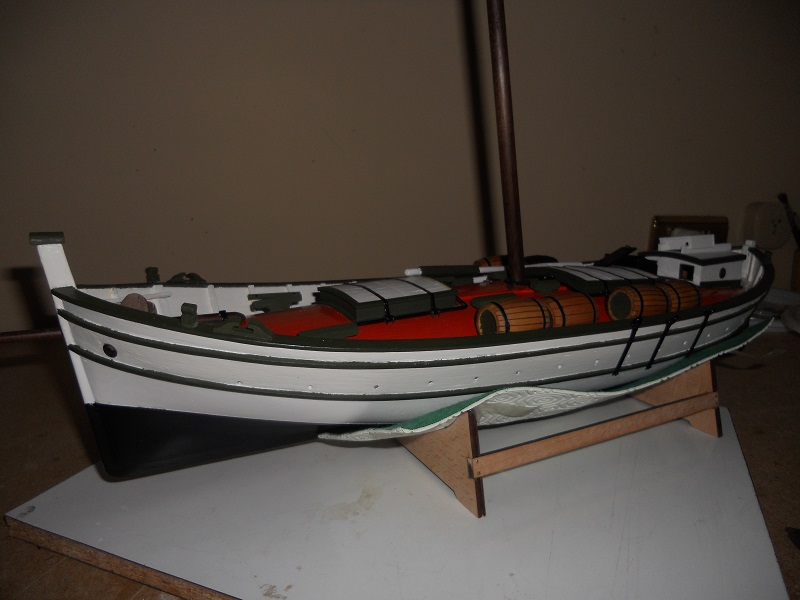

buonasera a tutto il forum sono stato impegnato a "pastrocchiare" con pennelli e tinte sembra tutto fatto da marinai ubriachi eppure io sono astemio.Sicuramente quest'imbarcazione avrei dovuto farla con piu esperienza sulle spalle ed è un peccato, perche questo kit della panart è di notevole fattura
Le sovrastrutture sono solo appoggiate le botti sono diverse devo scegliere quale è piu idonea l'inclinazione dell'albero è forse troppa?
di nuovo un saluto Pino

Ciao Brigante vedrai che il prossimo modello sicuramente avrai più esperienza come dici tu senza togliere nulla a questo modello che secondo il mio modesto parere ti è venuto anche bene , una cosa soltanto se mi permetti sull'inclinazione dell'albero non conosco bene questo modello ma sembra abbastanza inclinato . Scusami ancora e buon modellismo .

Ciao a vedere cosi, nonri direbbe avessero bevuto tanto, per l'albero credo sia troppo inclinato, ma aspetta il parere dei più esperti.

questo è il leudo "leonidas" rilevato da s.spina (puoi trovare altri disegni liberi sul web).
è un leudo più "moderno" (vedi elica) e piu' settentrionale di quello che stai facendo, però penso che non sia tanto diverso.
mi pare di ricordare che per la virata l'antenna passasse davanti all'albero e forse l'inclinazione dell'albero poteva favorire la manovra. scratch
l'angolo misurato è di 75° gradi (circa): prova a fare un raffronto con il tuo.
bella la colorazione del tuo! farai un trattamento di usura o invecchiamento?

Giampaolo l'inclinazione dovrebbe essere di 17° +/-(dalla perpendicolare) quindi con la tua misura ci siamo devo mettere 4 listelli fra i 2 boccaporti che dovrebbero fungere da rinforzo(il kit non la prevede ma sopra i listelli dovrebbe andarci la scassa dell'albero) e volevo dargli una inclinazione ottimale
