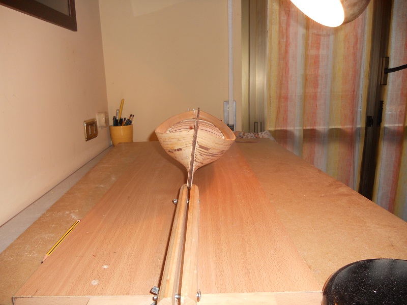

Messaggio Da pino65 il Mer 2 Gen 2013 - 14:07
ecco alcune foto del primo fasciame credo di aver rispettato il profilo dello scafo probabilmente dovro aumentare di un paio di mm il tagliamare e a poppa.Ho preferito dare prima una leggera stuccatura cosi tolgo meno legno possibile alla preparazione per il secondo strato
Se c'è qualcosa che non convince espletatevi pure ogni vostro consiglio o suggerimento E' un saperne di più per me

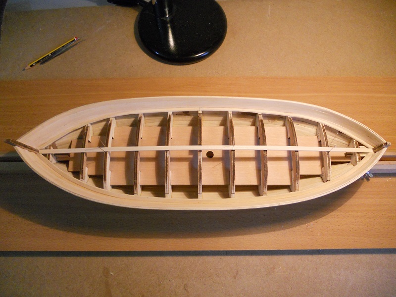

Messaggio Da pino65 il Sab 5 Gen 2013 - 17:23
buonasera a tutto il forum sono andato un po avanti col leudo ho iniziato il secondo fasciame riscontrando ancora le mie lacune sulla posa cosi sono passato all'interno rivestimento murate trincarino e prove della posa del ponte é tutto in tiglio percio non mi sta dando troppe emozioni il trincarino è stato non poco difficoltoso vista l'assenza del falso ponte e l'accentuato bolzone, l'ho fatto di proposito piu spesso cosi potro carteggiare(sicuramente ce ne sara bisogno).Il fasciame lo sto facendo a tavola unica e senza calaffatura credo che procedero ugualmente anche con il ponte visto che tutta l'imbarcazione sara interamente pittata
Le murate sembrano basse in confronto al punto piu alto della coperta ma in tutte le foto viste arrivano poco piu su del ginocchio dei marinai
Posto foto di nuovo Pino--.

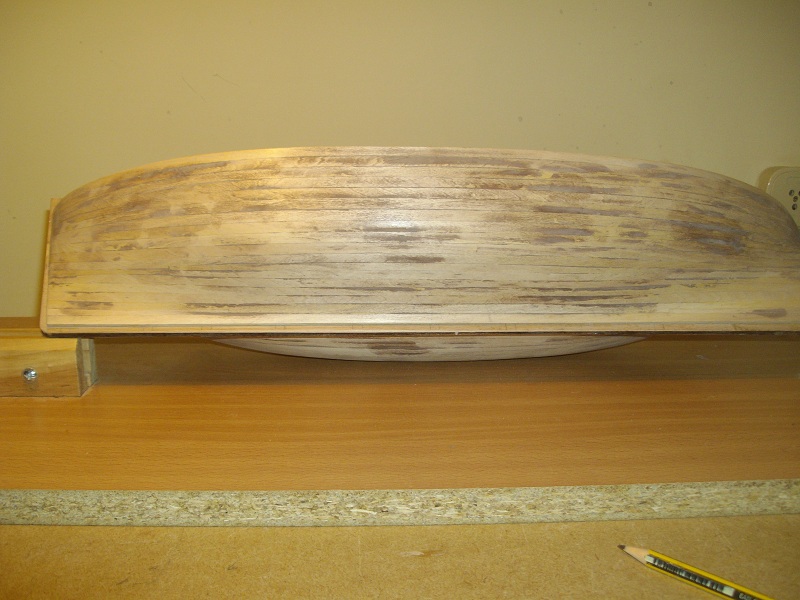

Messaggio Da pino65 il Gio 17 Gen 2013 - 23:11
buonasera a tutto il forum finito il fasciame stuccato( ho preferito di riempire piuttosto che levare legno).Si possono vedere i miei limiti nel fasciare lo scafo è tosto lo so fare una posa decente ma con il tempo sono sicuro che verra come io voglio.come detto su 3 listelli non mi sono tornati i conti(un peccato comunque andra totalmente verniciato)ed a questo punto volevo gentilmente sapere se il contorno del fasciame cosi come finisce sulla chiglia puo andare...

Messaggio Da brggpl il Ven 18 Gen 2013 - 8:51
ciao pino
per rispondere al tuo dubbio.
se vuoi, potresti diminuire l'ingombro visivo del "gradino" tra la chiglia e il corso immediatamente sopra (torello). in realtà il torello si incastrava nella "battura" e il gradino non si vedeva. lo stesso discorso vale per il diritto di poppa e a prua.

Messaggio Da pino65 il Ven 18 Gen 2013 - 12:39
Salve ragazzi in pretica visto che la battura non l'ho fatta dovrei sfinare l'ultimo corso diciamo simularla il piu possibile levandogli quello stacco netto

Messaggio Da mozzo il Ven 18 Gen 2013 - 13:49
Ciao Pino , prova a fare un profilato a U da inserirci dentro la chiglia

Messaggio Da pino65 il Ven 18 Gen 2013 - 15:55
ciao Francesco potrei rivestire la chiglia e raccordarla con il torello se lo spessore della stessa non è poi troppo .
per il profilato non ho gli attrezzi per realizzarlo

Messaggio Da giancarlo 60 il Ven 18 Gen 2013 - 18:59
Ciao Pino scusa la mia domanda se hò capito bene hai detto che non faresti il secondo fasciame , ma bensì passi alla verniciatura direttamente ? Oppure ho capito male perche se fosse cosi andare a rivestire tutta la chiglia non è che rischi di non rispettare la scala ? Ciao Giancarlo

Messaggio Da pino65 il Ven 18 Gen 2013 - 22:32
ciao Giancarlo c'era qualcosa che non mi quadrava e in effetti mi hanno fatto notare che non deve esserci quello scalino tra la ghiglia e il contorno del fasciame e quindi bisogna assolutamente eliminarlo.Vediamo a slimettare come viene.Il fasciame lo lascio cosi o al massimo ci ripasso con 0,5mm non so voglio prima risolvere questo problema .

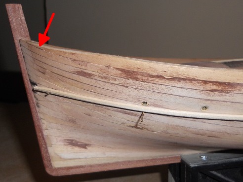

Messaggio Da pino65 il Sab 19 Gen 2013 - 16:13
buonpomeriggio al forum sono arrivato a scartavetrare l'ultimo listello a filo delle 3 ordinate centrali cosi(come da foto) lo spessore della ghiglia diventa 6mm..

Messaggio Da pino65 il Mar 5 Feb 2013 - 21:43
buonasera a tutto il forum rieccomi alle prese col Leudo posto foto di babordo per sapere se sto procedendo correttamente.

Messaggio Da Armando54 il Mar 5 Feb 2013 - 22:09
Ciao Pino, stai facendo un bel lavoro, ma credo che il primo corso non debba essere rastremato così, però, non essendo esperto, potrei anche sbagliarmi.

Messaggio Da pino65 il Mar 5 Feb 2013 - 22:57
Ciao armando i leudi hanno un "abbassamento" a prua (e molti anche a poppa non conosco il termine esatto) ma facendolo mi sono reso conto di averlo sfinato troppo col capodi banda e la verniciatura speriamo che non risalti come adesso

Messaggio Da brggpl il Mer 6 Feb 2013 - 20:33
ciao pino
la rastrematura del 1° corso superiore penso fosse fatta appositamente per facilitare l'appoggio dell'antenna.

Messaggio Da pino65 il Mer 6 Feb 2013 - 23:07
buonasera a tutti Giampaolo esattamente ma la tavola la dovevo al massimo dimezzare ho affondato troppo.
Giancarlo un paio di mani diluito sarebbero ottimali per nascondere l'errori della posa.
L'incintone è solo appoggiato ma ho deciso di partire dal capodibanda e a scendere i 2 incintoni per avere riscontri piu vicini perche cosi non va.
