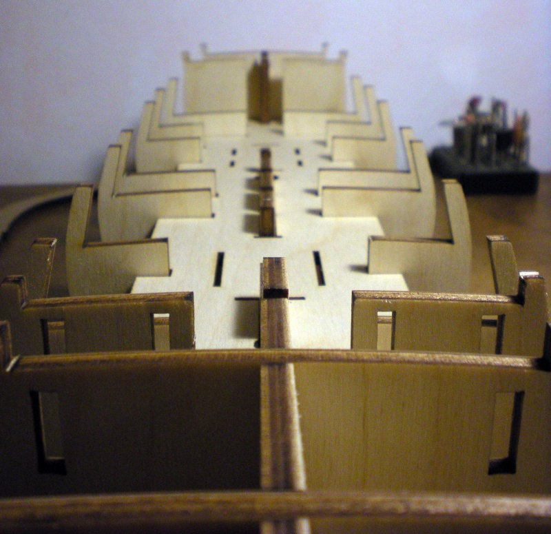

Messaggio Da mau.tacco il Mar 5 Feb 2013 - 2:13
Ho finalmente cominciato il modello modello ma vado molto lento.
Mi sono letto in buona parte la monografia, i piani, e ho cercato di rilevare differenze.
Le note di Enrico intanto sono utilissime e i particolari notati sono di non poca importanza.
Cominciamo con la base dello scafo.
Gli incastri sono buoni e precisi. Dopo averli ripuliti dalle sbavature combaciano perfettamente. Per ora il giudizio è buono

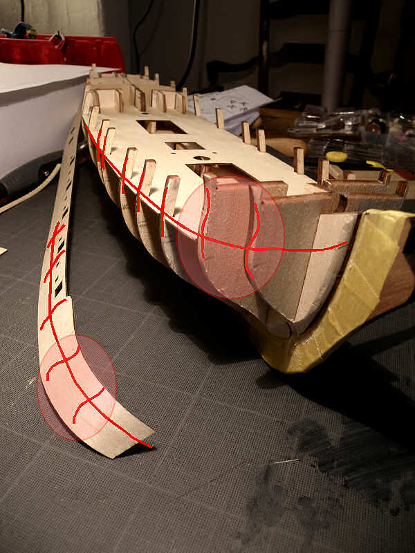

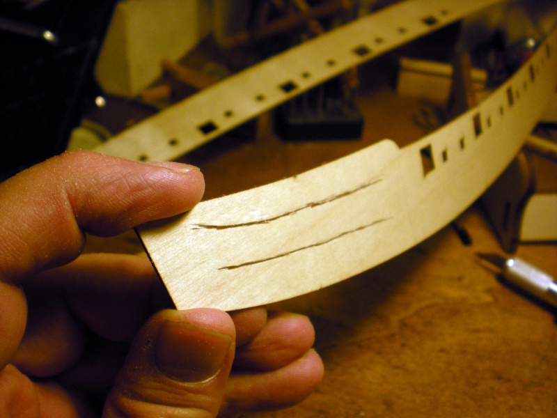

riempito di un blocchetto di balsa dove serve, e realizzato l'angolo di quartobuono si nota come le ordinate a prua seguono la svasatura verso l'alto delle sezioni trasversali.
Per la realizzazione il kit utlizza una unica fascia di compensato da un millimetro.
Anche altri modellisti hanno avuto problemi (qui sotto posto alcune immagini con i segni rossi prese da altri forum).
E' difficile dare la curvatura e contemporaneamente la concavità verso l'interno: per sempificare l'incollaggio ho pensato di creare due incisioni longitudinali nelle fasce.
Altra soluzione sarebbe stata quella di cestinare le fasce e realizzare tutto in listelli. Vediamo come va, al massimo si toglie tutto e "rifa".

Re: HMS Granado 1742 (mau.tacco)
Messaggio Da giancarlo 60 il Gio 7 Feb 2013 - 17:56
Ciao Maurizio , francamente scusa se mi permetto ma abbandonerei da subito l'idea del compensato e passerei subito ai listelli , vedo che stai facendo un ottimo lavoro , forse il consiglio che mi sento di darti è che i riempimenti non avrei usato della balsa , ma un legno morbido da lavorare ma allo stesso tempo più omogeneo la balsa è facile da lavorare ma in passato mi ha creato un sacco di problemi in quanto non reggeva la chiodatura . Scusami se mi sono permesso ciao e buon lavoro Giancarlo
giancarlo 60
giancarlo 60
Messaggio Da mozzo il Gio 7 Feb 2013 - 18:30
Ciao Maurizio , un mio parere............, usa il cirmolo per i riempimenti o potresti fare la battura , certo che ci vuole un pò di tempo in più.
questo é un mio parere , ma sei sempre Tu a decidere cosa fare
buona segatura

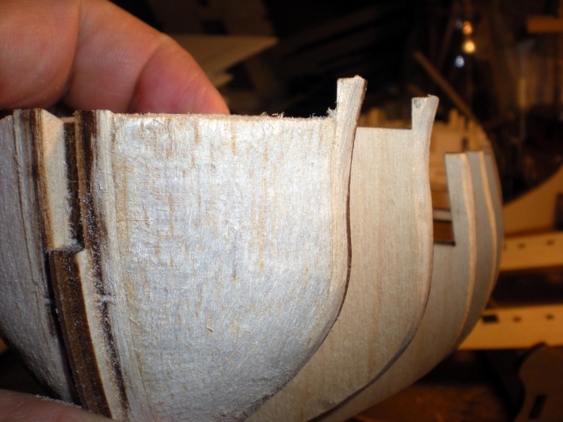

Messaggio Da mau.tacco il Mar 12 Feb 2013 - 18:05
ciao Giancarlo ciao Mozzo
grazie del'attenzione e dei consigli: in effetti per i riempimenti ero rimasto colpevolmente radicato ai ricordi di quello che diceva un vecchio manuale di modellismo di quando ero piccolo e in qualche post che la utilizzava.
I listelli del primo fasciame li sto posando già curvati. Appoggio ed incollo sulla balsa ma non utilizzo la stessa per sostenere i chiodini, ma solo come guida per la curvatura.
Per ora non sta andando male, ma è sicuramente più lungo ed indaginoso: farlo come consigliate sarebbe stato meglio.
Giancarlo: per l'utilizzo della fascia di compensato ho letto il tuo post tardi ed avevo già proceduto. I tagli eseguiti hanno dato un buon risultato, dopo incollatura e successiva carteggiatura, la svasatura di prua verso l'alto è venuta bene ed è aderente ai disegni del piano.
Metto qualche foto stasera.
