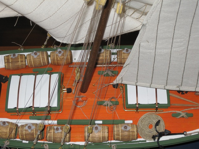

Salve, in un momento di pausa nella realizzazione del San Felipe, mi sono dilettato nel costruire una imbarcazione più semplice, un leudo siciliano, e ne allego le foto in fiduciosa attesa di vostri preziosi consigli e commenti.

Re: Galleria di Achab
Messaggio Da enrico pilani il Lun 11 Apr 2011 - 14:00
un buon lavoro , ma ho notato un paio di cosette : le ferramenta in ottone , vanno brunite o dipinte di nero .
il paranco di drizza è scarso x il lavoro che deve svolgere
e infine mi sembra che alle vele manchi il gratile
con queste correzzioni il lavoro diventerebe otttimo
