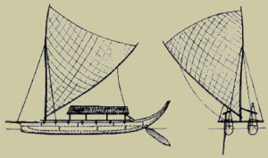

Il kit rielabora una navicella del tipo di questo bronzetto (foto da wikipedia), che sta
con circa un altro centinaio, al museo di Cagliari.

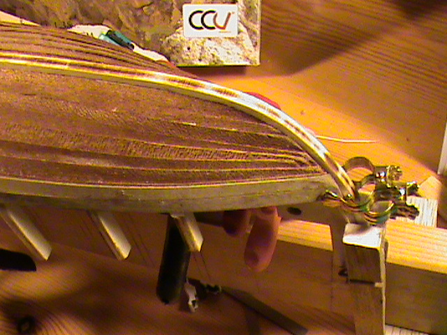

Il kit opta per fasciame unico.
L'opera viva in listelli di mogano da 0.5x6, tavole sovrapposte perchè è probabile che allora si usasse così.
L'opera morta in listelli da 1x4 di noce, tavole non sovrapposte praticamente da ponte in su.
Parto dalla chiglia, i listelli sono molto sottili, cedono dove non ci sono le ordinate, e non seguono una curva armoniosa in corrispondenza delle giunzioni, complicando la rastremazione, vediamo cosa ne esce fuori.
Poichè non ho ben chiaro come procedere faccio qualche esperimento, poi mi accorgo che forse non mi bastano i listelli, e vuol dire che ci sarà qualche assimetria fra destra e sinistra, la cosa non mi preoccupa, do la colpa ai quei maestri d'ascia di 3000 anni fa Smile

Nella terz'ultima foto noto che un listello è poggiato sull'altro listello per metà.
Non so su questa nave ma sulle navi vichinge sono sovrapposti una piccola parte del listello!
Visto che sono molto sottili e quindi è normale che viene spigolato ma cè un trucco.
puoi riempire gli spazi vuoti mettendo della balsa oppureun qualsiasi blocco tenero cui prendere velocemente la forma dello scafo.
Non importa se non ha potere incollante perchè sono sufficienti le ordinate.

Complimenti per la collezione di pinze chirurgiche !

@picelli pinze chirurgiche? Very Happy pinzette per bigodini di mia moglie.
da mia moglie vengono anche pinzette per tende e mollette da bucato.

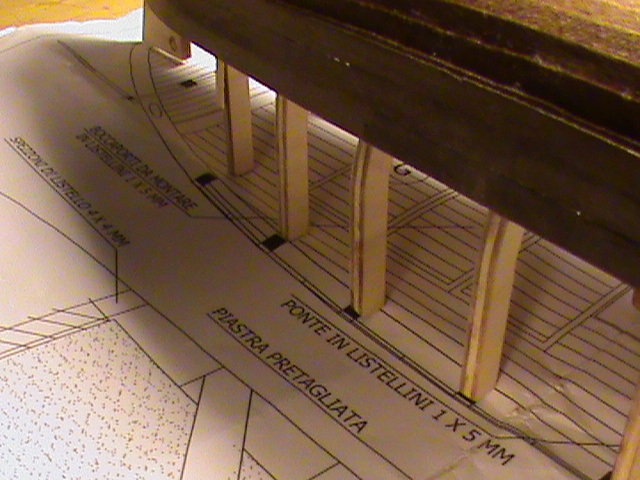

C'è un po di differenza fra le ordinate fornite e i disegni dei piani:

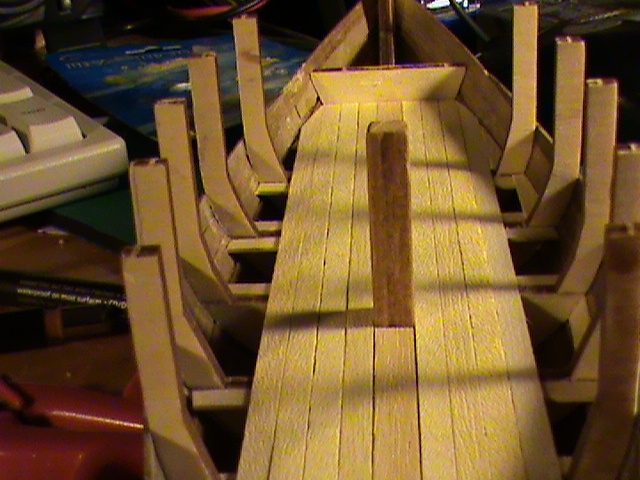

Praticamente il fasciame è terminato
Sto lavorando al ponte, seguendo i piani.
Il ponte è tutto dritto, senza cavallino e bolzone, le linee del ponte contrastano con le linee del fasciame e trovo la cosa otticamente fastidiosa.
La presenza del ponte è un po dubbia storicamente, anche se non è un vero ponte, la profondità massima della "stiva" è 60 cm.
A chi si chiedesse che cos'è quella specie di albero nel ponte devo dare una breve spiegazione.

Anche il quasi ponte è a buon punto.
La nave deve anche assomigliare ai bronzetti da cui sono partito.
In alcuni di essi, vedi foto a inizio cantiere, c'è un graticcio sostenuto da pali massicci più alti del graticcio, su cui ci sono delle forme che a volte sembrano piccioni, non c'è accordo sul significato di detti pali, magari servivano proprio a sostenere il graticcio.
E' mia intenzione mettere in risalto questo fatto, perciò ho buttato giù alcune corna di ordinate, e irrobustito i pali sostenitori, con piccione appiccionato sopra, e ho cominciato a costruire il graticcio.
Ridete pure delle forme sopra i pali, nella mia mente sono proprio piccioni Smile
E non spaventatevi del mostro cornuto Smile
