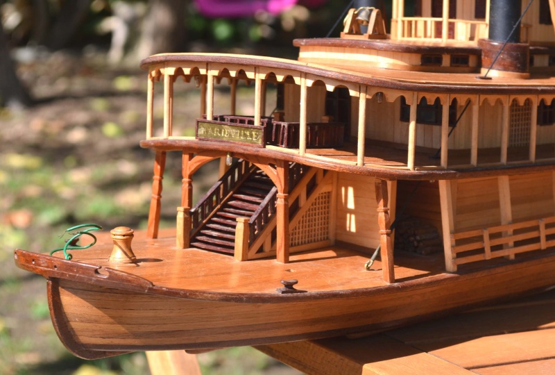

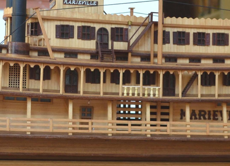

Ho già postato queste foto nella galleria, ma le ripropongo qui perchè ho deciso di riaprire il cantiere. Il Marieville è sviluppato sui disegni di Lusci, con dimensioni quasi raddoppiate, completo di arredo interno. Mancano ancora gli alberi con i picchi da carico per le passerelle, le antenne con le bandiere, gli stralli dei fumaioli e soprattutto le ringhiere esterne, il motivo per cui mi ero fermato anni fa. Come si vede da una foto, ne ho montato un pezzetto, usando colonnine acquistate. Ero indeciso, a parte il fatto che sarebbero le uniche cose non autocostruite, avrei preferito dei semplici listelli come per le ringhiere interne, ma preparare quasi 400 pezzettini di identica misura non è impresa semplice. Le colonnine acquistate sono indubbiamente tutte della stessa altezza, ma elementi a tuttotondo non ne ho mai visti nelle stampe e foto d’epoca, Non ho ancora deciso, ma credo che userò le colonnine limate ed appiattite fino a diventare come delle tavole sagomate, come erano nella realtà. Devo studiare un sistema semplice per lavorarle in tal senso.. Gli interni, poiché il tutto è sigillato, non sono ancora riuscito a fotografarli attraverso le finestre.
A proposito dei battelli fluviali, neanche nelle stampe vi è traccia di ancore. Possibile che, in caso di avaria, non avessero nulla da gettare in acqua per contrastare la corrente ? Altro problema è la bandiera, quella sui piani Lusci con la croce di S.Andrea stellata è una bandiera di guerra. Quando scoppiò la guerra di secessione, i vari reparti del sud combattevano sotto le bandiere degli stati di appartenenza, fino a quando non fu adottata per tutti quella bandiera con la x stellata. Se qualcuno ha delle indicazioni.....

Ciao enzo. Mi pare strano che nell'800 non avessero colonnine tonde, ma se la documentazione dice così, così è. Eventualmente potresti provare a chiedere a qualche modellista americano, in internet puoi trovare i contatti.
Comunque se devi fare tanti pezzi sagomati e uguali tra loro l'unica cosa veloce è fresare un listello e poi "affettarlo":
Altro: mi pare impossibile che non ci fosse un'ancora, del tipo "ancorotto". In una qualche immagine mi pare di ricordare anche la presenza di una piccola scialuppa a fondo piatto, facile da metter in acqua a mano, semplicemente appoggiata a prua. Quindi una piccola imbarcazione di servizio, non di salvataggio vero e proprio. Ma non saprei dove cercare.
Di bandiere non so nulla, ma per capire, di quale stato ti serve?

ho risolto, l'ancora era semplicemente poggiata sul ponte a prua e la scialuppa appesa alla fiancata alquanto im alto o poggiata sul ponte. Vi posto delle foto. Per le bandiere, dopo la guerra di secessione è quella attuale degli U.S., ma prima ? vorrei che fossero compatibili, ma dalle stampe non si capisce.

Ciao Enzo , se noti , il battello con l'ancora c'è pure l'argano , la sistemazione della scialuppa ha più posizioni in varie parti del battello.
Di questi battelli ne sono stati costruiti circa 144 , nel 1944 alcuni di questi battelli era equipaggiato con argano meccanico e gruette per ammarare la scialuppa.
Ti consiglierei di fare un po di attenzione sull'epoca che vuoi presentare.

gli argani a vapore comparvero subito dopo la guerra di secessione. Qullo nella 2° foto è chiaramente un argano a mano perchè presenta i fori per le aspe. per le scialuppe ti posto due foto vecchissime, ma ne ho ancora tante altre
P.S. a breve dovrebbe arrivarmi "Vita sul Mississippi" biografia di Mark Twain che da prima della guerra di secessione a dopo fu pilota degli steamboat

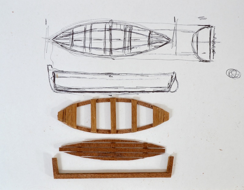

ho deciso di dare priorità al Marieville e cercare di terminarlo e quindi sto rivedendo gli accessori che avevo preparato tempo fa. In particolare la scialuppa che, in mancanza del Web, avevo immaginato a fondo piatto
Ma dopo aver visto le vecchie foto e letto "Vita sul Mississippi" di Mark Twain (che prima di essere scrittore era pilota di steamboat), mi son reso conto che si trattava di vere e proprie lance a molti rematori, che avevano tralaltro il compito di scandagliare il fiume e trovare i passaggi attraverso i banchi di sabbia. Quindi ho deciso di ricostuirla: lunghezza 11 cm.
la chiglia, il paiolato ed il piano delle panche
poi le costole
e, dopo aver applicato il fasciame e la chiglia esterna eccola completa

Messaggio Da enrico69 il Mer 25 Giu 2014 - 16:02
ciao Enzo
bellissimo lavoro, ma non capisco le costole della scialuppa

Messaggio Da enzo44 il Gio 26 Giu 2014 - 9:54
grazie Enrico, Max, Claudio
@enrico - hai ragione, parlo di costole, ma nella foto non si vedono; sono dei listelli 0.5x3 (rossi) che poggiano sul piano delle panche, sul paiolato e sulla chiglia interna, che in definitiva sono tre linee d'acqua; su questi listelli è applicato il fasciame tipo klinker (tavole sovrapposte)
per quanto riguarda le balaustre, ho provato con le colonnine e devo dire che non mi convingono assolutamente; non sono in tono con nessuna stampa o fotografia dell'epoca; penso di realizzarle usando dei semplici listelli.
