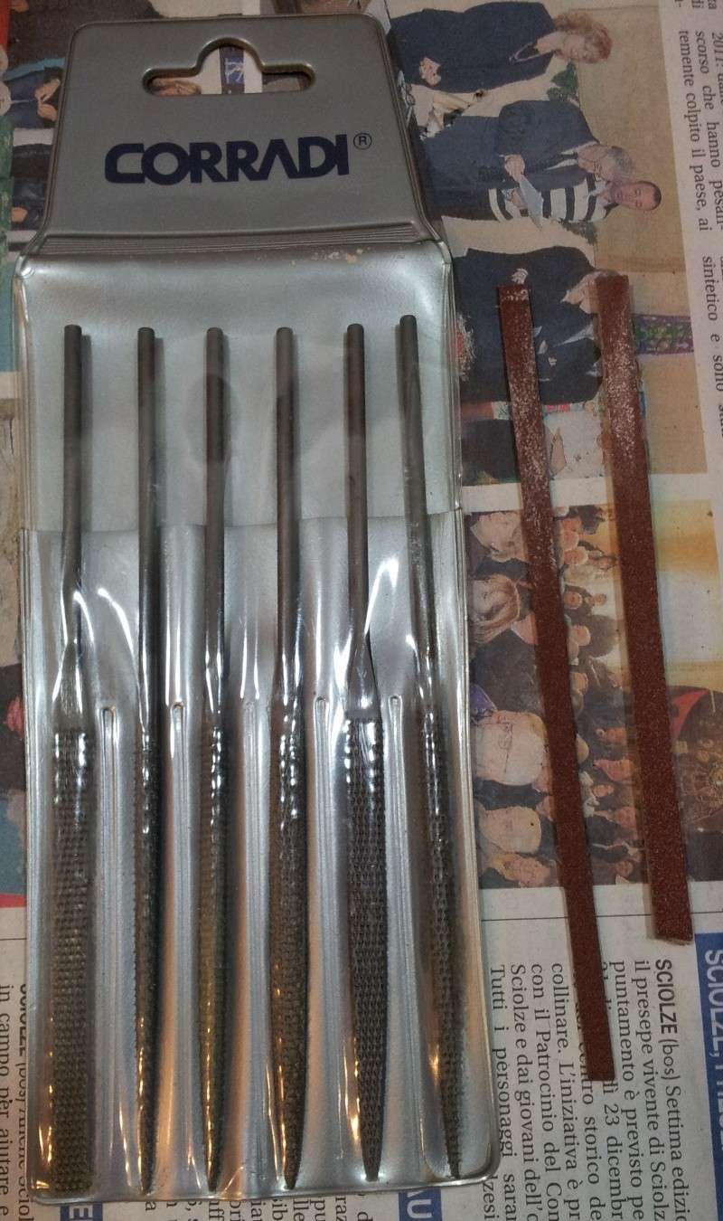

Raspe ad ago CORRADI
Messaggio Da nazacri il Gio 27 Dic 2012 - 12:59
Questi sono torniti, ma normalmente li faccio, e si riesce a fare bene anche con trapano e lima, a volte uso delle raspette Corradi favolose, ma quando voglio fare il fine incollo con biadesivo delle carte abrasive su piccoli listelli di noce e si lavora bene. Ho approfittato di una amico col tornietto, io non ce l'ho ma spero di comprarlo se i nostri politici non ci tolgono anche le mutande.

Nel chiedere scusa per il lapsus, invio foto delle RASPE CORRADI, che sono davvero strepitose. A me le ha comprate un amico in terronia (la mia terra di origine) e le ho pagate molto meno che a Torino, ma si trovano nelle buone ferramenta al costo di 30€ e più.
Le ho viste anche da Amati, sono di un'altra marca ma ottime anche quelle e costano circa 7€ l'una.
Metto il link della Corradi, sperando di non fare cosa scorretta, nel qual caso vi prego di correggere ed eliminare il link

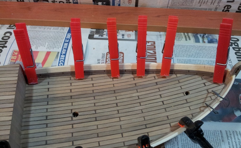

TAVOLATO PONTE PRINCIPALE
Messaggio Da nazacri il Gio 27 Dic 2012 - 20:35
Ho ripreso i lavori, ero rimasto al rivestimento dei ponti.
Questo è il ponte principale completato, realizzato come si dice in gergo
"a tolda di ponte".

Rivestimento ponte superiore
Messaggio Da nazacri il Sab 5 Gen 2013 - 20:06
Ripreso a lavorare sulla Pinta, finalmente sto finendo il rivestimento del ponte superiore. Una piccola anticipazione fotografica.
