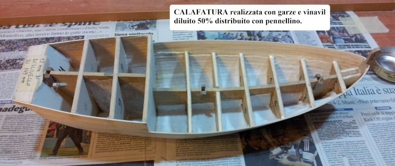

CALAFATURA
Messaggio Da nazacri il Sab 1 Dic 2012 - 18:37
Calafatura interna, ho fatto solo il rivestimento dei due fianchi, per irrigidire i listelli. Non ho ritenuto opportuno farlo anche sulle ordinate perchè il legno è molto stagionato e non c'è pericolo di crepe. E' venuto tutto molto robusto, un bel blocchetto rigido e facile da mettere.
Ho usato garze normalissime e vinavil al 50% spalmato con pennellino. Il tutto resta molto compatto.

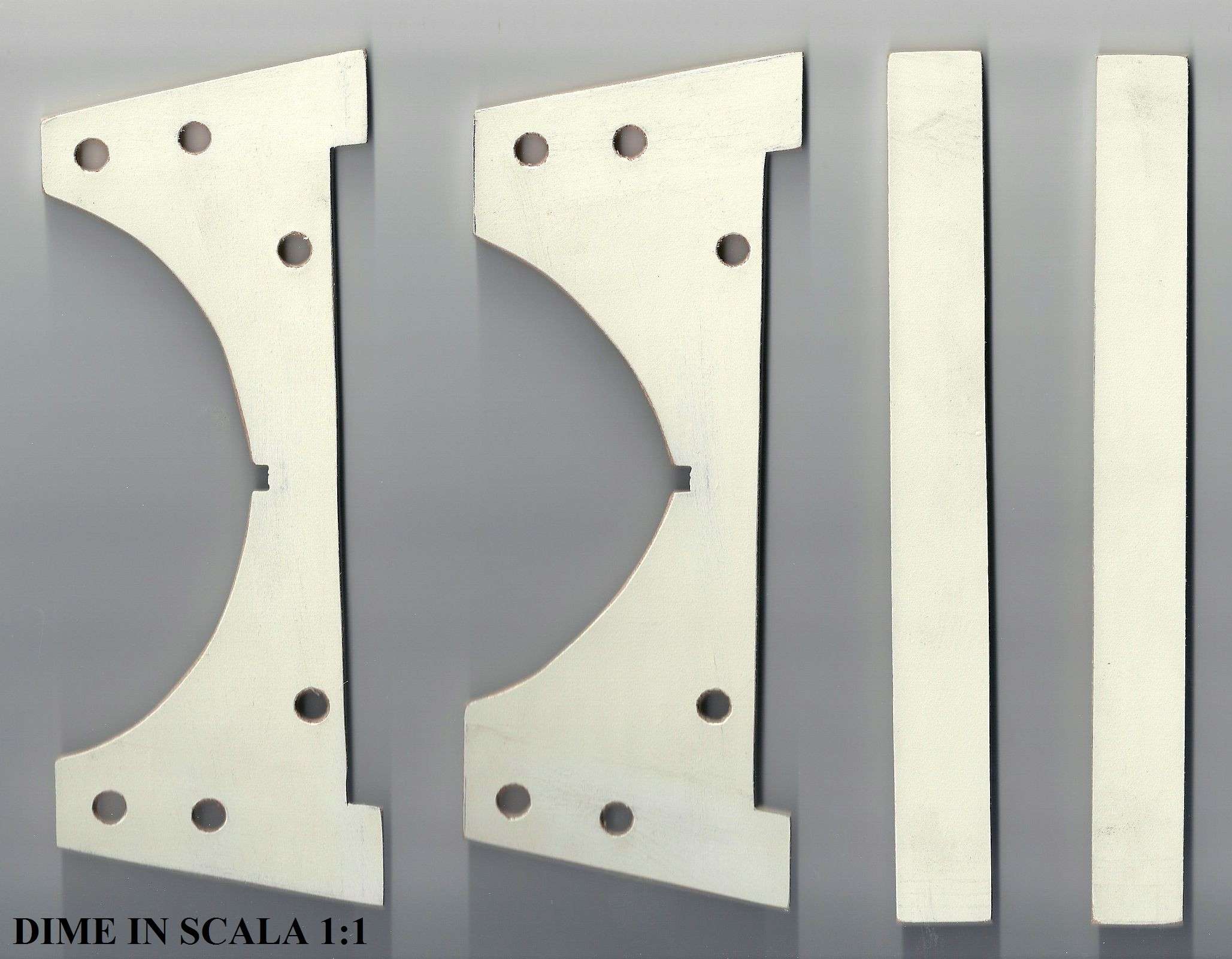

Mi sembrava il momento opportuno per un supporto, lo definirei provvisorio anche se le dime mi serviranno per farne uno definitivo dopo, in modo da lavorare più comodamente. Il tutto composto da 2 spalle di sostegno, 6 tondi diam 6mm in faggio e due basi distanziali 185x20mm (circa).
Avevo in casa della gomma e l'ho inchiodata, mi ero stufato delle colle che non attaccavano alla plastica. Allego le foto precisando che la foto delle dime è una scansione in scala 1:1 (per scala 1:50 della barca) per successivi usi e per chi volesse utilizzarla.

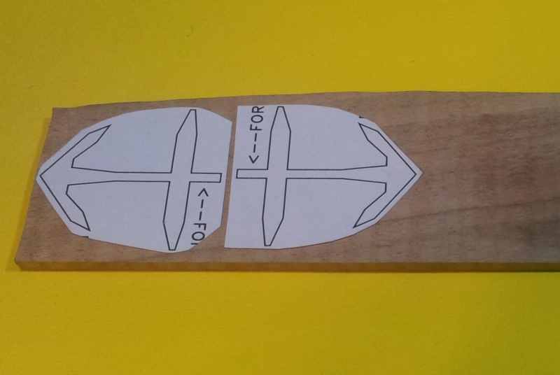

Un paio di ancore per la Pinta
Messaggio Da nazacri il Ven 21 Dic 2012 - 14:27
Non sono stato a fare niente, anche se non ho postato nulla. Avevo la scialuppa della Sovereign da completare e volevo fare da me anche le ancore. Forse mi sono avventurato in una lunga creazione, ma qualcosa è stato fatto e finalmente adesso posso riprendere la lavorazione dello scafo, precisamente il tavolato dei ponti. Vi allego foto delle ancore, bellos forzo, che per me sono una soddisfazione, fatte dal legno, tutte a mano, e poi verniciate di nero come è giusto che sia.
