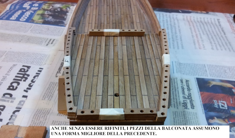

Messaggio Da nazacri il Lun 4 Feb 2013 - 19:50
Infatti Andrea, si notava la venatura sbagliata, c'erano delle imperfezioni
e la sagoma non mi piaceva: rifaccio tutto, anzi sto già rifacendo tutto.
La prima è la foto della balconata precedente al punto in cui ho interrotto
e le seguenti quelle della nuova versione, studiata e realizzata in giornata.
Speriamo che non ci sia due senza tra, ma se occorresse ....
Buona serata a tutti, nazario
nazacri

Balconata
Messaggio Da nazacri il Mar 5 Feb 2013 - 22:17
Proseguo con il cantiere della balconata, in effetti ho creato davvero un piccolo cantierino per tenere in sagoma i pezzi e allineati verticalmente. A vederlo sembra un casino, ma è stato semplice da attrezzare e utile per il montaggio.
Ho quasi finito, mancano le due balconate di prua e poppa.
Allego foto, ciao a tutti da nazario
nazacri

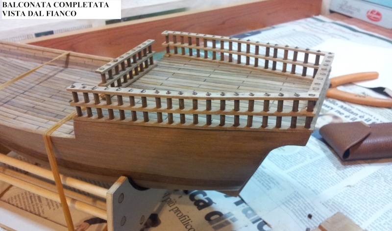

Re: Caravella PINTA (nazacri)
Messaggio Da nazacri il Mer 6 Feb 2013 - 14:39
Quasi finita la balconata, solo da lasciare asciugare bene e rifinire.
nazacri
Messaggio Da giovannino il Mer 6 Feb 2013 - 18:10
Nazario alla faccia del cantierino l'hai articolato molto bene mi piace un bel suggerimento nell'avvenire complimenti al lavoro e alle foto buon vento Giovannino
giovannino
Messaggio Da nazacri il Mer 6 Feb 2013 - 21:16
Grazie Giovannino.
Ho bisogno di un consiglio dagli amici del Forum. Il mio intento iniziale e attuale è quello di rifilare le colonnine a filo del parapetto superiore, facendo vedere chiaramente il tondo nella parte superiore. Non so se è una bella cosa o se conviene rivestire il tutto con uno starto sottile per nascondere i fori di inserimento dei tondini. Qualche opinione a proposito?
Allego foto della precedente versione per far vedere di cosa parlo.
Grazie e saluti a tutti, nazario
nazacri
Messaggio Da giovannino il Mer 6 Feb 2013 - 21:21
Ciao Nazario io lo coprirei con un listello da 0,5 come dicevi anche tu cosi vedendolo dall' alto stà beneeeeeee Very Happy Giovannino
giovannino
Messaggio Da giancarlo 60 il Mer 6 Feb 2013 - 23:47
Scusate la mia intromissione ,ma dato che stiamo parlando di una balconata come dire un pò di fantasia ,potrebbe anche per uscire dal normale coprire i fori con un listello di uguale misura però che fosse mezzo tondo ,tanto per avere un motivo di rifinitura e non essere tutta in piano . Spro di essermi spiegato ,questo è solo il mio pensiero naturalmente . Giancarlo
giancarlo 60
Messaggio Da gioca il Gio 7 Feb 2013 - 1:20
ciao Nazario
voto per la mascheratura mozzo
gioca
Messaggio Da cvincenzo54 il Gio 7 Feb 2013 - 7:28
Stessa opinione di gioca, anche perchè sicuramente non si vedevano i paletti, cosi a vista prendevano acqua e si fradiciavano prima, invece coperti erano protetti dalle intemperie.
Messaggio Da gino arcuri il Gio 7 Feb 2013 - 11:47
Ciao Nazario, suggerisco di coprire con il capodibanda. Dovrebbe essere un listellino di almeno un millimetro di spessore, affinchè i bordi superiori esterni potessero essere lievemente arrotondati. Dovrebbe lievemente sporgere un tantino, ma avendo la realizzazione del parapetto già una misura importante, bisogna calcolare per bene, per evitare di renderlo fuoriscala.
Inoltre il capodibanda di una tonalità più chiara potrebbe dare un tono particolare. Parere del tutto personale; scusa la mia intromissione. Buon proseguimento
Messaggio Da nazacri il Gio 7 Feb 2013 - 12:30
Mi pare che il pensiero corrente, che approvo, sia di rivestire il tutto. Sicuramente i paletti lasciati cosi sarebbero stati causa di marcimento. Mi piace la soluzione di coprire, come dicono giancarlo e gino, con un listello da 1mm di spessore, magari con un listello leggermente più chiaro da arrotondare (capodibanda). Mi gusta, ci studio e vedo come farlo per farlo bene. Non lo voglio allargare, o almeno se lo faccio sarà un minimo, non più di 0,5-1mm per parte. Vedo come sta e decido.
nazacri
Messaggio Da nazacri il Ven 8 Feb 2013 - 21:14
Ecco la balconata FINITA.
L'aver messo il listello superiore da 1mm ha snellito e reso più piacevole
la vista del castellaccio, robusto alla faccia della silouette.
Credo che non sia il caso di arrotondare i bordi, sta bene e non voglio correre
il richio di fare una cosa che poi non mi soddisfa.
nazacri
