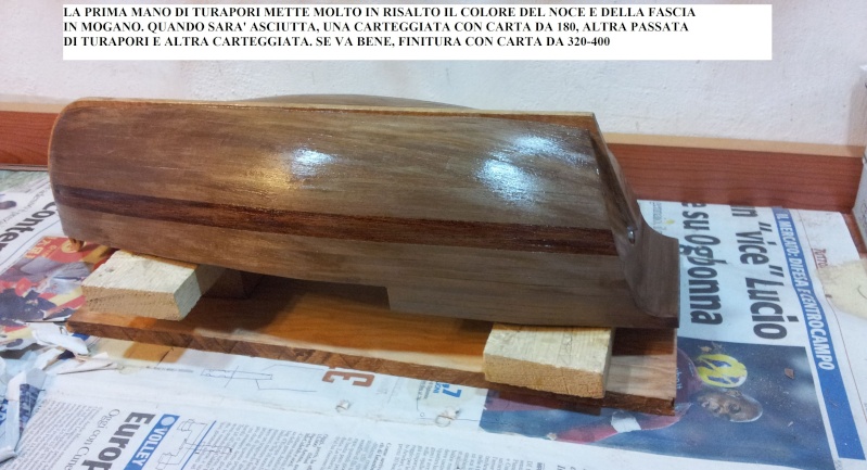

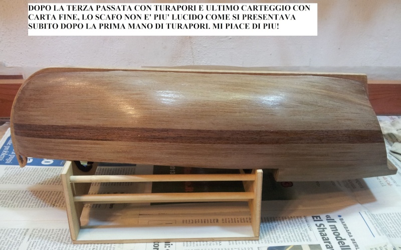

Messaggio Da nazacri il Mar 29 Gen 2013 - 0:21
Finalmente ho finito il fasciame.
Posto le foto del lavoro fatto e quelle subito dopo la prima passata di turapori, io uso una turapori da falegname, non mi costa niente, va bene ed è ad acqua. Quando sarà asciutta, la carteggio, poi altra passata di turapori e altra carteggiata. La carteggiata finale la faccio con carta 320 o 400. Ho postato queste foto perché mi piaceva il colore del legno

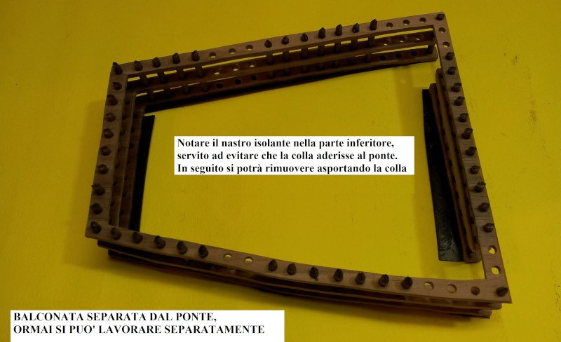

Balconata di poppa
Messaggio Da nazacri il Ven 1 Feb 2013 - 20:03
Lo scafo è ormai carteggiato, non lo posto per non intasare. Ma volgio postare la realizzazione della balconata di poppa, me la sono inventata di sana pianta e, anche se non è ancora rifinita, dovrebbe venire bene. Domani la verifico. Ecco la sequenza adottata.
Saluti, nazario

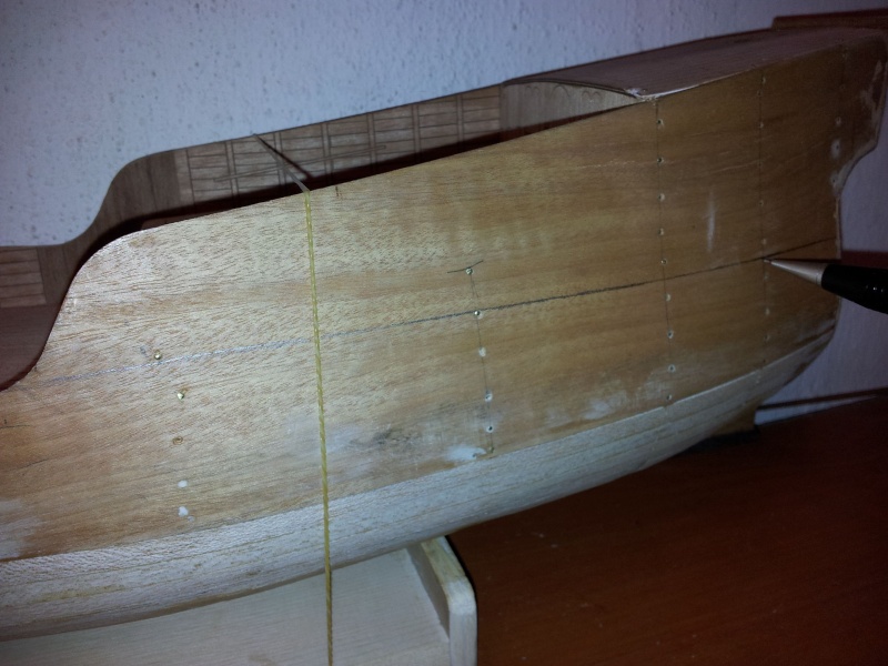

Re: Caravella PINTA (nazacri)
Messaggio Da Ospite il Sab 2 Feb 2013 - 8:34
Ciao Nazario, non si può dire certo che tu non abbia un metodo di lavoro preciso e pulito... Bravo
Vorrei farti notare una cosa...e spero che questo non ti dia fastidio:alla fine serve per crescere anche questo noo??.. Wink
-l'andamento non regolare evidenziato in rosso....riesci in qualche modo ad addolcire la curvatura?...ti dico questo perchè salta subito all'occhio...
-tu hai ricavato tutto il parapetto da un pezzo unico...se osservi però la venatura del legno su due lati capirai che non è reale una cosa simile...forse era meglio ricavare i 4 corsi separatamente....
Un saluto Wink

Messaggio Da nazacri il Sab 2 Feb 2013 - 19:38
Ciao Andrea, i consigli giusti non danno mai fastidio e vanno seguiti. Quello che mi fai notare è giusto e evidente, come potrei non accettarlo. Non avevo ancora sistemato le curve perchè preferivo farlo quando tutto era assemblato e più robusto da trattare, per evitare di rompere il parapetto. Lo sistemo presto e posto il risultato quando finisco.
Per quanto riguarda il pezzo unico, hai perfettamente ragione e anche io ragiono in termini di scala realistica, quindi un pezzo unico sarebbe stato assurdo. Mi basterebbe tagliare a pezzi il tutto e sarebbe molto più reale, ma la tavoletta mi è stata regalata da un amico carissimo, noce nazionale con una venatura favolosa, piallata ad arte a 2,5 mm apposta per questo scopo. E' un amico e un mio "fornitore" privilegiato, non vorrei deluderlo dopo il lavoro che mi ha fatto. Inizialmente avevo pensato di farlo a pezzi a avevo anche elaborato come, ma dopo questo regalo non vorrei urtare la sua giusta suscettibilità dopo che ha lavorato per me con slancio.
Credo che resterà cosi, accettando le critiche giuste che mi arriveranno.

Mentre sto sistemando la balconata ho completato la terza mano di turapori e terza carteggiata, questa volta dopo la 180 ho passato la 400 ed è davvero venuta liscia come il velluto. Posto due foto per far vedere la differenza con quelle postate dopo la prima mano di turapori.
Io la chiamo e la uso come turapori, ma in effetti è mano di fondo trasparente da falegname, costo zero e molto efficace.

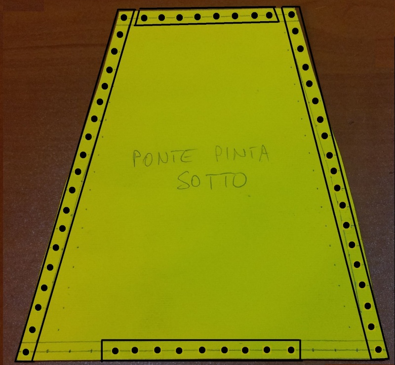

Suddivisione balconata in 4 pezzi
Messaggio Da nazacri il Dom 3 Feb 2013 - 0:45
Chiedo ad Andrea (Mozzo) o chiunque vuole rispondermi un consiglio.
Se volessi dividire la balconata in 4 pezzi, o addirittura rifarla per farla meglio,
questa suddivisione che allego, anche se solo schematica, potrebbe andare bene?
Grazie e buonanotte a quelli che stanno dormendo e a quelli che sono ancora svegli.

Un consiglio: hai mai provato ad utilizzare come trattamento finale l'uso dei famosi capelli d'angelo (lana d'acciaio finissima), è importante però che sia il tipo "0000" (quattro zeri). Dà un meraviglioso effetto satinato, senza alcuna traccia di eventuale lucentezza che andrebbe a stridere con ciò che realizziamo. Era solo un suggerimento, non volevo dire con questo che ciò che hai realizzato non vada bene, anzi!
Messaggio Da nazacri il Dom 3 Feb 2013 - 12:57
Ciao Gino, se intendi la paglietta da cusina, quella finissima, l'ho utilizzata dopo la verniciatura finale, dopo aver allestito tutti gli accessori sia esterni che interni. Adesso ha solo un fondo che d'ora in poi darò a tutti i pezzi che monterò prima di incollarli. Pensi che sia il caso di passare la paglietta anche adesso? Ammesso che intendi la paglietta e non altro.
Ciao, nazario
