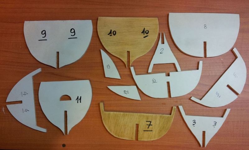

Non credo di aver inventato nulla, quindi credo di aver usato un sistema comune a molti, ho cioè ritagliato tutte le dime delle ordinate e, usando del biadesivo, le ho incollate su una tavola da 5mm recuperata, impiallacciata ma di materiale davvero buono.
Ho quindi traforato le ordinate.
Per la chiglia ho preferito usare un listello massello di 100x1000x5mm di spessore, in modo da ottenere un qualcosa di più consistente e gradevole. Ho dovuto fare una giunzione, perché la parte alta della prua è di 120mm ed ho preferito fare il tipo di giunta che vedete
anzichè farlo in alto, in modo da avere più robustezza e non far vedere la giunzione proprio nella parte più in mostra.
Sono graditi suggerimenti, consigli e rimproveri da chiunque ha voglia di farlo.

Ciao, ora che il più è fatto devi fare un piccolo scaletto per assemblare in squadro le ordinate,salvo che te non abbia un'altro sistema.
Igorino
Re: Caravella PINTA (nazacri)
Messaggio Da nazacri il Sab 27 Ott 2012 - 10:07
Rispondo a Mimmo (Igorino).
Userò lo stesso lo stesso sistema usato in precedenza su altro modello.
Mi taglierò dei blocchetti da 50x30x20mm, nella mezzeria farò un taglio da 5mm lungo 25mm e serviranno da cavallotti di blocco per tenere ferme e in squadra le ordinate durante l'incollaggio. Nota che dal lato dove si accoppia con l'ordinata, sul cavvalloto ho fatto uno smusso per evitare che la colla che sborda si incolli al cavallotto.
Ne devo fare di nuovi, perchè quelli che ho hanno il taglio da 4mm.
nazacri

Messaggio Da gioca il Ven 2 Nov 2012 - 9:16
nazacri ha scritto:
... cavallotti di blocco per tenere ferme
e in squadra le ordinate durante l'incollaggio...
mi sembra una idea da copiare, ma questi cavallotti non scivolano? oppure sono abbastanza giusti da stare fermi per attrito ?
gioca
Messaggio Da nazacri il Ven 2 Nov 2012 - 9:35
Non scivolano, basta fare il taglio preciso, io me lo sono fatto fare da mio cugino con la sega circolare, e quando li accosti all'ordinata basta tenere cavallotto e ordinata con 2 pinzette e tutto resta a 90°.
I miei erano talmente precisi che non servivano nemmeno le pinzette.
Credimi, è una soluzione semplice ma favolosa. Mi è venuta l'idea prendendo lo spunto dalla Dea, che metteva un blocchetto per parte, ma in questo modo servivano sempre squadra e pazienza.
Così è molto facile.
nazacri

Cia Nazacri ottimo il tuo sistema di allineamento delle ordinate. Togli solo una curiosità, nel sistema che mostri ottieni l'allineamento perfetto sul piano verticale, ma come ti garantisci eguale perfezione riguardo l'allinieamento perpendicolare con la chiglia e la linea mezzana dell'ordinata. Spero di essermi spiegato... Rolling Eyes
Ti ringrazio, e buon modellismo
Messaggio Da nazacri il Ven 2 Nov 2012 - 14:34
Osservazione ineccepibile di cui avevo comunque tenuto conto, anche se in maniera minore, in quanto faccio sempre il taglio dell'ordinata
molto preciso, rifilando poi con raspettina e provando volta per volta l'incastro e l'allineamento con una squadra a cappello. In questo senso
comunque ci sono meno margini di errore grazie alla lunghezza dei tagli della chiglia e delle ordinate e se necessario rifilo il bordo superiore
dell'ordinata. Una verificata è sempre necessaria anche coi pezzi pretagliati.
Grazie della segnalazione e se ci sono sistemi più precisi sarò pronto ad accettarli e seguirli.

Il lavoro prosegue. Ecco le ordinate tagliate, rifilate e assiemate.
P.S. questo legno "di recupero" è favoloso, si taglia e si lavora
che è un piacere. Solido soprattutto.
Notare le sedi realizzate per l'allineamento degli alberi, frutto della
precedente esperianza tribolante con la Santa Maria, così entrano
con precisione e saranno ben fissati.
nazacri
