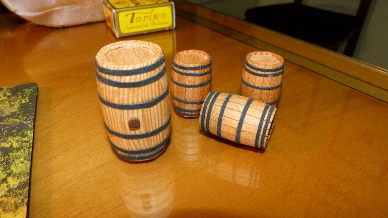

Barca da pesca sanremasca (onip) - ***TERMINATO!!!*** - Pagina 7 Empty Re: Barca da pesca sanremasca (onip) - ***TERMINATO!!!***
Messaggio Da onip il Mer 19 Dic 2012 - 16:56
Dopo le prove sulla tecnica per eseguire le botti,
oggi ho realizzato quella più grande di mm. 50 x 29, che in scala 1:18 corrisponde ad una botte alta cm. 90 (una botte media), ed ho colorato anche i remi,
Barca da pesca sanremasca (onip) - ***TERMINATO!!!*** - Pagina 7 P1030334
Barca da pesca sanremasca (onip) - ***TERMINATO!!!*** - Pagina 7 P1030335
i tagli della Fet sono molto precisi, a malapena si distinguono le doghe, forse una colorazione più decisa avrebbe potuto evidenziarle, scurendo maggiormente i tagli, ho usato il douglas per le doghe ed il faggio per i fondi.
Un saluto Ciao santa Ciao
onip
onip

le botti, i remi e l'arpione
Barca da pesca sanremasca (onip) - ***TERMINATO!!!*** - Pagina 7 P1030351

Avrei prò un paio di domande, non vedo l'ancora, è nella barca ?
Le botti sembrano troppo grandi rispetto alla barca, è forse un effetto della foto ?
Grazie.
