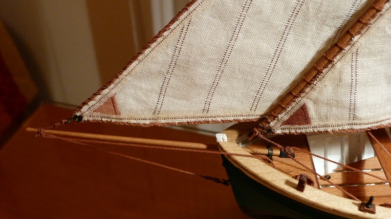

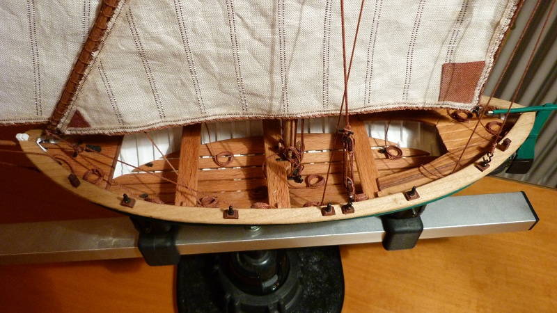

Messaggio Da onip il Gio 13 Dic 2012 - 8:40
Barchetta terminata, ora si prosegue con gli accessori ed il diorama, posto le foto:

Barca da pesca sanremasca (onip) - ***TERMINATO!!!*** - Pagina 6 Empty Re: Barca da pesca sanremasca (onip) - ***TERMINATO!!!***
Messaggio Da oldboy il Gio 13 Dic 2012 - 9:49
Bravo onip! Molto bella. Ciao. oldboy
Messaggio Da cvincenzo54 il Gio 13 Dic 2012 - 10:02
Complimenti onip! veramente molto bella.
Messaggio Da ErPiotta71 il Gio 13 Dic 2012 - 10:22
Bello tutto quanto! Smile
Continua così che lo voglio vedere bello finito.
