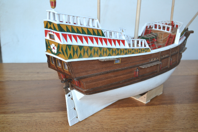

Messaggio Da enzo44 il Dom 14 Ott 2012 - 17:41
Ho ripescato dalla soffitta lo scafo del Mayflower che avevo iniziato quasi 50 anni fa su disegni Aeropiccola. Mi son procurato le tavole di Amati, ed anche dei piani di costruzione provenienti dalla Polonia, molto belli e dettagliati ed un libro sul Mayflower.
Del Mayflower non esiste alcuna documentazione, tranne fondate supposizioni sulla sua stazza, quindi si può lavorare di fantasia, rispettando tutte le caratteristiche di un galeone elisabettiano di media stazza.
Nome: Mayflower
Tipo: Galeone Elisabettiano
Anno di costruzione: 1620 (trasporto Padri Pellegrini a Plymouth in America)
Stazza: 180 tons (unico dato certo)
Lunghezza reale f.t.: circa 40 metri
Scala modello: 1:50
Tipo modello: autocostruzione
Piano di costruzione: diversi + documentazione personale
Dalle foto si può vedere lo stato iniziale dello scafo su cui ho iniziato a correggere i ponti,la cui altezza non era in scala, non erano a schiena d'asino, ed oltretutto sul ponte principale vi era una zona longitudinale centrale rialzata, la cui unica funzione era forse quella di trattenere acqua sul ponte quando la nave era sbandata.
Inizialmente avevo realizzato le decorazioni geometriche con legni di essenze diverse, ma dopo essermi documentato e fatto delle prove, ho deciso di colorare tutto, come avveniva nella realtà. La colorazione era una delle caratteristiche peculiari di quelle navi. Atro problema era la polena; dapperutto si legge che il Mayflover non l'aveva. Non ci credo: la polena era l'anima della nave e nessun marinaio, superstiziosi com'erano, si sarebbe imbarcato su una nave che doveva sfidare l'oceano senza avere "l'occhio a prua"
che doveva proteggere dal "malo occhio" che si celava nelle profondità e poteva manifestarsi come mostro marino, onda anomala o altro. Ho letto da qualche parte che i superstiti di una nave naufragata. di cui non ricordo il nome, avevano decapitato la polena per uccidere "lo spirito della nave". Anche la colorazione delle scafo era sbagliata: sino alla fine del XVIII secolo la carena era bianca, colorazione dovuta al "pattume" con cui veniva dipinta, una miscela di zolfo, sego, biacca, olio di pesce e catrame, che fungeva da impermeabilizzante ed antivegetativo. In epoca successiva venne poi aggiunto catrame minerale, che conferì il classico colore nero.
Aspetto critiche e consigli
Enzo

Ciao Enzo. Mi fa piacere apprendere che non sono l'unico che va a ripescare lavori di decenni fa e li completa . Mi sembra che tu abbia fatto un gran lavoro. Noto delle cose che mi fanno pensare a cose che io ho sbagliato Piango , per cui, come primo scambio di esperienze, ti dico quello che ho imparatio dal forum ovvero quali sono gli errori/approssimazioni genericamente da evitare: come il fasciame, anche le tavole dei ponti, specie di quello principale per via della lunghezza del medesimo, non erano uniche ma erano in più pezzi; tutti i colori sono opachi; il colore bianco è sempre "non troppo bianco"; tranne la campana, tutte le parti in metallo sono nere, quindi anche le cerniere delle porte e dei portelli; per il legno al naturale evitare vernice trasparente ma usare cera o gommalacca.
Metterai le vele?
Mi piacerà seguire questo lavoro. Ciao Ciao . Oldboy

Messaggio Da enzo44 il Dom 25 Nov 2012 - 17:12
c'era troppa predominanza di bianco, quindi ho provveduto a cambiare il colore delle ultime fascie da bianco/rosso a verde/giallo (posto le foto), poi scurirò anche il bianco. In effetti la biacca che era alla base del bianco, con il tempo tendeva ad imbrunire.

Messaggio Da enzo44 il Dom 12 Mag 2013 - 21:07
Ho ripreso a fare qualcosina sul Mayflower. Ho montato le lande. Fino al 1640 tutte le marinerie adottavano lande a stelo (il Mayflower andò in America nel 1620), da circa il 1640 al 1655 vennero usate universalmente quelle del tipo a catena, dopo questo periodo molte marinerie continuarono ad usarle, tranne gli Inglesi, che ritornarono alle lande a stelo. Ho acquistato le lande a stelo Amati, ma non mi soddisfacevano, così ho deciso di autocostruirle. Mi son procurato un tubicino di rame, e tagliato della misura giusta, vi ho fatto passare del refe nero a formare un cappio. avrei potuto usare anche del filo metallico sottile, ma penso che il refe sia più resistente e non mi crea problemi di verniciatura. Inserita la bigotta non resta che stringere il cappio e poi schiacciare e piegare le estremità del tubicino.
Dopodiché fori per il fissaggio e verniciatura, e questo è il risultato sulla nave

Messaggio Da enzo44 il Mar 14 Mag 2013 - 17:57
ho deciso di sostituire i portelli dei sabordi acquistati con portelli autocostruiti. ho copiato dal Batavia e dal Vasa
ho usato legno di paduc, per simulare una precedente verniciatura rossa e farli risaltare.
Dopo aver incrociato i tavolati, per simulare i golfari, ho praticato il foro in cui ho fatto passare un anellino di refe nero avendo cura di nascondere il nodo all’interno del foro. le staffe sono striscette di carta smeriglio a grana molto fine. per la chiodatura, dopo aver sfasciato tutto tentando di piantare chiodini, ho risolto con un impasto denso di vinavil e nero acrilico, applicato con la punta di uno stuzzicadenti.

Re: Mayflower (enzo44)
Messaggio Da oldboy il Mar 14 Mag 2013 - 21:34
Molto interessante la simulazione dei chiodi. Un pò grandi i fori di scorrimento delle sagole che azionano i portelli.ciao. oldboy

Messaggio Da enzo44 il Mer 15 Mag 2013 - 14:04
ho seguito il consiglio di oldboy (anche a me non piacevano) e ho corretto i fori delle sagole dei portelli
