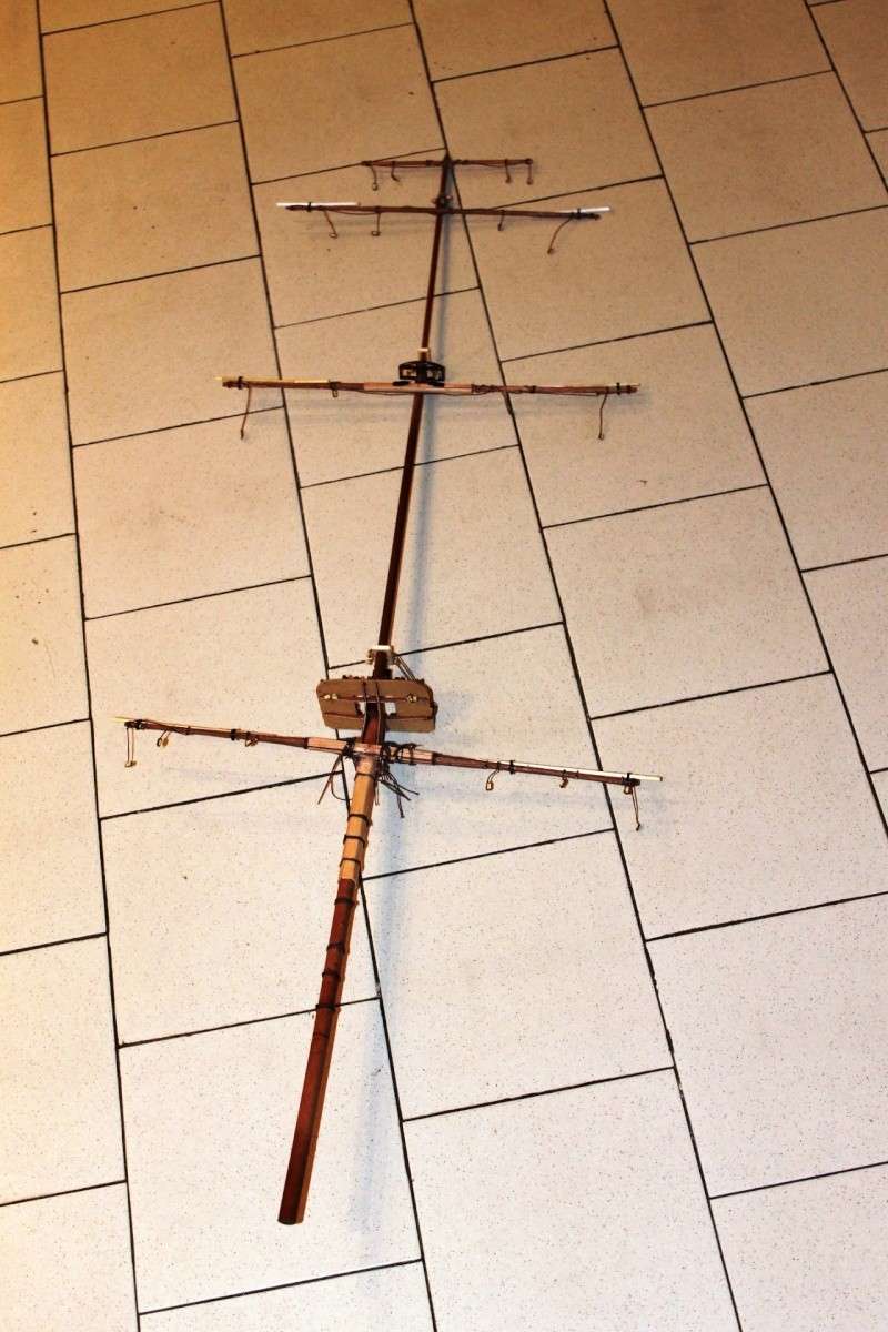

Continuano i lavori della Trinidad
Ecco l'alberatura...
...posata, poi, sulla sezione traversa
I lavori sono nel frattempo andati avanti
Buon giorno Pino, avevi aperto tre argomenti per lo stesso modello. Oltre ad essere dispersivo per chi segue la tua realizzazione, è anche contrario al regolamento.
Quelli uniti a questo già esistente sono i seguenti:
- Alberatura e posizionamento su nave -
- Scafo terminato -
Ti prego di continuare a postare le tue future informazioni riguardanti questo cantiere in questo argomento. Grazie

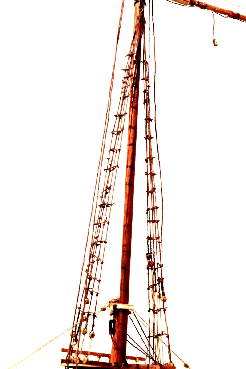

Altri particolari sull'alberatura
Messaggio Da PINO BROCCHINI il Mer 1 Mag 2013 - 22:36
Scusandomi per l'inconveniente posto altri particolari dei lavori sull'alberatura
