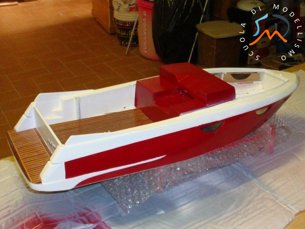

Messaggio Da etabeta il Ven 9 Ago 2013 - 0:25
Eccomi di nuovo alle prese con questo modello.
Per un pò di tempo sono stato combattuto su come fare per lasciare lo spazio sufficiente per la motorizzazione e il radiocomando e rifinire anche gli interni. Alla fine ho deciso di semplificarmi la vita e limitarmi all'arredamento del salottino.
Tanto sono convinto che a mio nipote (6 anni) interessa solo che il modello navighi veloce e degli interni non gliene può fregare nulla! Very Happy
Ho quindi deciso di fare la struttura del posto di guida interno in modo che chiuda lo spazio della cucina e delle cabine.
Avevo sottomano il colore rosso e ho fatto tutto in rosso, tanto è il colore preferito di mio nipote.
Risolto il dilemma ho cominciato a fare qualche particolare dell'arredamento (compreso un televisore flat screen che negli yacht di classe non può mancare)
Ecco come verranno sistemati questi componenti nel salotto (per ora sono solo appoggiati)

Messaggio Da Armando54 il Ven 9 Ago 2013 - 7:36
Ciao Eta, finalmente vediamo qualche progresso ... e che progresso, molto realistico tutto!!
Il sedile di guida in che materiale lo hai fatto ?

Messaggio Da ErPiotta71 il Ven 9 Ago 2013 - 8:10
Armando mi ha anticipato riguardo i rivestimenti del sedile ma anche quelli del materasso e dei poltroncini a panchina.
Re: Yacht Fly-Bridge R/C (WT35) (Etabeta) ***TERMINATO***
Messaggio Da etabeta il Ven 9 Ago 2013 - 8:59
@Armando - Troppo buono! bisogna vedere dal vero e i difetti saltano agli occhi. Io non mi demoralizzo e sto imparando.
@Armando e @Erpiotta - Ho usato degli sfridi di pelle sintetica che anni fa avevo rimediato da un tappezziere al quale avevo dato dei cuscini da ricoprire: è un materiale abbastanza elastico.
Per applicarlo ho usato la tecnica che ho visto usare dal tappezziere per ricoprire il telaio di un divano in legno:
Sul legno di incolla prima uno strato non troppo spesso di gommapiuma e poi si mette e si tira la pelle sintetica che va incollata col bostik sul retro in legno.
Ecco una foto prima dell'incollaggio degli schienali delle poltroncine:
Come si vede ho prima preparato la strutturina curva in legno (ho incollato più strati di impiallacciatura su una forma curva) sulla quale ho incollato un pezzo di una spugnetta per rigovernare. Il materiale è quel rotolo che si intravede dietro.
Ecco il risultato finale
