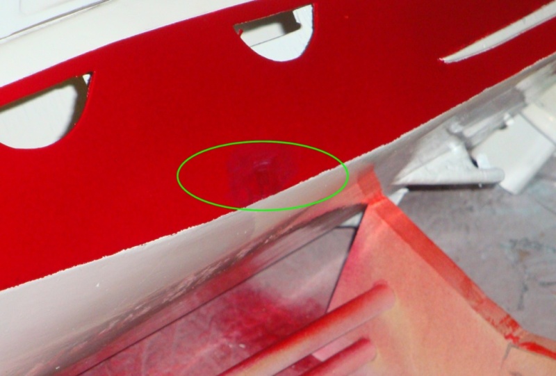

Messaggio Da etabeta il Dom 14 Apr 2013 - 20:49
Salve a tutti cheers
Durante questo periodo ho fatto pochi progressi perché sono stato piuttosto occupato.
Dopo aver dato qualche mano di stucco spray per eliminare il più possibile le tracce della venatura del legno, cominciato la tinteggiatura dello scafo dando una mano di bianco opaco e in attesa che asciugasse ho realizzato alcuni piccoli particolari: il sedile del flybridge, la plancia di comando e i materassini ricoperti con degli sfridi di sky rosso che sono riuscito a trovare in mezzo alle cianfrusaglie.
Sono poi passato alla tinteggiatura della fascia rossa sullo scafo dopo aver mascherato le parti da non colorare con del nastro carta da carrozieri.
Purtroppo ho avuto due sgradite sorprese che mi hanno innervosito non poco.
La prima sorpresa l'ho avuta quando ho dato una mano di rosso con una bomboletta spray (di marca diversa da quella che avevo usato per il bianco) che ha fatto una strana reazione con lo strato inferiore. In pratica asciugando si coagulava facendo riapparire macchie del bianco sottostante. Per di più questa vernice rossa non asciugava rapidamente come dichiarato e anche dopo una nottata lasciava tracce di rosso sulle mani quando la toccavo.
Evidentemente mi è capitata una bomboletta venuta male!. Ho ripulito il tutto con il doluente alla nitro, ho comprato una nuova bomboletta rossa e ho verniciato le fasce laterali dello scafo. Quetsa volta tutto è andato bene ma....
quando ho cominciato a togliere il nastro della mascheratura, lo strato inferiore di vernice bianca si è rivelato poco aderente allo strato di fondo e in alcuni punti sono alcuni pezzi di vernice sono rimasti attaccati al nastro, scoprendo il fondo grigio.
Ho smadonnato per un pò e per qualche giorno non più messo mano al cantiere.
Alla fine mi sono deciso di riprendere in mano lo yacht e di provare a rimediare con pazienza ai guai. Questa volta ho usato con pazienza il pennello tingendo i punti scoperti con il colore della bomboletta che ho spruzzato in un piccolo recipiente. Alla fine bene o male sono arrivato a un risultato che non mi soddisfa affatto, ma che ho deciso che alla fine il mio nipotino si dovrà accontentare.
Ecco le foto di come è venuta l'imbarcazione. Credetemi le foto non rendono: la tinteggiatura fa veramente schifo.

Caro Vincenzo, era venuta bella liscia e uniforme ma togliendo il nastro carta sono saltati dei pezzi di vernice e ho dovuto ritoccare con il pennallo. Questi ritocchi purtroppo si vedono. Tutto sommato ora mi sono un pò calmato e penso che il mio nipotino non ci farà troppo caso.
Ecco alcune foto ravvicinate di alcuni difetti, che ho provato a correggere un pò:

Ciao Etabeta, non avvilirti il lavoro procede alla grande e questo piccolo incidente di percorso di sicuro non inficerà il risultato finale. Dalle foto non si capisce se la finitura è satinata o lucida. Se lucida potresti provare a tirare le vernice dei ritocchi con della pasta abrasiva per lucidare. Eventualmente fai delle prove.
Comunque complimenti e buon modellismo.

Ciao Maruzzella, la vernice rossa è lucida. Ho già rilavorato i difetti per minimizzarli, comunque alla fine darò una mano finale di Plastivel (come mi ha suggerito Lellosauro) spray per impemeabilizzare bene il tutto e omogeneizzare la brillantezza.

Ciao Eta. ora non ci rimane che attendere su youtube il filmato della barchetta navigante .. lol!
per quanto concerne la colorazione, quelli sono tipici errori dovuti alla mascheratura e/o al colore troppo diluito, ma se come presumo tu abbia usato quello in bomboletta allora sei andato troppo vicino, tenere la bomboletta a 20/30 centimetri dall'oggetto da verniciare, iniziare a spruzzare prima dello stesso e terminare dopo, tutto questo in passate brevissime e veloci. Tieni presente che questi colori asciugano, per una seconda mano, in circa 10/15 minuti, meglio molte passate leggere che una pesante, ad aggiungere si fa presto a togliere .....ummm Evil or Very Mad

Ciao Eta!....per gli errori di verniciatura non ti preoccupare.....lo so che queste cose fanno girare le @@ ma vedrai che servirà da esperienza per il prossimo.

La plastivel di darà omogeneità, per i difettuci....sappi che se cominci a carteggiare è la fine, forse meglio fare qualche ritocchino a pennello e lasciar stare,....sarà la fiorma del lavoro artigianale!!! (io ne lascio sempre una marea di difetti per questo motivo Very Happy ).
