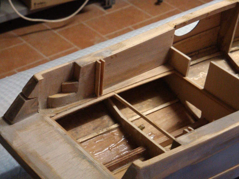

Salve amici, dopo aver terminato il diorama del piccolo gozzo, ho ripreso i lavori del flybridge.
Su suggerimento dei miei maestri ho apportato qualche modifica allo scafo per rimuovere gli scassi di alloggiamento delle eliche e altre cosette.
Per impermeabilizzare lo scafo ho seguito il metodo della garza e colla vinilica diluita e all0'indomani ho avuto una la brutta sorpresa che vi mostro nella figura che segue. affraid
In pratica sotto alla colla si sono formate delle macchiette scure che a me sembrano muffa. Sinceramente non so spiegarmi il motivo di questo fenomeno. Mi piacerebbe capire dove ho sbagliato. Io ho semplicemente spennellato della colla vinilica (che uso sempre), un poco diluita con acqua. L'unica spiegazione plausibile che mi sono dato è che all'interno dello scafo ci fosse qualche traccia di granelli di segatura che hanno reagito in modo strano con il vinavil diluito. Vi mai capitato una cosa simile? Question
Comunque ho deciso che si tratta di un problema che non compromette il lavoro e per fortuna è in zone che verranno coperte e non si vedranno.

Vai etabeta...bel lavoro!!!.....quella della prima foto credo proprio sia muffa.....dovrebbe dipendere dal luogo in cui tieni il modello.....se è in garage allora è facile che l'umidità abbia impregnato il legno ed è possibile che anche la vinilica non sia ancora asciutta a dovere. TI sonsiglio di portarti il modello in casa, dove l'aria è più secca in questo periodo poichè abbiamo i termosifoni accesi. Non mettere però il modello vicino a fonti di calore, altrimenti rischi che il più veloce essiccamento ti fa qualche spaccatura o ti finisce col torcere qualche pezzo.
La vinilica torna morbida col calore (oltre i 180 gradi però), torna morbida con l'acqua e può spaccarsi se portata sotto zero, va benissimo per incollare il legno perchè penetra a fondo....ma poi va isolata a dovere, quindi io sono in controtendenza con i maestri: a me impermeabilizzare a vinilica non piace. Io sono per le vernici a polimeri plastici....sono idrorepellenti ed appesantiscono il modello meno secondo me.
Mi spiace per i piani, su un modello così complesso i piani dovrebbero essere più precisi!!!.......comunque vai alla grande e ti seguo con interesse.

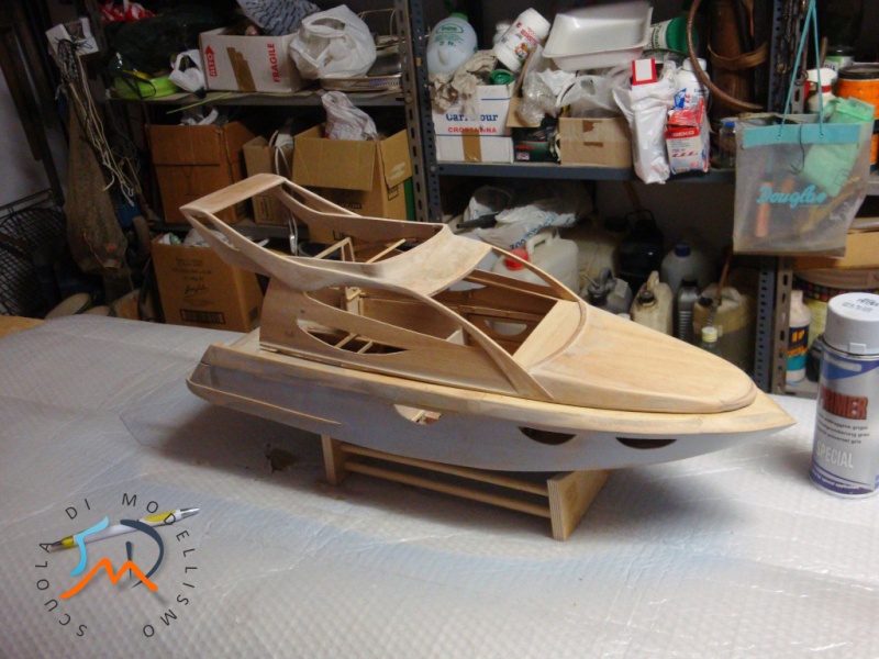

Ho completato la sovratruttura e ho cominciato a sgrossare e stuccare. La figura mostra lo stato d'avanzamento odierno
Finalmente lo yatch ha preso forma.

Messaggio Da etabeta il Mer 13 Mar 2013 - 10:30
Grazie amici.
I raccordi li ho fatti con pasta di legno e spero di riuscire a rifinirla in modo che non si vedano le irregolarità che inevitabilmente ci sono dato che ho modellato lo stucco con le dita.
Approfitto per chiedervi un consiglio:
Ora darò un prima mano di fondo per mettere in risalto le crepette e le irregolarità presenti. Con quale tipo di stucco posso coprirle? ossia quale tipo di stucco fa buona presa sulla mano di fondo?
Pensavo di usare quello dei carrozieri (a due componenti) ma temo che, diventando durissimo, di non riuscire a lisciarlo bene senza intaccare il legno intorno al punto stuccato.

Messaggio Da Ospite il Mer 13 Mar 2013 - 10:36
AriCiao Eta... non sono molto pratico in queste cose quindi ti consiglio di aspettare il consiglio di qualche esperto.
Il buon senso però mi dice che prima di dare il fondo forse è meglio stuccare. Una volta dato il fondo passi alla "lucidatura" con grana sempre più fine.
Per lo stucco io non userei il bicomponente...diventi matto a toglierlo. Per questo tipo di lavoro io userei lo stucco francese.... poi una mano di turapori con leggera carteggiata e poi il fondo...e per finire il colore...
Penso sia questa la sequenza..

Grazie Magna, il problema è che anche se faccio molta attenzione a riempire tutte le fessure e le imperfezioni, quando do la prima mano di fondo appaiono nuovi punti da sistemare. Ecco perché accennavo a qualcosa da dare sopra alla mano di fondo.
Che cosè lo stucco francese? è quello che normalmente si trova come stucco per legno e muro?.
Forse potrei usare invece del Primer una mano di acrilica all'acqua (che si toglie facilmente) per evidenziare i difetti e qundo non ce ne sono più allora dare la mano di primer.
Re: Yacht Fly-Bridge R/C (WT35) (Etabeta) ***TERMINATO***
Messaggio Da Maruzzella il Mer 13 Mar 2013 - 11:48
Ciao Eta, sono d'accordo con Andrea su tutta la linea. Ti conviene prima dare una stuccata accurata poi carteggi e dai una prima mano di fondo. Ripeti questa operazione fino ad ottenere il risultato desiderato, salendo con la grana della carta smeriglio. Personalmente per stuccare uso una miscela di stucco in polvere, segatura finissima (polvere), poca colla vinilica ed acqua. Ottengo una miscela con un fattore di ritiro molto basso ed abbastanza resistente. Fai delle prove.
Messaggio Da Ospite il Mer 13 Mar 2013 - 12:03
Eta, lo stucco francese è quello bianco che asciuga in fretta e si carteggia alla grande.
Le microfessure non riuscirai a coprirle con lo stucco...quelle si tolgono con più mani di fondo e tra una mano e l'altra carteggiare sempre. Vedrai che pian piano spariscono.... Almeno io così facevo quando verniciavo gli aerei in compensato e balsa...
