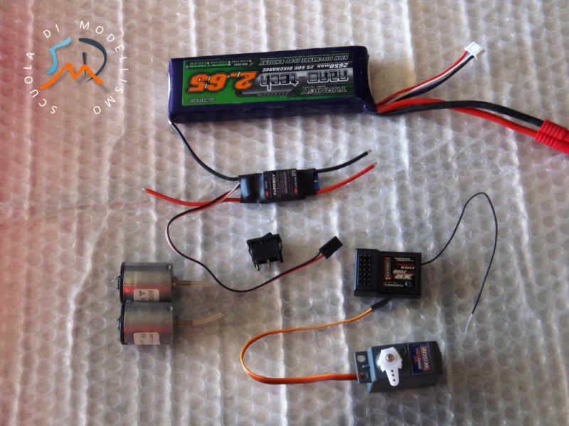

Ecco che mi accingo ad installare l'impianto RC. Prima di farlo però ho bisogno del conforto dei nostri esperti ovvero di colui che non osa definirsi "esperto" ma che ha "una lunga frequentazione"  (eh Claudio!) Laughing Laughing e poi pensiamo anche a zio Lello che ci ha mostrato le foto .... dei suoi problemi Twisted Evil Twisted Evil.
Cominciamo dal materiale che dovrò installare
1- Batteria Lipo 3 celle
2- ESC da 30A per motori brushed
3- due motori brushed da 12V recuperati da una vecchia stampate, che mi ha regalato Arturo Pane
4- interruttore recuperato
5- ricevente 2,4Ghz 6 canali facente parte del sistema TX/RX 2,4Ghz.
6- Servo per comandare i timoni
I componenti 1,2,5 e 6 sono cinesi e li ho presi su internet
Poiché il regolatore (ESC) non ha l'interruttore, dovrò inserirne uno e lo farò secondo le istruzioni di Claudio Marini sul cavo rosso della linea di comando del regolatore.
Quello che segue è lo schema dei collegamenti che realizzerò se il maestro mi da l'OK.
Come potete vedere ho usato un solo ESC per comandare i due motori collegati in parallelo. I motori non sono molto potenti e quindi l'assorbimento dovrebbe rientrare nella capacità del mio regolatore.
Purtroppo il mio regolatore non prevede l'inversione di marcia e quindi mio nipote si dovrà accontentare.
In ogni caso mi solletica l'idea di realizzare un sistema per invertire la polarità della linea di alimentazione dei motori.
Provo a raccontarvi l'idea che mi è venuta i mente e vorrei il vostro parere.
In primo luogo l'inversione della polarità dovrà essere fatta direttamente sulla linea di potenza che alimenta i motori e quindi il sistema deve essere tale da sopportare un buon amperaggio senza distruggersi.
Poichè i motorini che ho non dovrebbero assorbire più di 7A ciascuno a 12V pensavo di usare un normale invertitore a bilanciere (un cosiddetto "frutto"), ossia di quelli che si usano negli impianti elettrici di casa per comandare l'illuminazione da più di tre punti. Io ho tra le mie carabattole diversi frutti recuperati da un vecchio impianto di casa e tra questi c'è anche un invertitore che dovrebbe reggere fino a 16A.
La mia trasmittente ha 6 canali, dei quali 4 sono proporzionali e gli altri due sono di tipo SI/NO.
Per comandare il bilanciere dell'invertitore posso usare un servo con un braccetto di lunghezza adeguata in modo che ruotando prema su un lato o sull'altro del bilanciere a seconda di come è impostato il comando SI/NO su TX.
Aspetto consigli e pareri.

Ciao Eta Beta, corretto, utilizza il canale on/off per commutare l'inversione dei motori, ricordati che deve essere bipolare ovvero inverti più e meno dei motori ( penso lo sapevi già), la miglior cosa sarebbe invertire la spinta ( direzione ) a ESC a zero ovvero senza potenza per evitare sovracorrenti e riscaldamenti vari, per far ciò basterebbe mettere in  parallelo all'ESC un servo che meccanicamente ti permetta la movimentazione dell'inversione quando è in posizione zero.
Ciao Claudio  cheers
Re: Yacht Fly-Bridge R/C (WT35) (Etabeta) ***TERMINATO***
Messaggio Da etabeta il Ven 30 Ago 2013 - 16:14
Grazie mille Claudio, come sempre sei una grande risorsa per il forum.
Si certo l'invertitore è bipolare.
Per quanto riguarda il sistema per assicurarmi che l'ESC sia a zero è più facile a dirsi che da farsi perché ci sono alcune implicazioni elettroniche da considerare:
Il realtà dovrei coordinare tra loro due canali: quello dell'ESC con quello dell'inversione di polarità.
Dovrei realizzare un circuito che funzioni secondo questa logica:
Canale ESC: non è a zero - canale Invertitore: è inibito e il servo resta nella posizione che aveva assunto prima.
Canale ESC: è a zero       - canale Invertitore: è abilitato alla commutazione
Secondo me ci vorrebbe un circuitino un pò più complesso che interpreti il i segnali PWM del canale del ESC e del canale dell'invertitore e piloti un circuito bistabile secondo la logica desiderata.
Purtroppo tutto ciò è fuori della mia portata.
Continuo a pensarci su e forse mi viene qualche buona idea!

Ciao, farti lo schema non sarebbe difficile, poi però dovresti realizzarlo con componenti SMD,meglio un piccolo processore, ma la mia idea era molto più semplice, utilizzare solo componenti elettromeccanici(servi da poco)
quando il servo sell'ESC è a zero tiene premuto un pulsantino che ti permette di (tramite radio) azionare il servo dell'invertitore,
quando la regolazione dell'ESC comincia a far girare il motore il servo si stacca dal pulsante e tu non puoi muovere il servo d'inversione.
Meccanicamente sei molto bravo quindi non vedo problemi
Messaggio Da etabeta il Ven 30 Ago 2013 - 18:48
Non mi era balenato in mente che interrompendo il segnale al Servo, lui semplicemente sta dove si trova. La tua è un'ottima dritta! direi l'uovo di colombo:
- un miniservo, un pulsantino da campanello qualche saldatura ed ecco fatto!

Un motore che utilizza un modello delle dimensioni del tuo (un ipotetico motore paragonabile a un graupner speed 400) che a vuoto assorbe sette A se va in blocco una alga una lenza abbandonata o qualsiasi altra cosa che inchiodi l'elica gli A schizzano a tre volte tanto se in più ci metti che i motori sono due hai fatto la frittata...emh... la frittura
un consiglio
Ormai provalo così com'è avvertendo tuo nipote che se non va più il motore  non si scoraggi e che tornerà presto a funzionare con un nuovo regolatore
Per un futuro regolatore se non lo trovi di quelli marini e già con il raffreddamento ad acqua abbonda con gli A, prendilo di derivazioni car che hanno già il revers poi se acquisti roba cinese non fidarti degli assorbimenti dichiarati che quasi sempre non sono attendibili.
Se cerchi idee per l'invertitore vai su Google e scrivi "modelisme naval trucs" quando sei sul sito cerca la pagina dove c'è scritto "Nos trucs et astuces" anche se era un sito francese gli schemi sono chiarissimi anche per chi come me in francese non sa neppure una parola
questo è lo schema del invertitore che sta sul sito sopra citato
più o meno come diceva Marini Claudio

Dimenticavo di dirtvi che attualmente l'impianto RC non consente l'inversione di marcia.
Ero talmente sicuro dei collegamenti  fatti e provati che non mi ero portato dietro niente
Con dispiacere mi sono rassegnato e mi sono steso al sole , mugugnando e beatificando tutti i santi per la mia stupidità Sad
Per fortuna mia moglie, vista l'impossibilità di consolarmi, dopo un pò si è ricordata che in macchina dovevamo avere un coltellino svizzero che avevamo preso con i punti benzina,
Detto fatto, ho rovistato in macchina e ho tirato fuori il coltellino. Ho aperto il modello e con la lama del coltellino ho svitato le viti del mammuth dei contatti dei motori e li ho invertiti. A questo punto potevo tentare anche il varo bounce bounce
Rifatte le prove a terra e rimesso in acqua il modellino, questa volta dando gas l'imbarcazione si è mossa nel verso giusto.
Ho dato tutta manetta e...  la delusione è stata grande nel constatare che il modello si muoveva come una lumaca.
Sopratutto poi quando mia moglie ha espresso il suo apprezzamento:
" è bellino... funziona benino...... certo che per essere un motoscafo va piuttosto lento!"
bom bom bom
Ecco il video del varo Sad Evil or Very Mad
D'altronde i motori sono stati recuparati da una vecchia stampante e dovevo immaginarmi che avevano un basso regime di giri. Per fornuta nessun problema all'ESC che non si nemmeno scaldato un pò dopo 15 minuti di navigazione a tutta manetta.
Mi consolo pensando che anche se non entusiasmerà mio nipote per la velocità, se non altro non gli consentirà di fare danni Very Happy cheers
