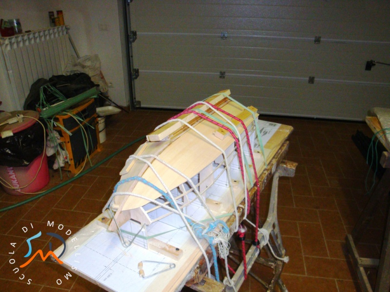

Messaggio Da etabeta il Mar 4 Dic 2012 - 8:37
Eh già! l'avventura è partita e devo fare anche in fretta! bounce bounce
Come potete vedere, per tenere i fogli aderenti durante l’incollaggio, i morsetti che ho non sono adatti e mi sono ingegnato con elastic, corde e "nasini" per fissare e legare il tutto con un salamino!.
Nello stesso modo ho proseguito per le forme dei pannelli di copertura delle murate e anche in questo caso le corde e gli elastici mi sono serviti per tenere fermo il tutte mentra la colla tirava.
Liberato dalle imbragature lo scafo comincia a mostrare le sue forme.
.. e dopo una leggera scartatina, eccolo pronto per il passo successivo.
Ciao e alla prossima.

stavo facendoti una domanda sui listelli posati, ma è arrivata la risposta con le nuove foto.
deduco che i listelli che si vedevano bene nel post precedente, sono serviti sia per irrigidire la struttura che per l'appoggio del fasciame. è giusto?
grazie buon proseguimento Ciao
Re: Yacht Fly-Bridge R/C (WT35) (Etabeta) ***TERMINATO***
Messaggio Da etabeta il Mar 4 Dic 2012 - 9:09
Ciao brggpl (mannaggia al codice fiscale Very Happy ) brggpl, hai ragione i listelli servono essenzialmente di irrigidimento. In particolare sono molto utili per prendere le sagome da ritagliare per la copertura dello scafo.
Trattandosi di uno scafo spigoloso con facce essenzialmente piane, è più comodo ricoprirlo con pannelli sagomati piuttosto che usare il classico fasciame a listelli. Si lavora molto meno e il risultato è secondo me migliore.
Poi volendo farlo con legno a vista si può applicare un secondo strato sottilissimo di impiallicciatura dell'essenza che si vuole.
