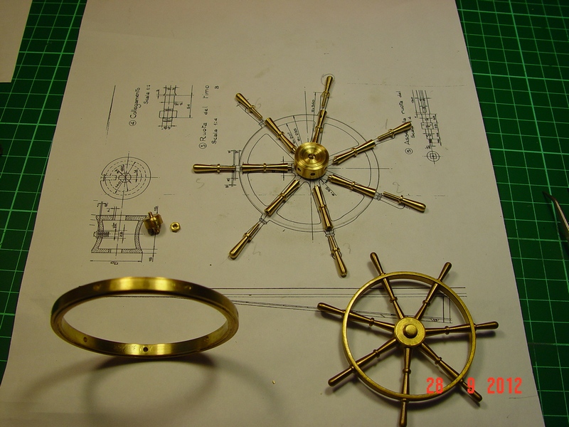

Dopo aver sistemato il motore a vapore e rivestito la caldaia ora vorrei costruire una nuova ruota del timone per il mio nuovo modello (ancora da iniziare).
Come base di partenza utilizzo la ruota del timone costruita per il modello "Pirobarca con motore a vapore", vorrei però costruire una ruota del timone un pò più elaborata e con un diametro leggermente più grande.
Comincio ricavando da un tubo di ottone del giusto diametro e spessore l'anello esterno.
Il tubo viene montato sul tornio e lavorato prima di tagliarlo, infatti voglio creare sui fianchi dell'anello esterno un motivo in rilievo.

Ora il prossimo passo è costruire il mozzo centrale al quale ho praticcato n. 7 fori che accoglieranno i 7 raggi a sostegno della corona esterna. Al centro del mozzo ho forato e filettato con misura 3 mm.
Dopo ho costruito i 7 raggi.

Come hai visto infatti non possiedo un divisore e questo rende un pò più complicato eseguire tutte le forature, ma comunque sono fattibili.
La ruota l'ho costruita in ottone in quanto il sistema che uso non so se sarebbe stato possibile con la corona esterna in legno, in pratica tutta la parte interna (raggi e mozzo centrale) resta in posizione a pressione spingendo sulla corona esterna. Essendo questa in ottone non si hanno deformazioni o rotture. Comunque questo tuo suggerimento mi stimola a trovare altre strade chissà in futuro.........

Per quel che riguarda l'uso del tornio sono solo un'autodidatta e quel che riesco a fare è alla portata di tutti si tratta solo di provare avendo gli strumenti giusti.
Infatti per effettuare i fori , come di vede dalle foto, ho montato al posto del carrello superiore la "squadra a fresare" (come la chiamano i f.lli Ceriani) senza di essa è impossibile effettuare certe lavorazioni comprese piccole fresature.

Ciao Loris, innanzitutto complimenti per come sai utilizzare il tornio, una curiosita la filiera è un M3 o M2, altra domanda quando andrai ad avvitare i perni filettati utilizzerai del frenafiletti?, grazie Very Happy

La ruota del timone è filettata sul mozzo centrate con M3 mentre le impugnature che si avvitano su raggi sono filettate M2.
Non occorre mettere del frena filetti basta tringere a mano le impugnature.
Appena finita di costruire la ruota del timone è lucida in quanto l'ottone non ha ancora avuro il tempo di ossidarsi. Per mantenere più a lungo questa lucentezza ho verniciato il tutto con vernice trasparente opaca.
