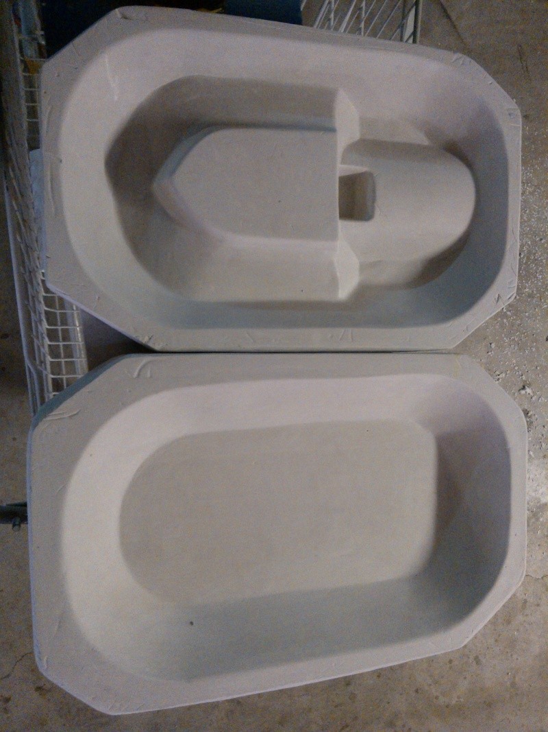

LO SCAFO
Per realizzare lo scafo ho optato per la soluzione dei calchi negativi in gesso.
Ho modellato lo scafo inferiore con del polistirolo l'ho poi attaccato su un vetro con del nastro da pacchi intorno ci ho costruito una cassaforma da colata con dei cartoni, poi ho colato gesso dentro 2 cofane per l'esattezza indurito il gesso ho rimosso il positivo di polistirolo da dentro e l'ho lavorato fino ad ottenere la forma che mi serviva per la parte superiore.... Ho fissato come prima il positivo sul vetro, solita cassaforme e altre 2 cofane di gesso.
Ottenuti i 2 negativi di gesso li ho utilizzati per stamparci una lastra di polietilene da 3mm ho cosi ottenuto le due parti positive dello scafo.

Ciao olaleon, per stampare la lastra di polietilene come hai fatto?...termoformatura giusto?
Altra domanda...il motore che gonfia il cuscino è sempre attivo vero?...con l'esc comandi solo il motore per l'avanzamento....giusto?
Se fosse così non ti conveniva invertire i motori, ossia mettere il brushless (che dovrebbe consumare un pò meno) al posto di quello a spazzole?
Son curioso di vederlo finito, magari mi piglia la voglia di costruirne uno Wink
Re: HOVERCRAFT (olaleon)
Messaggio Da olaleon il Mar 2 Ott 2012 - 9:11
Ciao magna si la lastra é stats termoformata. Per questo morello userò 2 brushless l'esc per il motors della gonna mi é utile per regolare I guru gusto che per sollevarlo non servono I giri Massimo del motore.

se posso chiedere, in che modo è stata termoformata ?....a vuoto (tipo con l'aspirapolvere)...?
Altra cosa....come pensi di compensare la coppia di rotazione dell'elica che gonfia la gonna? (nel video che hai inserito l'hovercraft sembra non avere una posizione stabile).... Probabilmente ci vorrebbero due motori con rotazioni opposte....che ne pensi?
Messaggio Da olaleon il Mar 2 Ott 2012 - 12:41
Ok piotta allies continuo a scrivere....
La termoformatura l'ho fatta a lavoro con Una macchina apposita che a forno a infrarossi e vacum integrati se vuoi gli faccio Una foto cosi capisci meglio il suo funzionamento.
