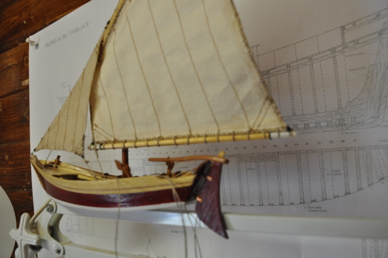

Messaggio Da gianni 77 il Lun 10 Set 2012 - 21:44
Buona sera a tutti gli amici del forum,il duro lavoro di questo week-end...Le Vele,purtroppo la macchina da cucire non è il mio forte quindi mi sono fatto aiutare.ciao

Re: SAMPIEROTA "sofia" (Gianni 77) *** Terminato ***
Messaggio Da brggpl il Mar 11 Set 2012 - 9:31
ciao gianni Very Happy
non mi sembra male la vela!
la tua barca mi incuriosisce:
nella realtà sai quanto fossero distanti i ferzi di quella vela?
e volevo anche chiederti cosa sono questi:
grazie-saluti e buon proseguimento Ciao
Messaggio Da gianni 77 il Mar 11 Set 2012 - 10:03
Buongiorno Gian Paolo,sinceramente non so quanto potessero essere distanti i ferzi nella realta anche perchè credo che la maggior parte di queste vele fossero variopinte e con molti diegni locali,(credo che i colori derivassero da impasti con terre locali e disegni che rappresentassero le varie zone di appartenenza).Per quanto riguarda le tue evidenziature,non avendo un reale disegno completo, credo fossero una sorta di rinforzo per la posa delle falche e le soprafalche.ciao Gianni
gianni 77
Messaggio Da enrico pilani il Mar 11 Set 2012 - 18:06
complimenti una bella barca la larghezza dei ferzi è legata alla larghezza del tessuto da 70 ad un massimo di 90 cm
da rapportare alla scala tenendo presente la parte di tessuto necessaria x gli orli e le cuciture.
Messaggio Da gianni 77 il Mar 11 Set 2012 - 18:19
Grazie enrico per le tue delucidazioni,sei stato molto chiaro.ciao Gianni
