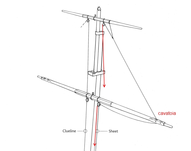

Messaggio Da brggpl il Mer 9 Gen 2013 - 19:26
ciao pino Very Happy
come mi pare di aver gi detto, ho delle perplessit circa i disegni del piano che hai postato nelle pagine sopra.
se fai riferimento al petersson (che tu hai), guarda la pag.37 : forse puo' spiegare il tuo dubbio.
comunque l'amantiglio (in inglese lift) serve a sollevare e abbassare il pennone. la cima parte da un bozzello semplice (dove fa "dormiente") il quale fissato alla testa di moro. passa al bozzello fissato alla varea (estremit) del pennone, ritorna al primo bozzello che fa da rimando, e scende attraversando coffa o barre fino a una cavigliera sul ponte.
per la scotta (sheet) devi tenere presente che l'angolo inferiore della vela quadra (bugna = clue) doveva poter essere alzato per imbrogliare e/o abbassato per prendere al meglio il vento.
quindi le cime che scendevano al ponte erano due (scotta e carica-scotta).
puoi vedere lo schema a pag.49.
comunque i bozzelli sono tutti semplici (a una via).
alle verea quindi arrivavano due cime: una dell'amantiglio, l'altra della scotta. quindi si dovevano avere due bozzelli in serie oppure uno a violino oppure la cima della scotta passava in una cavatoia invece di un bozzello.
l'immagine sotto presa dal 2 volume del petersson.
sperando di aver azzeccato il tuo problema, il marinarese e l'inglese, buon proseguimento. Ciao

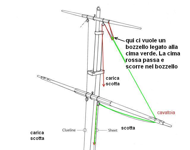

Messaggio Da oldboy il Mer 9 Gen 2013 - 21:47
Ciao pino. Confermo quello che ha detto Gianpaolo: alle pagine 37 e 49 del libro citato trovi l'esempio di quello che ti serve. Invece aggiorno l'immagine postata da Gianpaolo, perch secondo me non chiara.
Tieni conto che il bozzello legato alla cima verde quello collegato anche allo spigolo della vela. Stando sul ponte, se tiri la cima verde fai stendere la vela perch tiri lo spigolo verso la punta del pennone, se invece tiri la cima rossa chiudi la vela (la imbrogli) perch tiri su lo spigolo verso il pennone. Ovviamente quando si tira una delle due cime bisogna contemporaneamente allentare l'altra.
