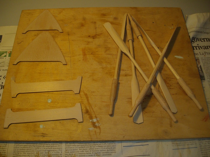

Messaggio Da pino65 il Lun 3 Set 2012 - 23:33
salve a tutti sono a roma e ho messo mani sul gozzo avrei una domanda a poppa e a prua i 2 " pianali" che creano i gavoni se li listello dovro anche listellare i 2 banchi? se si devono essere da poppa a prua o da sx a dx? Posto foto che è meglio
non riesco a mettere piu di una foto eppure la ridimensiono bohhh
pino65
Re: ESERCIZIO N.1 gozzo cornigiotto ( pino65 )*** Terminato ***
Messaggio Da Ospite il Mar 4 Set 2012 - 8:39
Ciao Pino ti ho sistemato i due post e le foto, quando copi la foto caricata controlla il cursore che sia su una riga diversa e non tra quanto in precedenza scritto o copiato, se le stringhe si mescolano tra di loro non si avrà più il percorso originale e quindi non si vedranno le foto.
Un salutone
Approfitto per farti i complimenti
Messaggio Da brggpl il Mar 4 Set 2012 - 8:47
ciao pino Very Happy
se ho ben capito la tua domanda, in genere i banchi di poppa e di prua sono "listellati" (spesse volte rastremati) in senso longitudinale, ma quelli intermedi (rematori) no : sono una tavola unica leggermente arcuata verso l'alto.
ecco un esempio del sig. s.spina:
comunque attendi altri pareri e guarda i tanti esempi che ci sono nel forum!
buon proseguimento Ciao

Messaggio Da pino65 il Dom 7 Ott 2012 - 23:00
qualche giorno a roma e vai col gozzo.L'ancora mi sembra piccola ed in piu vorrei fare anche una rete cosa mi consigliate?Naylon(tipo terminale per pesca 0,16-0,14)o del semplice filo o altro .
pino65
Messaggio Da Maruzzella il Lun 8 Ott 2012 - 20:57
Ciao Pino complimenti, molto bello il tuo gozzo. Hai ragione l'ancora è fuori scala, dovrebbe essere più grande. Riguardo alla rete da pesca ti consiglio di usare della comune garza da medicazione. La metti a bagno in acqua ed un po di colore, la lasci asciugare e la disponi come vuoi:
Questa l'avevo fatta per il mio peschereccio: Mare Nostrum.
Spero di esserti stato di aiuto.
