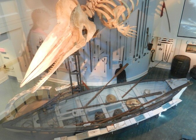

@daniel, grazie anche a te.....in effetti devo confessarti che per questo modello mi sentivo già "imparato", ma per scrupolo quando ho cominciato comunque ho voluto farmi una ricerca e mi sono imbattuto in alcune foto di museo.
Da queste foto ho tratto diverse osservazioni interessanti.....
- il paiolato in effetti appare messo in opera a sezioni unite e questo penso perchè (come ho letto per alcuni gozzi) questo tipo di imbarcazione veniva capovolta per tirare fuori l'acqua che aveva imbarcato e non c'era quindi bisogno dei blocchi ad estrazione
- al centro si nota una appendice sotto le panche....ho scoperto che era l'alloggiamento di una piccola deriva che veniva tirata fuori all'occorrenza (liberando un gancio usciva sotto la chiglia), soprattuto quando l'imbarcazione navigava a vela, per spostare più in basso il baricentro e dare maggiore stabilità
-la seconda panca da prua porta l'innesto per l'albero della vela. Questo tipo di meccanismo si ripiegava all'indietro, lasciando il palo inserito al suo interno (io ho sempre creduto che si aprisse a cerniera....magari si facevano in tutti e due i modi)
- come differenza evidente con il mio modello noterai che le panche sono ben più strette e c'è più spazio di manovra tra loro.....io le ho fatte troppo "comode"
Infine da queste immagini di vede sempre la piccola deriva in semifuori ed il titolo di quella che penso debba essere un'opera molto interessante per la riproduzione di questo tipo di imbarcazione.
Pur non essendo un'imbarcazione vicina alla nostra cultura marittima, devo dire che mi affascina molto e seguendo il procedimento costruttivo di un altro modellista (americano) che ha seguito il libro di cui parlavo prima ho appreso davvero molti spunti e particolari tecnici interessantissimi....per questo credo che in futuro ci lavorerò ancora, in scala più grande per poter fare il massimo in termini di particolari.....

effettivamente come mi pare abbia detto daniel, le assi del paiolato sono veramente strane: Ahsisi c'è sempre qualcosa da imparare. study
i miei complimenti: per il modello e per lo studio!
buon proseguimento e saluti Ciao
