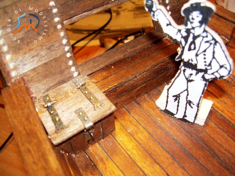

Buona sera a tutti, piccoli progressi in attesa dei personaggi del presepe
Preparazione delle cerniere
posizionamento
fissaggio
Prova apertura

Messaggio Da Armando54 il Mer 19 Set 2012 - 21:01
Ciao Vincenzo, stavo dando già per "disperso" questo cantiere, mi fa piacere vedere che stai continuando con "lavoretti" di fino.
Re: Axel Thorsen (cvincenzo54)
Messaggio Da Ospite il Gio 20 Set 2012 - 8:54
Ciao Vincenzo....anche te sei di "dettaglio spinto" ultimamente!... Wink
Il foglio di rame che hai usato per le cerniere che spessore ha?....
Bel lavoro!...questi piccoli dettagli fan sempre la loro porca figura!

Messaggio Da cvincenzo54 il Gio 20 Set 2012 - 9:03
Ciao magna, il rame usato è dello 0,8, più piccolo non lo trovo praticamente è quello con cui fanno i discendenti delle grondaie, per i dettagli vorrei riuscire a migliorarmi un pò.
Grazie ciao

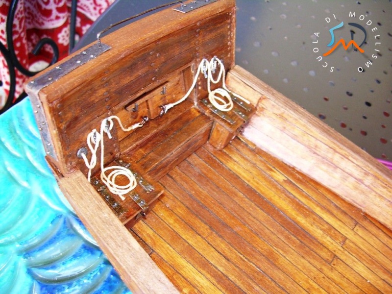

Buon giorno a tutti piccoli progressi
dovrò scurire i chiodini sono troppo visibili
portelloni cannone di poppa
si aprono pure cheers
Messaggio Da Armando54 il Ven 21 Set 2012 - 10:53
Ciao Vincenzo, il fatto che si possa aprire è d'obbligo se vuoi fare qualcosa di realistico, bel lavoro !!
Una curiosità sull'apertura di poppa, mi sembra di capire che la cerniera lato specchio di poppa sia composta semplicemente da un perno a 90° è corretto ?

Messaggio Da cvincenzo54 il Ven 21 Set 2012 - 13:28
Si Armando, proprio cosi posto una foto reperibile sulla rete
logicamente la mia è fatta meglio Embarassed Evil or Very Mad
