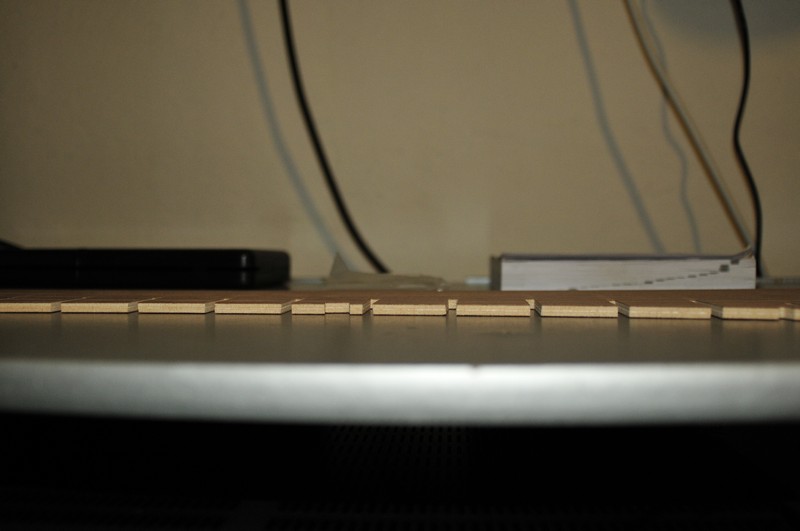

Purtroppo come troppo spesso accade la falsa chiglia era storta, quindi l'ho messa in ammollo e sotto pesi per raddrizzarla, vi allego 2 foto per farvi vedere
Ora la lascio riposare un po in pressione , vi terrò aggiornati sui prossimi passi avanti Very Happy

Ciao gul4s, mi sono permesso di modificare le tue foto un pò piccoline per noi poveri vecchietti, ti invio per MP la scheda tecnica da compilare, quando compilata puoi inviarla a questo indirizzo a mio nome moderazione@scuoladimodellismo.it . Cosi io provvederò ad inserirla sul tuo cantiere, se ai problemi sempre allo stesso indirizzo.
Premesso questo seguirò molto volentieri lo sviluppo del tuo cantiere, se non hai ancora bagnato il multistrato io apetterei perchè potrebbe sfaldarsi, invece propongo dei distanziatori a misura tra costola e costola per irrigidire il tutto e raddrizzalo.

purtroppo la falsa chiglia per ora non vuole proprio raddrizzarsi, ho provato a poggiare le ordinate , si note una tendenza a destra a poppa

Ciao gul4s, non è sempre così semplice raddrizzare il legno. Se hai già provato a bagnarla facendola asciugare poi per bene sotto a dei pesi e ancora non torna diritta prova allora a metterla leggermente in flessione dalla parte opposta....senza esagerare...
Vedo sulla foto che ogni ordinata ha degli scansi penso per l'inserimento di longheroni che serviranno a irrobustire il tutto...hai già provato a inserirli?....bhè...provaci stando attento a rifinire gli incastri senza esagerare con il gioco... In teoria questo dovrebbe aiutarti a riportare la chiglia diritta...

si adesso e in trazione dalla parte opposta , ci sono sopra 20 kg di pesi se non si raddrizza cosi cercherò di sistemarla come hai detto tu usando i longheroni, incollandoli mentre e in trazione e poi rinforzando il tutto con degli spessori di legno tra le ordinate
Una cosa è certa finche non vedo un risultato ottimale non vado avanti, quando ho acquistato questo modello mi sono imposto di fare le cose senza fretta cercando di ottenere il risultato migliore Very Happy

Secondo me puoi risolvere con i longarono e spessori, si anche io devo imparare ad andare senza fretta ora vediamo con il prossimo cantiere.

Ciao Gul , non credo che risolvi il problema con l'ultima soluzione, ti consiglierei di togliere i longheroni (li vedo in foto) e scolla le ordinate, fai un elementare scaletto , un piano e due listelli che bloccano la chiglia in tutta la sua lunghezza , dopo di chè rimetti le ordinate e longheroni , poi togli lo scafo .

Il problema e che la curvatura risulta nella parte alata della falsa chiglia, facendo come dici tu non faccio forza sulla parte storta
Adesso ho provato a fare leva nel verso opposto ( invece che al centro ai lati con un foglio piegato al centro per fare un minimo di spessore, e sembra che si sia un po sistemata , poi postero delle foto
Ad ora il problema sembra essere diminuito molto, la curvatura è quasi scomparsa, pero noto che come monto e smonto le ordinate un po ritorna, per fortuna poco, infatti penso che lo risolvero con i longheroni
Vi posto qualche foto cosi potete giudicare, più occhi sono meglio di 2, poi secondo me c'è da sistemare qualche ordinata che mi pare storta

Ciao gul4s, in effetti dalle foto sembra un po' "ondulato" ma probabilmente con i longheroni risolvi.

Ciao...mi sembra migliorata!... Non so se mi ero spiegato bene ma quando parlavo di mettere la chiglia in flessione dalla parte opposta intendevo non appoggiarla semplicemente su un piano con dei pesi ma inserire tra il piano e la chiglia stessa qualche spessore (tipo 1-2mm) a seconda della svergolatura...devi andare un pò "a intuito".
Come poi ha detto mozzo usa uno scaletto di montaggio che blocchi la chiglia in posizione rettilinea..

Ok non avevo capito cosa intendevi, però è proprio quello che ho fatto ehehe
Ho notato che con la sola pressione al centro non risolvevo, adesso l'ho lasciata ancora in trazione per evitare che torni storta, ho notato che tende a incurvarsi di nuovo dopo un po

per gli allineamenti concordo con le soluzioni dei colleghi che mi hanno preceduto e in particolare ti consiglio la costruzione dello scaletto anche perchè ti servirà durante tutta l'esecuzione specialmente durante la posa del fasciame.
tieni presente che nei kits possono capitare anche errori di taglio delle ordinate che sfalsano l'allineamento generale.
ad esempio questo è il semplice scaletto che uso da anni (assicella robusta con listoni avvitati che serrano la chiglia).
se i due listelli o quadrelli sono diritti, l'allineamento della chiglia è assicurato!
buon proseguimento Ciao

Ciao, sisi lo scaletto lo avevo già fatto dal primo modello e lo userò anche per questo
La chiglia sembra essersi raddrizzata ora sistemo le ordinate storte e inserisco i longheroni , e se tutto è ok poi incollo, a presto nuove foto
