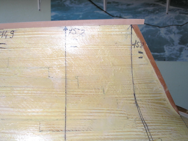

Invio queste altre immagini a completamento di quelle del messaggio precedente. Nelle prime due foto vorrei far notare come siano rimaste veramente poche tracce di tutto lo stucco applicato in precedenza. Questo infittisce ancora di più il piccolo mistero su questo argomento in precedenza dibattuto . . .
In questa terza immagine si può notare come le sezioni più lunghe siano verso poppa. Arriviamo addirittura a 158 sull'ultima. Di questo fatto, a cui ho accennato prima, vedremo di ritornarci più avanti.
Qui tutti i calcoli sono terminati. Si inizia ad applicare l'adesivo a contatto che viene steso semplicemente con un dito. Da quanto posso vedere e capire dalle immagini sembra che l'adesivo venga applicato su tutto lo scafo senza che ci siano dei listelli pronti per essere applicati. Questa impressione mi fa nascere un quesito "amletico": è possibile che si applichi su un lato da incollare l'adesivo e poi si applichi la controparte .... mooolto .... più tardi ? Funziona così questa colla ? Io non ho esperienza in merito. Qualcuno può aiutare ?

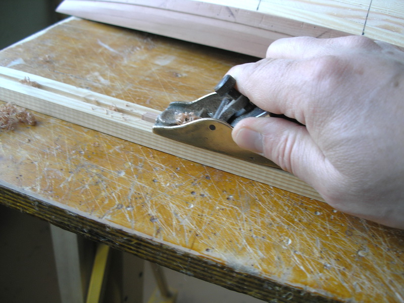

La preparazione dei listelli rastremati.
Nelle immagini che seguono viene illustrato il procedimento che viene adottato dal modellista per la preparazione dei listelli rastremati. Ovviamente questo è il metodo utilizzato da Baranov, probabilmente ne esistono decine di altri altrettanto validi se non addirittura migliori. Una peculiarità di questo sistema è quello di permettere la rastrematura di un certo numero di listelli contemporaneamente (vedere l'ultima foto).
Per prima cosa i listelli sono suddivisi a matita in segmenti che corrispondono alla distanza delle varie sezioni disegnate sullo scafo.
Vengono segnate le misure corrette per ogni segmento.
Viene segnata con una matita l'area da smussare.
Tramite la pialletta si procede alla rastremazione di un pacco di listelli.
