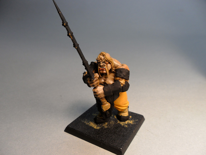

Rieccomi a parlarvi dei miei ogre, ma come ormai chiaro, la scusa è buona per farvi vedere alcune semplici tecniche di colorazione da usare poi su qualsiasi dei nostri modelli.
Non posso farvi vedere questo pezzo "al rustico" in quanto avevo già dato il colore di fondo, ma va bhé consideratelo grigio medio in una plastica pittosto spessa e gommosa, orribile per un aereo, ma piuttosto adatta ad un figurino da gioco che andrà spostato con le mani parecchie volte. Su questa plastica ho applicato un colore di fondo su tutto il modello, lo si può vedere ancora sui calzoni, un giallo sabbia a smalto della Humbrol. Non vorrei fare pubblicità... Uso questi colori per la loro diffusione, li trovo in colorificio, e per la loro granulosità che permette un facile aggrappaggio agli oli che userò successivamente.
Non è molto importante che il colore di fondo sia omogeneo sui calzoni o in altre parti del corpo. E' importante invece lo sia sulla pelle, percui ne applico due mani molto "tirate" per non coprire i particolari della scultura. Tra una mano e l' altra faccio passare anche 24 ore, il colore sottostante deve essere sempre assolutamente asciutto prima di applicare lo strato successivo.
Comincio con una copertura completa di terra d' ombra naturale ad olio, dato con un pennello largo.
Aiutandomi con uno straccetto e dei cotton-fioc asporto quasi tutto il colore così che questo rimanga solo nei recessi.
a questo punto, sempre "a fresco", applico del colore tipo "carnacino" alla pelle e comincio a definire alcuni tratti del viso e la muscolatura. Essendo un modello Fantasy, non insisto troppo nei recessi e lascio molto colore scuro tra le pieghe della carne, se fosse un figurino "classico" in 54 o 75 mm. lo lavorerei di più, ma anche così in questa scala rende parecchio, aggiungo anche un tocco di "rossetto" al labbro inferiore con del rosso di cadmio e del bianco sui... denti.
... continua ...

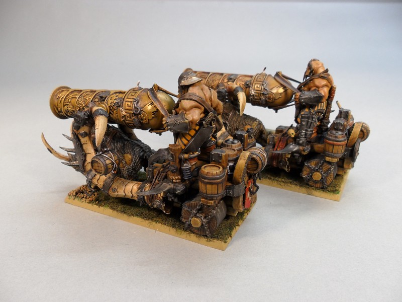

Messaggio Da macpit il Lun 29 Ott 2012 - 0:23
Le "cavallerie" di Zanne del Lamento un primo gruppo di tre
