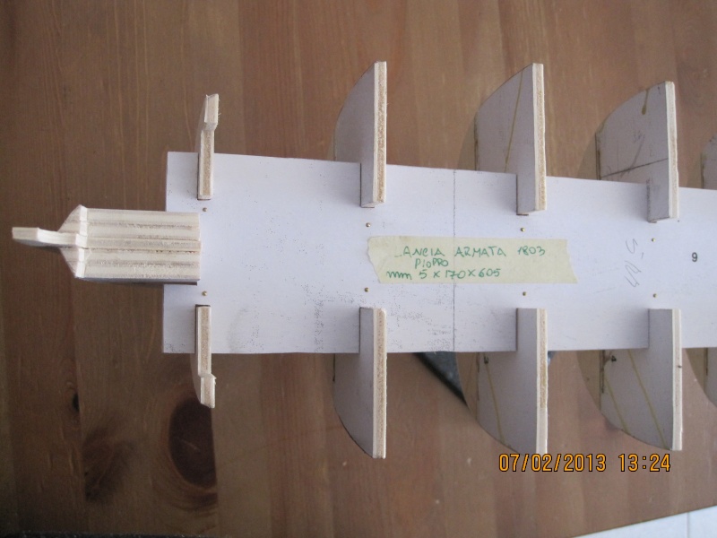

In contemporanea al gozzo apro quest'altro cantiere della lancia armata.
Scheda tecnica:
Diaro di costruzione lancia armata 1803 (Royal Navy)
Nome: Lancia armata
Tipo: Lancia
Anno di costruzione: XVIII secolo
Lunghezza reale: circa 10 metri
Lunghezza in scala: 625 mm
Scala del modello: 1:16
Tipo modello: autocostruzione
Piano di costruzione: Panart
Un pò di storia prima di iniziare:
Questa lancia era usata intorno al 19° secolo dalle marine militari.
Queste imbarcazioni erano munite di cannoncini di diverso calibro e tipo, nella zona prodiera veniva alloggiato un cannone mentre in quella poppiera venivano sistemate 2 o più pezzi di artiglieria leggera brandeggiabili anche a mano.
Queste lance erano usate per il pattugliamento costiero e servizio di scorta.
Ho usato per le tavole compensato di pioppo da 5 mm per le ordinate compensato da 4 mm per la chiglia e compensato da 1,5 mm per parti superiori della lancia.
Un saluto iceman

Messaggio Da iceman79 il Mer 27 Feb 2013 - 15:14
Ciao a tutti finalmente a breve riprenderò i lavori del cantiere.
Credo non sia stata una buona idea aprire 2 cantieri in contemporanea.
Per adesso ho passato le ordinate che poi saranno tagliate con la cera e rifilato l'angolo di quartobono,ho comprato i listelli per i tre fasciami e direi che sono pronto a partire.
Per oggi è tutto
Iceman

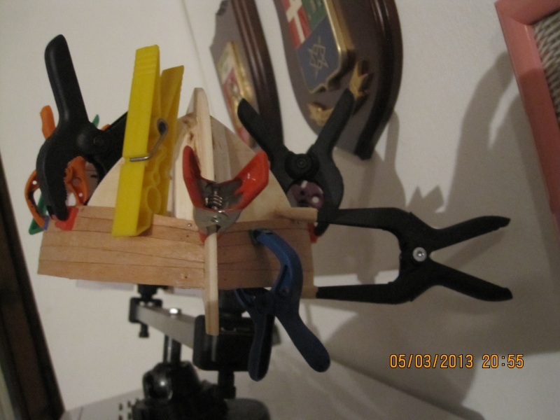

Con grande slancio ed entusiasmo e soprattuto il consenso di mia moglie nel lasciarmi del tempo libero ho iniziato la prima listellatura della lancia:
Mi pare che dal primo corso le ordinate siano ben allineate non vedo avvallamenti nella listellatura.

Messaggio Da Armando54 il Gio 28 Feb 2013 - 21:20
Ciao Ice, seconda foto, terza ordinata da prua, sinistra nave, sembra che ci sia una depressione, salvo che non sia un effetto ottico della foto.
Re: Lancia armata 1803 in autocostruzione (Iceman79)
Messaggio Da iceman79 il Gio 28 Feb 2013 - 21:24
Effetto ottico Armando ho controllato, ma mi soffermerò a controllare meglio grazie Iceman

Messaggio Da iceman79 il Mer 6 Mar 2013 - 17:15
Ciao a tutta la ciurma, sono a metà copertura sulla messa in opera della 1° listellatura con listelli noce 1x7, posto gli ultimi aggiornamenti:
E per oggi è tutto.

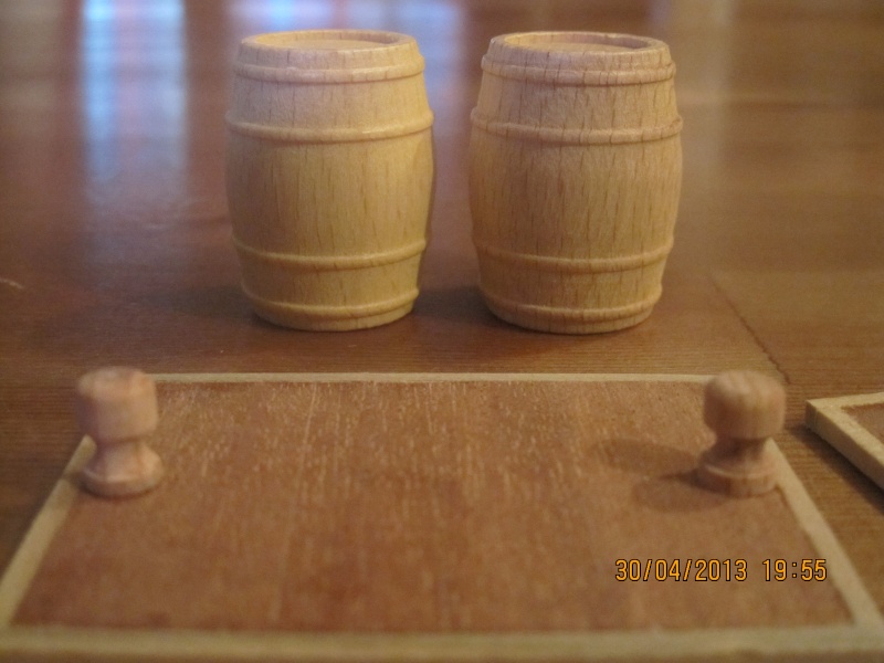

Messaggio Da iceman79 il Mer 8 Mag 2013 - 14:23
Ciao ragazzi nonostante sia passato un pò di tempo dall'ultimo inserimento, non mi sono fermato ho completato il secondo fasciame ed iniziato il terzo ed ultimo fasciame utilizzando listelli da 37,5 cm che in scala risulterebbero come tavolati da 6 metri ed ho anche iniziato a fare qualche particolare.

Messaggio Da Forlani daniel il Mer 8 Mag 2013 - 21:37
Ciao ice, hai costruito anche le botti al tornio? perché sono realizzate molto bene, quando vuoi postaci qualche foto del fasciame in esecuzione, grazie.

Messaggio Da iceman79 il Dom 19 Mag 2013 - 18:07
Ciao Daniel scusami per il ritardo nel risponderti, le botti me liha fatti un amico col tornio prendendo come modello quelle della mantua.
Ho iniziato il terzo fasciame cercando di essere quanto più preciso possibile, quindi sto andando molto piano.
