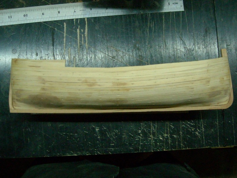

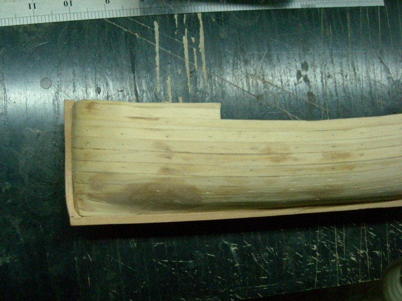

Re: Schifazzo trapanese (cesare78)
Messaggio Da cesare78 il Ven 27 Lug 2012 - 18:00
Piano piano, vado avanti con la posa del fasciame
Alla fine, ho deciso di utilizzare dei listelli lunghi al massimo 12 cm pari a 6 metri reali e ridurre al minimo gli scarti. Quindi ho iniziato mettendo un listelllo intero (12 cm) partendo alternativamente da prua e da poppa.
Il lavoro fin qui svolto:
Vista da prua
Vista da poppa
Vista laterale
cesare78

Messaggio Da mozzo il Ven 27 Lug 2012 - 18:23
Ciao Cesare , complimenti , a me piace come stai fasciando lo scafo
mozzo:bball:
