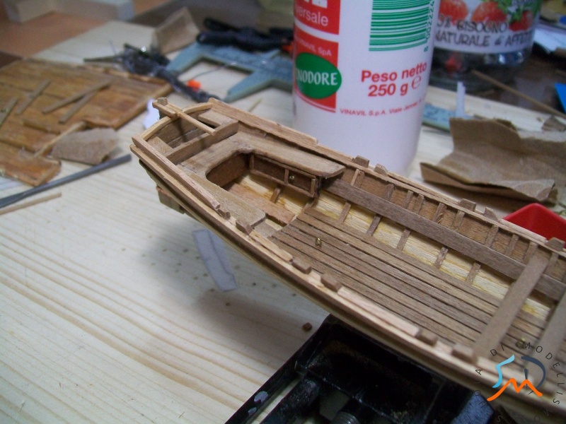

Torniamo alla scialuppa, ho rifinito l'interno
continua cantiere

Allora , oggi ho relaizzato il timone
sembra interminabile sta scialuppa !!!! ma continua cantiere
Messaggio Da nostromo61 il Mer 13 Giu 2012 - 20:59
Salve CIURMA,
forse sto rompendo un con questa scialuppa, ma ne avrò ancora per un pò.
Oggi ho concluso la parte interna
continua cantiere

Ciao nostromo. No, non rompi anzi mi serve quello che pubblichi per arricchire il file "scialuppe". Ti chiedo, se ti è possibile, di mettere una foto della prua e della poppa viste da sotto, per vedere come hai chiuso le fessure che si vedono nella foto dello scafo appena tolta dalla forma. Mi sarebbe utile perchè sto facendo le scialuppe e quindi più informazioni ho meglio lavoro. Parlando invece di cultura marinara, noto che questa scialuppa è ben diversa da quelle della Victory, che sono più tozze. Forse quelle erano barche da "lavoro" e questa invece è il canotto di uno yacht, quindi forse più leggero e slanciato e quindi più elegante. E' così?

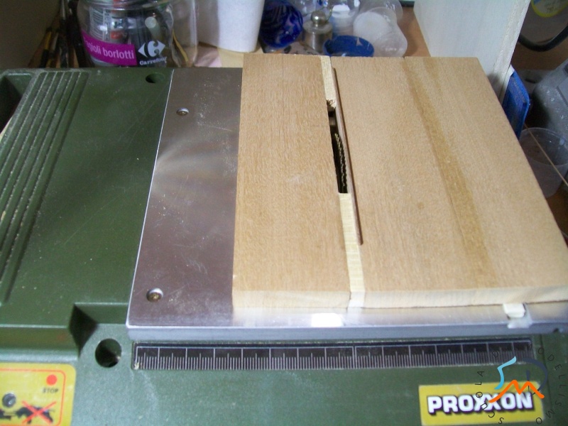

a proposito dei paiolati, ecco come ho realizzato i miei.
Intanto ho dovuto modificare la mia Proxxon, ho la piccolina, ho smontato il supporto proteggi lama, e siccome l’attrezzo non mi consente di abbassare la lama, ho rialzato il piano di appoggio, cosi da avere una altezza di taglio da 1mm.
Ho incollato al di sotto un listello in modo che il nuovo piano non si sposti durante la fase di taglio.
Un listello da un 1mm, che funge da guida, sia per il taglio e sia per la profondità.
La distanza del listello dalla lama è sempre da 1mm, ma queste sono le misure che servivano a me, per cui a seconda delle esigenze queste misure possono variare.
Con una tavoletta da 3 mm ho iniziato a fare il primo solco poggiando la tavoletta al listello guida, otteniamo così il primo solco.
Ora il gioco è fatto, infiliamo il primo solco nel listello guida è otteniamo il secondo solco che a sua volta distanzierà in maniera costante per il terzo e cosi via.
Abbiamo così una tavoletta con n solchi.

Messaggio Da nostromo61 il Dom 17 Giu 2012 - 9:14
Ora , levando il piano di appoggio, e ritornando alla sua sede naturale della sega, ho misurato un taglio da 1 mm , ho ottenuto così il materiale per realizzare i miei paiolati, resta solo da assemblarli.
bisogna fare attenzione alla spinta che diamo alla tavoletta in fase di taglio, sono molti i dentini che possono saltare, vanificando il lavoro, ma credo che possa dipendere anche dalla durezza del legno.
Bene, spero di essere stato chiaro ed esauriente nella spiegazione.

Messaggio Da macpit il Dom 17 Giu 2012 - 10:59
nostromo61 ha scritto:
...bisogna fare attenzione alla spinta che diamo alla tavoletta in fase di taglio, sono molti i dentini che possono saltare, vanificando il lavoro, ma credo che possa dipendere anche dalla durezza del legno...
Infatti il legno è molto importante;
uso il tuo stesso metodo, nostromo, ma ancora non ho trovato il legno giusto. Sono partito con l' abete, ma è stato un disastro, poi ho provato la betulla ed è andata meglio e poi con l' acero che è stato il migliore, ma ogni tanto qualche dente me lo fa saltare (sempre nel momento topico, quando non hai più legno e ti servirebbe proprio quello che stai tagliando Evil or Very Mad)... Tu che legno usi ?
Messaggio Da gino arcuri il Dom 17 Giu 2012 - 12:18
Mai provato con il pero ??? Buona giornata a tutti.

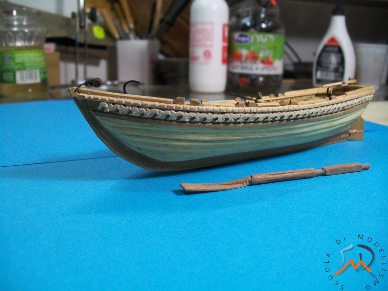

scusate il mio entusiasmo, ma sono davvero soddisfatto del lavoro fatto fin qui, ho praticamente terminato al scialuppa.
Questa prima foto è dedicata a coloro che si potrebbero deprimere alle prime difficoltà, ma bisogna andare avanti, provare e riprovare fino ad ottenere il risultato prefissato, e secondo me , non vale il discorso " tanto io non riuscirò mai a farlo ", non è vero, tanto ci provi, con tenacia e passione, e il risultato alla fine viene fuori.
e questo è solo una minima parte degli errori e le prove che ho fatto, ma alla fine ecco il risultato
Bene, credo che non vi importunerò più con la scialuppa, dovrò realizzare gli altri remi, ma il metodo è acquisito.

Messaggio Da Ospite il Lun 18 Giu 2012 - 8:28
Ciao Francesco,che dire....bravissimo!....veramente un bel lavoro!
Per realizzare i fregi hai usato la dremel giusto?
Terrai tutto "tinta legno" o darai il colore?
Messaggio Da nostromo61 il Lun 18 Giu 2012 - 21:58
Salve CIURMA,
si Andrea, ho utilizzato il dremel, rifinita con carta vetro e limette, e ho deciso di lasciare tutto in legno.
