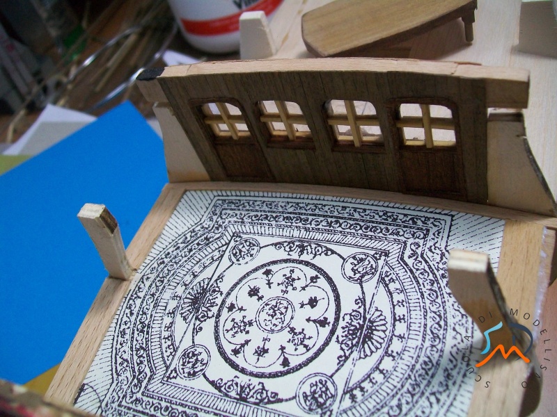

Salve CIURMA,
ieri avevo detto " no mi soffermo più di tanto".
Bene è finita che mi sono soffermato e sto arredando.
dopo aver rifinito la facciata interna, e dalle vetrate cmq si intravede l'interno, ho provato a realizzare un tavolo, e siccome mi è piaciuto ho deciso di continuare.
Preciso che la decorazione del pavimento è sola una fotocopia su cartoncino colore seppia, anche se sulla foto non si nota.
Non me ne vogliate, ma credo che resterà così.

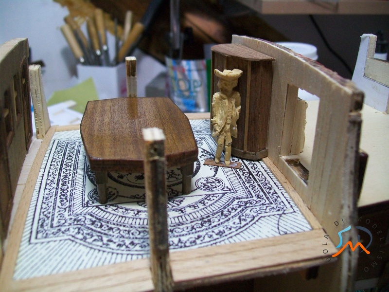

Messaggio Da ErPiotta71 il Mer 23 Mag 2012 - 21:18
Pure il tavolo? Smile
Visto così sembra che la stanza non è molto grande ma poi vedendo le zampe basse presumo che è il tavolo a essere molto grande?
Messaggio Da nostromo61 il Gio 24 Mag 2012 - 21:03
Ciao Stefano,
sto cercando per quanto possibile di rispettare la scala, ho preso lo spunto da alcune foto, in cui si vede l'interno della tuga con la mobilia.
Ho realizzato anche una fattispecie di gedeone in scala, è bruttino, ma mi aiuta a stare in scala, te lo presento
a domani, spero di completare il mobile cantiere
Messaggio Da Ospite il Ven 25 Mag 2012 - 11:11
Ciao nostromo, sto seguendo questo tuo cantiere e volevo porti alcune mie riflessioni....
La prima riguarda il pavimento, vedo che hai realizzato un gradino tra la superficie stampata su cartoncino e posa lungo i bordi dei listelli....non c'è modo di portarli a pari?....
Probabilmente le foto magari non rendono bene ma secondo me non mi sembra un buon effetto finale..soprattutto come armonia di colori,materiali e geometrie.
Perdonami se sono troppo schietto e so quali possano essere le difficoltà nel realizzarlo.. alla fine però siamo qui per sentire anche pareri altrui che possano anche essere in qualche modo costruttivi.
Non ti conviene forse listellarlo completamente trascurando l'intarsio a pavimento o trovare un altro sistema...tipo pirografia su impiallacciatura (le linee diritte le puoi fare con l'uso di un righello metallico mentre i "ghirigori" a mano libera) o creare sempre sull'impiallacciatura dei piccoli solchi e riempirli di pasta di legno di tonalità più scura....poi magari pensandoci su saltano fuori altri sistemi.
Altro discorso volevo fare invece riguardo all'apertura che hai realizzato sulla parete dove hai posato l'armadio...non è troppo grande e in qualche modo fuori scala?
Se non ho interpretato male le tue foto le posizioni delle false ordinate sono rimaste come da piani Panart e hai creato il vano della tuga più grande togliendo la parete dove realizzerai il baglio...quindi il mio ragionamento mi porta a pensare che quell'apertura dovrebbe comunicare con delle scale che porteranno al ponte di poppa...corretto?...in questa zona allora non stai seguendo la monografia...
Se ti può essere di aiuto io avevo distanziato maggiormente l'ordinata (quella dove tu hai messo il baglio) portandola verso poppa ma lasciando cmq un vano per quella che sarebbe stata la camera con il letto e un vano con la rampa di scale che comunicano sia con la parte bassa dello scafo sia il ponte di poppa...
Messaggio Da nostromo61 il Ven 25 Mag 2012 - 21:25
Salve CIURMA,
rispondo subito a Magna,
hai perfettamente ragione su tutto. Andiamo per ordine.
La pavimentazione. Credo che resterà in quel modo, ma non per un discorso di incaponimento da parte mia, ma semplicemente per il fatto , che una volta coperto lo scafo con il fasciame, si intravederà poco attraverso le vetrate della facciata della tuga. E il fatto di poter intravedere qualcosa stuzzicherà la curiosità del futuro "ammiratore" del modello.
L'apertura della stanza accanto. Ho utilizzato la falsa ordinata della Panart, la n. 8, la quale aveva già quel tipo di apertura e in effetti
sto provvedendo a rimpicciolirla e realizzarla ad arco, e credo che sarà chiusa, anche perchè poi non si vedrà più nulla, e farò anche una falsa porta dal lato opposto.
A me interessa solo far vedere qualcosa dell'interno, mi preme molto di più quello che sarà a vista.
Intanto, mi sto dilettando con la mobilia, il mobile è stato corredato con uno specchio e ho abbozzato la prima sedia
i gradini sono solo poggiati, l'apertura verrà chiusa con una finta porta
Cmq, grazie Andrea per questo scambio di vedute, credo che ne avremo molte altre, e sarà un piacere confrontarsi.
Continua cantiere

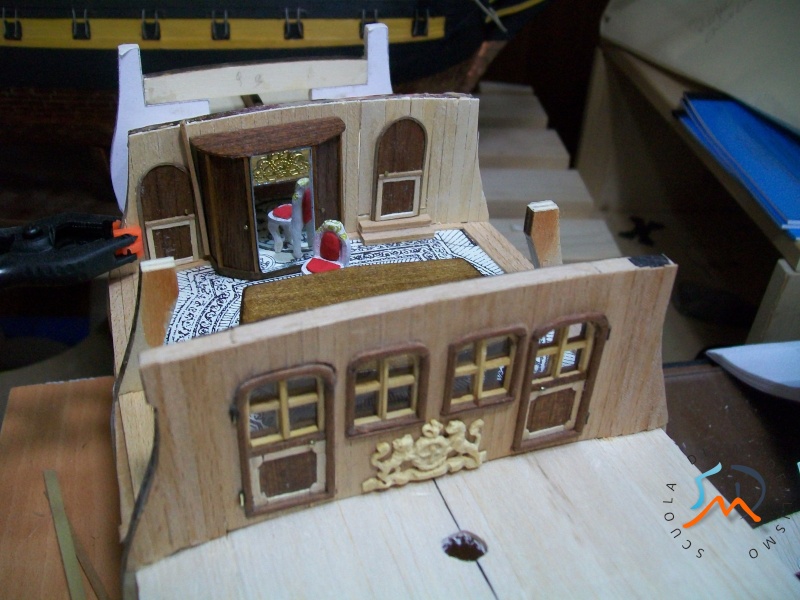

Messaggio Da Ospite il Sab 26 Mag 2012 - 8:04
Ciao Nostromo,grazie per la risposta...sul fatto che si vedrà poco attraverso le finestrelle hai ragione a meno che tu non preveda l'apertura del ponte superiore. (non so ancora se farò una cosa simile, ci penserò quando arriverà il momento)
Il mobilio stà venendo uno spettacolo tenendo conto delle dimensioni.
Ciao alla prossima
Messaggio Da nostromo61 il Sab 26 Mag 2012 - 21:13
Salve CIURMA,
lavoro svolto oggi
listellata la parete della tuga, completata la prima sedia, applicazione delle due porte all'interno della tuga, una che va sul ponte di poppa e l'altra dalla quale si accede al ponte sottostante
ed ecco come e cosa si vedrà dalla finestratura
Continua cantiere
Messaggio Da Armando54 il Sab 26 Mag 2012 - 21:37
Ciao Nostromo, vedo che gli arredi ti stanno venendo molto bene, però noto anche che adesso la fotocopia sul pavimento "spicca" ancora di più e la cosa mi sembra negativa.
In un post precedente hai detto che è fatta su un cartoncino color seppia ma decisamente non sembra e comunque è nettamente più chiaro del legno circostante.
Io rifarei la fotocopia con un cartoncino che abbia un colore più simile al legno e se questo non fosse possibile, allora potresti "tirar su" con lo scanner il decoro come immagine jpg, ed utilizzare un programma di grafica per applicare al decoro un fondo che simuli il più possibile il legno circostante, poi una volta stampato su cartoncino bianco dovrebbe avere un effetto migliore e più realistico.
Scusami se mi sono permesso di esprimere questa critica e di darti questo suggerimento.
Alla prossima.
Messaggio Da nostromo61 il Sab 26 Mag 2012 - 21:58
Ciao Armando,
guardando le foto hai ragione sul pavimento, ma è un effetto , credo della foto,
ti posso assicurare che dal vivo non risalta come dalla foto, e ancor prima di trasferire l'immagine sul cartoncino seppia , l'avevo già modificata.
Considera però, che una volta coperta la tuga, quello che si vedrà sarà ben poco. Come ho già scritto, rispondendo ad Andrea, il mio intendo è solo quello di far intravedere, e poi mi sono fatto un pò prendere la mano con quei mobili.
Un abbraccio

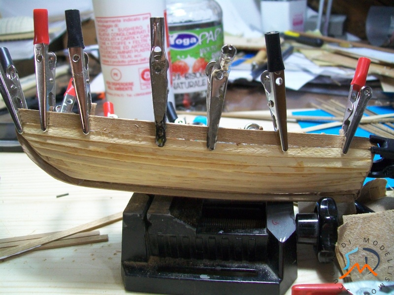

Messaggio Da nostromo61 il Mer 30 Mag 2012 - 21:09
Salve CIURMA,
sono andato un po avanti, e sto per completare la copertura dello scafo con il primo fasciame, con listelli di tiglio.
terminata la listellatura olio di gomito e via a scartavetrare. cantiere
Messaggio Da nostromo61 il Gio 31 Mag 2012 - 19:50
Salve CIURMA,
terminato il primo fasciame

Messaggio Da Ospite il Ven 1 Giu 2012 - 8:41
Disapprovo
così non vale nostromo!!
Sei stato lentissimo!!!.... Disapprovo ...non ho capito nà cosa...tu in qualche giorno hai posato il primo fasciame e io che è da più di un mese che ci lavoro non ho ancora finito.... Piango
Vabbè dai...con un pò di pazienza ci arriverò anche io!
Che altezza hai usato per i listelli in tiglio?
Hai già pensato a cosa utilizzare per il secondo fasciame?

Messaggio Da nostromo61 il Ven 1 Giu 2012 - 19:13
Ciao Andrea
l'altezza dei listelli in tiglio è di 5mm, per il secondo fasciame vorrei utilizzare il pero, ma ancora non sono convinto, ho acquistato una sega a nastro pensando di poter tagliarmeli io, ma il mezzo non mi soddisfa, o sono io che non so utilizzarla, o è proprio la macchina che non è adatta allo scopo. Vedremo

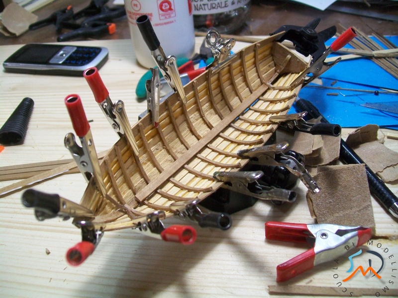

Messaggio Da nostromo61 il Sab 9 Giu 2012 - 21:18
Salve CIURMA,
continua il lavoro sulla scialuppa
continua cantiere
