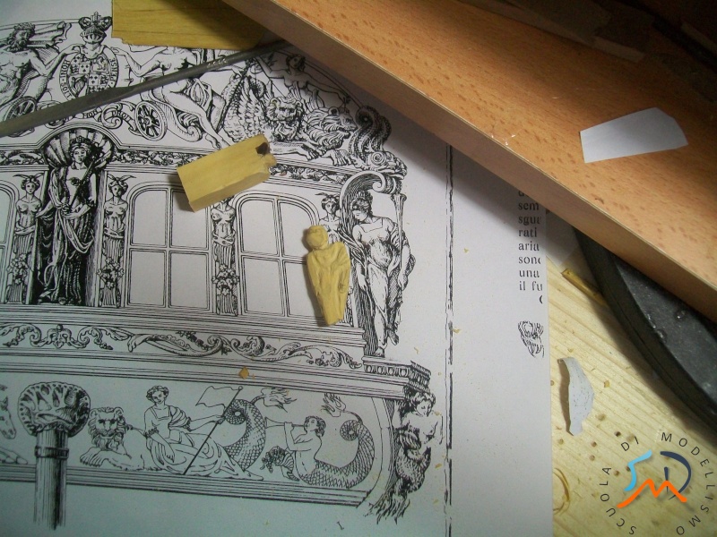

Continuo a mostrarvi il seguito della statuina, ( lavoro di oggi pomeriggio)
eravamo rimasti al taglio esterno della sagoma, si procede quindi ad incidere le parti che dovranno risultare meno in rilievo, facendo attenzione di non asportare "molto materiale", e per eseguire questa operazione vi rimostro gli attrezzi che sto adoperando
qui abbiamo due attrezzi che utilizzo come sgorbie, un ex attrezzo per le unghie e una lama per bisturi che affonda nel bosso come
se fosse burro
e qui tre frese sferiche di tre misure differenti che utilizzo montate sul dremel, mi sono utili per diversi tipi sgrossamento.
ed ecco cosa esce fuori da un pezzetto di bosso
le somiglia un pochino, vero? e ricordate sempre le dimensioni, forse si potrebbe fare di meglio, ma questo, per il momento, è il mio massimo, ma credo si possa migliorare.
se fosse burro

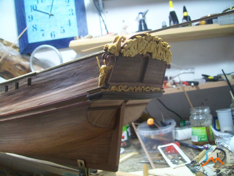

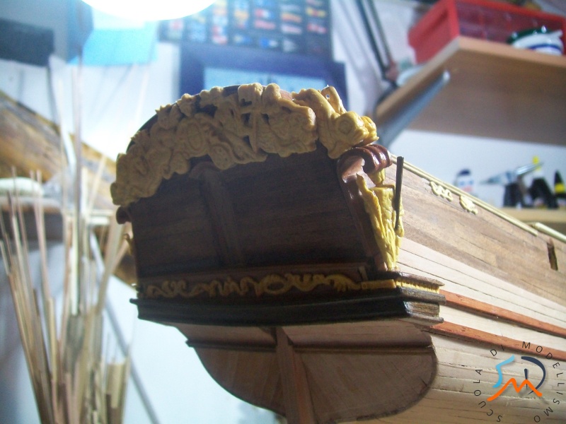

Salve CIURMA,
con un po di tempo in meno, visto che ho ripreso a lavorare, ecco lo specchio di poppa che sta prendendo forma
che ve ne pare?
che ve ne pare?

Buona sera Nostromo , puoi verificare questo alliniamento della balconata , noto il bolzone all'inverso , ho è la foto ?allego Tue immagine per un riscontro
mozzo- Forumnauta
Ciao Francesco, complimenti!!!!!! è semplicemente spettacolare.
Un Saluto!!!!!!
Un Saluto!!!!!!

@ Mozzo - è un piacere rileggerti nel mio cantiere, quel bolzone forse hai ragione , è troppo accentuato, ma non va verso giù come potrebbe sembrare, segue la curvatura dello specchio di poppa, credo che lo ridurrò di spessore.

Ho letto tutto.
Complimenti davvero che lavori anche a mano e qualcosa con il dremel! ! !
E prepari il bosso disegnando direttamente con la matita anzichè incollare un foglio di carta stampata.
Giusto, per fregiare pezzi così piccoli conviene disegnarla direttamente.
Grazie Nostromo
Grazie Nostromo
