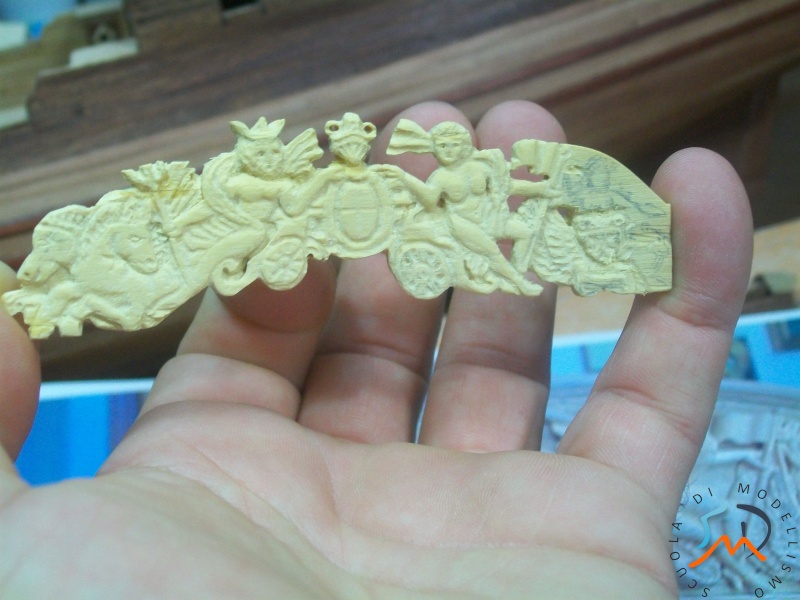

salve CIURMA,
sono entrato nel vivo delle trasmissioni!!!! Ecco cosa è uscito fuori dopo parecchie ore di lavoro, vi posso assicurare che ho pensato un sacco di volte questa frase " ma chi me l'ho fatto fare ? "
Bando alle ciance ed ecco il risultato
Chiedo umilmente scusa al Maestro Tombolesi, se sto cercando indegnamente di imitare il suo capolavoro, e devo dire che la scala 1:48 mi aiuta a nascondere qualche imperfezione, Lui l'ha realizzata in scala 1:24 ed è una meraviglia.

Ciao Nostromo 61
I miei .......COMPLIMENTI......stai facendoun gran lavoro..
Per cortesia faci vedere la tecnica e i strumenti che usi per fare queste bellissime sculture ,chi sa forse qualcuno vuole imitare te.

nostromo61 ha scritto:salve CIURMA,
E sei al primo fregio! Smile
Chissà cosa penserai quando continuerai a fare il resto dei fregi pure molto più complessi! ! ! Very Happy Very Happy Very Happy
Messaggio Da gigantesco giovanni il Mer 8 Ago 2012 - 12:52
Guarda che hai sbagliato l'orlo del vestito e la sottigliezza della caviglia. Le poppe dovrebbero essere più pronunciate e il sorriso più accentuato. Rifai tutto.

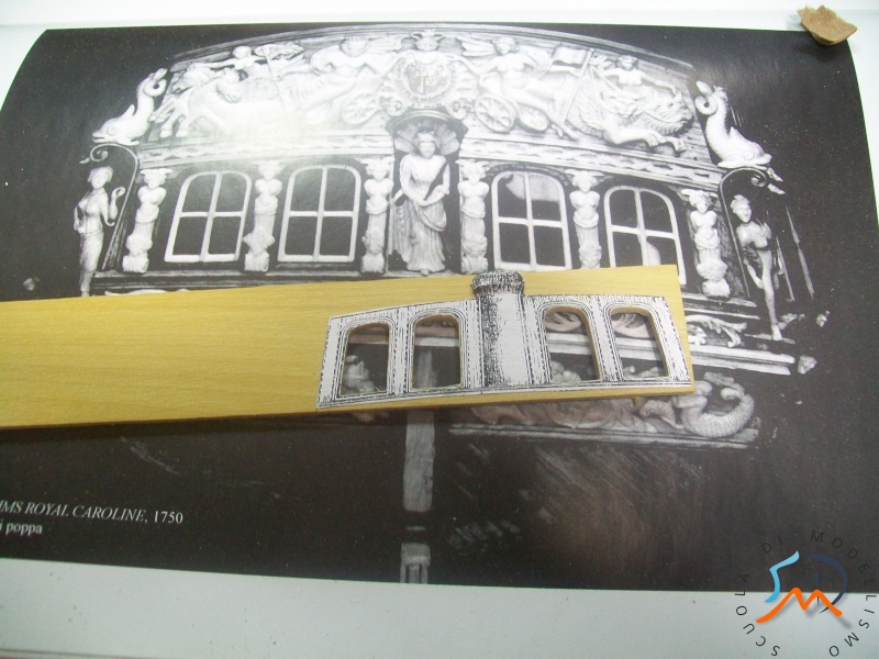

Salve CIURMA,

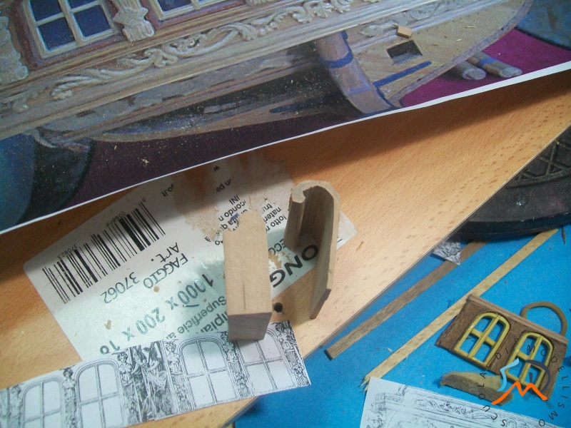

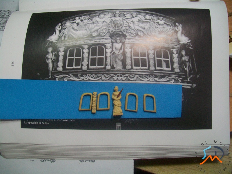

oggi ho iniziato la realizzazione dei 4 finestroni di poppa, ho utilizzato una tavoletta di bosso da 3 mm di spessore
dopo aver ritagliato la parte interna di ogni singola finestra
ho inciso il bosso fino a ricavare i contorni delle stesse
e poi ritagliate
e via con lo sgrossamento dei contorni
adesso mi tocca completare le finestre con l'intelaiatura interna.
Preciso che i pezzi hanno dimensioni diverse dalla foto del libro poichè non coincidono le scale.
Mi scuso se non ho fatto le foto agli utensili che sto utilizzando per le decorazioni, mi impegno a fare un passo passo per la prossima statuina, e ringrazio quanti hanno apprezzato il lavoro fin qui.
E a Giga rispondo che non ho nessuna intenzione di modificare un bel niente, le prossime poppe saranno realizzate a regola d'arte, peccato che stiamo parlando di qualche millimetro, ....... e non finisce qua !!!!! cantiere

Ciao Francesco.... ottimo direi!
Una domanda...i contorni delle finestre non ti sembrano troppo cicciotti pig ??? ...forse è una mia impressione ma hai provato a verificarli nel contesto dello specchio di poppa?
mahh....forse sarà il caldo che mi fa vedere doppio!!... Wink
Messaggio Da nostromo61 il Gio 9 Ago 2012 - 20:53
Ciao Andrea,
si hai ragione , infatti, ma li sto tenendo all'ingrasso prima di proecdere allo snellimento, ma devo decidere se farlo a mano, o con una levigatrice, sai non vorrei rovinare il lavoro di due pomeriggi.

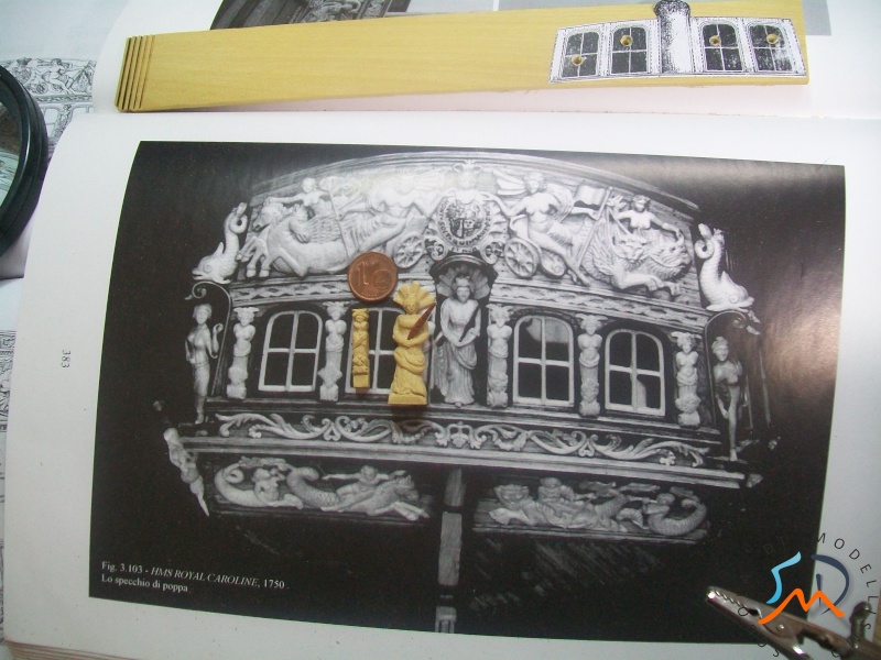

Salve CIURMA,
ho apportato qualche modifica alla statuetta di poppa che rappresenta S.M. la Regina
spero che cosi le somiglia molto, la foto si riferisce all'opera del Tombolesi

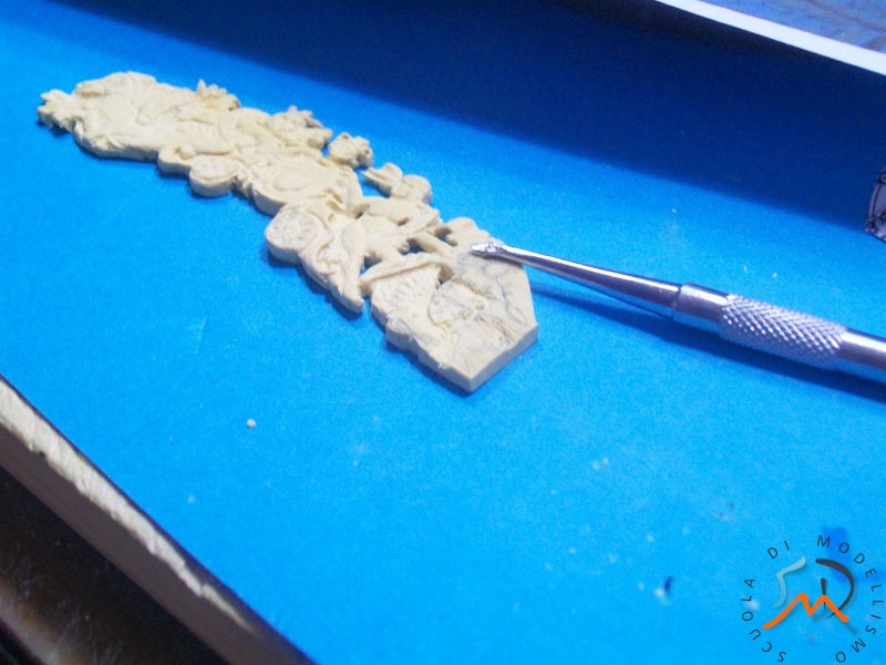

e adesso gli attrezzi con cui cerco di realizzare queste mini sculture
come si puo notare la materia prima è il legno di bosso, sul quale riproduco il disegno che subirà le mie sevizie fino a fargli prendere forma di scultura
per quanto riguarda l'attrezzatura, mi servo di semplici limette ad ago, della carta vetro n 100, e quello strano oggetto giù a destra era un'attrezzo per le unghie, che ho modificato a mo di sgorbia

Ciao Nostromo novello Michelangelo, si può avere una foto macro delle estremità dell'attrezzo per unghie modificato a sgorbia, su uno sfondo di colore diverso dalle suddette estremità ? ( blu su blu non fa contrasto...).
Quindi fai tutto a mano, non usi utensili elettrici...

Messaggio Da nostromo61 il Mar 14 Ago 2012 - 20:36
Salve CIURMA,
rispondo a Olbboy
ecco le estremità dell'attrezzo che sto adoperando
in pratica non ho fatto altro che affilare le due estremità, e devo dire che si comporta egregiamente.
Preciso ,cmq, che mi servo anche dell'ausilio del dremel con la fresa rotondo da 1mm
ed ecco cosa sta uscendo fuori

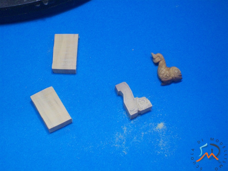

Messaggio Da nostromo61 il Ven 17 Ago 2012 - 21:23
Salve CIURMA,
anche oggi, non mi sono risparmiato,
preparazione delle due bottiglie, completamento scene mitologiche di poppa e primo delfino
chiedo scusa per il disordine
ok, continua cantiere

Salve CIURMA,
oggi ho realizzato altri due delfini
visto quanto sono piccoli?, domani , spero di completare il poker
Ah, grazie Armando, troppo buono, ma da qui a Michelangelo, mah........... e non finisce qui cantiere
