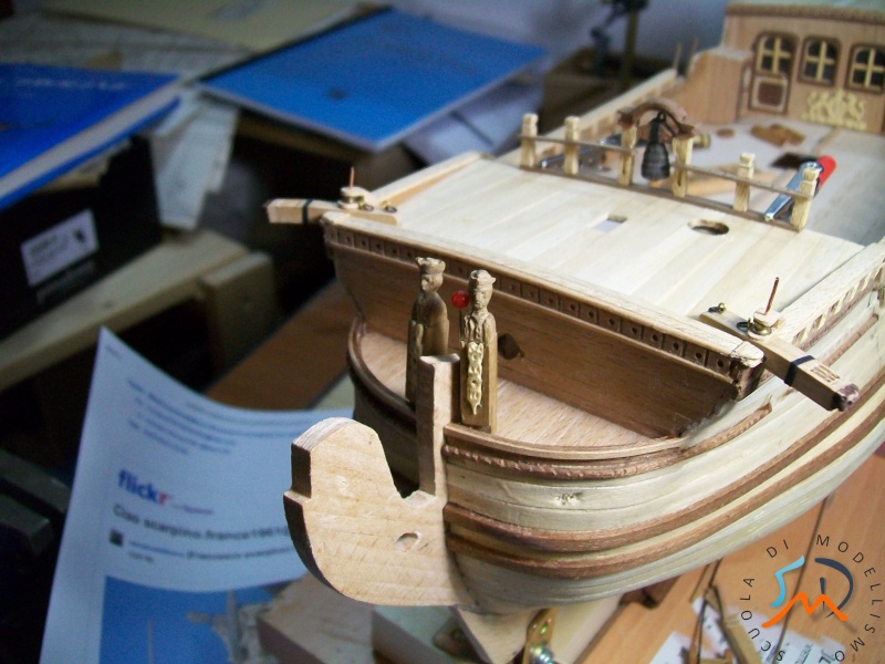

Salve Ciurma,
altre foto Very Happy Very Happy
ok, ma continua cantiere
Messaggio Da gigantesco giovanni il Mar 3 Lug 2012 - 22:20
simpatici quei due "mammocci da portone". la tacca che si vede sulla prua, cos'è? una martellata riuscita male?
giga....
Messaggio Da oldboy il Mar 3 Lug 2012 - 22:33
Ciao nostromo. Sei pure scultore:shock: ...! Ma dove lo trovi il tempo di fare tutte ste cose? Posso solo fare complimenti...

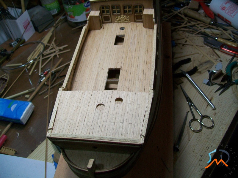

Salve CIURMA,
causa il gran caldo Caldo Caldo , ho rallentato un po i lavori.
Ho cmq terminato la listellatura dei ponti, e iniziato a rilento il secondo fasciame, ecco alcune foto
bene, nella speranza che questo caldo finisca al più presto, e non me vogliano coloro che amano l'estate, il cantiere continua
cantiere
Messaggio Da Armando54 il Mer 11 Lug 2012 - 21:58
Ciao Nostromo, beato te che ce la fai anche con il caldo, io ho rinunciato a fare qualsiasi cosa.
Vedo dalle foto che stai comunque andando avanti bene, occhio a non inzuppare il ponte con le gocce di sudore Laughing
Messaggio Da Ospite il Gio 12 Lug 2012 - 8:12
Ciao Francesco,ehhh...questo caldo di sicuro non aiuta!
Se ho capito bene non è tua intenzione colorare lo scafo...la scelta dei due legni diversi per il fasciame mi sembra azzeccata!
Pensi di fare calafatura e chiodature sui corsi?
Il pero l'hai tagliato con la proxxon?...che lama stai usando e come ti trovi?
Cmq sta prendendo forma....veramente bella!!
Messaggio Da nostromo61 il Sab 14 Lug 2012 - 22:13
Salve CIURMA,
@ Armando , bhe quei ponti sono stati bagnati parecchio del mio sudore.
@ Andrea , lo scafo resterà con le varie tonalità del legno che sto adoperando, non credo che farò alcuna calafatura, forse accennerò appena la chiodatura, non vorrei uscire fuori scala.
Si il pero l'ho tagliato con la FET, va che è una bellezza, ma credo che forse andrebbe cambiata la lama , forse con un altra il taglio sarebbe più perfetto.
Vedremo.
Saluti a tutti

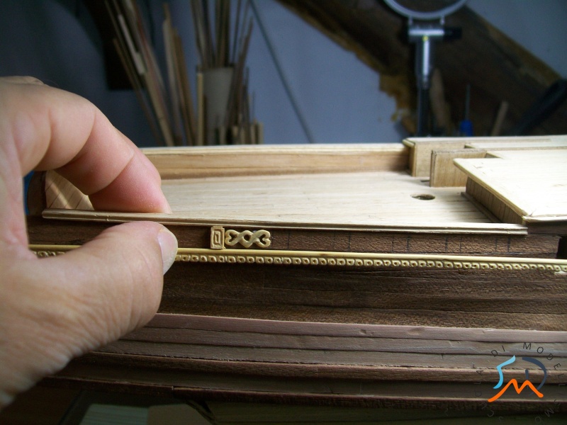

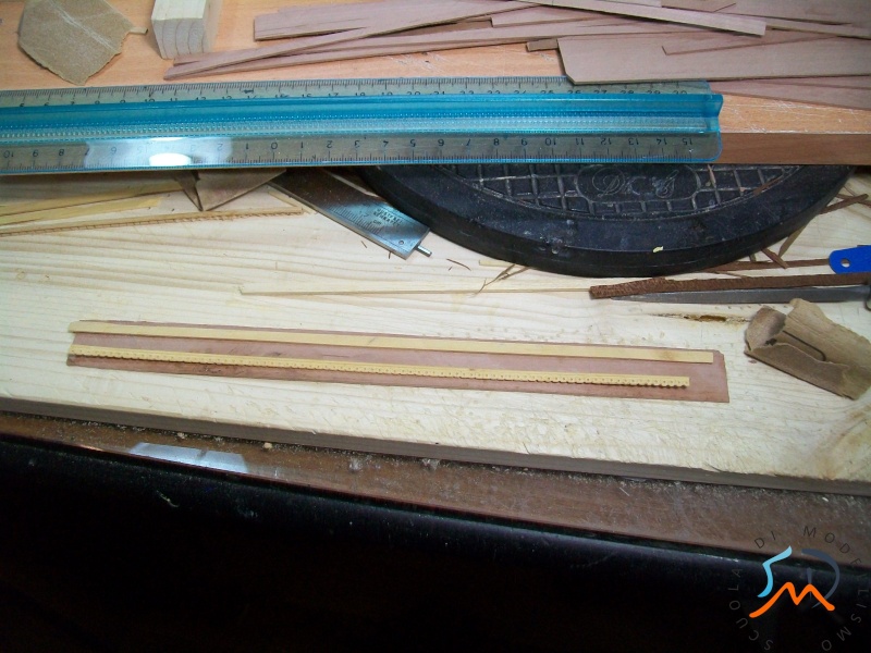

adesso Vi mostro uno dei listelli decorativi , ricavato da uno strisciolina di bosso
continua cantiere
Messaggio Da Ospite il Mer 18 Lug 2012 - 8:37
grande francesco....bella la decorazione con il bosso...devo assolutamente riuscire a recuperare quel legno!

Salve CIURMA,
visto che il caldo persiste e non vuole saperne di dare tregua, mi sto deliziando con alcune decorazioni, ricavandole da listelli di bosso
e questa un altra decorazione che sto provando a riprodurre
continua cantiere
