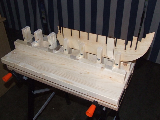

Messaggio Da Baddo il Gio 17 Mag 2012 - 19:32
Ciao a tutti ...
Ecco un aggiornamento sul lavoro ...
Il tempo libero che ho dedicato al mio modello ( purtroppo poco causa impegni di lavoro ) è stato impiegato per la costruzione di un nuovo scaletto ...
In linea di massima è il fratello maggiore di quello che avevo già realizzato a suo tempo se non fosse per qualche "piccola" modifica ...
Prima di tutto come base principale di appoggio ho utilizzato un cavalletto ( così libero il banco da lavoro visto che lo spazio non è mai troppo! ) e su una solida base ho replicato le due "ganasce" di bloccaggio ...
Le varie colonne di trattenimento sono in posizione tale da non intralciare l'inserimento delle ordinate mentre per la chiusura delle due ganasce ( delle quali una è fissata saldamente alla base mentre la seconda è removibile ) ho optato per montare una serie di viti ( bulloncini e dadi ) che posso stringere progressivamente e con precisione ( la vecchia versione prevedeva il serraggio con due morsetti negli estremi dello scaletto ma questo inevitabilmente deformava la struttura facendogli fare una pancia nel centro ) ...
Una serie di blocchetti posti sotto la falsa chiglia permettono un allineamento dello scafo sul piano orizzontale mentre per il montaggio delle ordinate ( che farò a suo tempo ) utilizzerò una serie di blocchetti che ho già usato per la realizzazione della struttura a prua ( che si sono rivelati ottimi )...
Un salutone a tutti!

Re: Victory 1:78 DeA (Baddo).
Messaggio Da Baddo il Lun 21 Mag 2012 - 21:43

Parliamo ora della costruzione del mio Victory II
Lo scaletto funziona bene e il montaggio delle varie parti che compongono ciascuna ordinata procede .
Come già fatto nel modello precedente le ordinate, nei punti di giunzione tra le varie parti, verranno rinforzate su entrambi i lati con listelli di compensato di 1,5 mm al fine di conferire maggiore robustezza.
Rispetto a quanto già fatto in precedenza ho preferito, visto che ora sono armato dei blocchetti, di evitare di utilizzare il cianoacrilato ( utilizzato sul mio primo modello per fare un primo montaggio ) in quanto i blocchetti stessi mi permettono di effettuare i assemblaggi in maniera precisa ( mantendendo fermi i pezzi fino in attesa che la colla asciughi ).
Nota positiva è che la nuova ordinata 18 ( oggetto di tante discussioni per il suo non corretto profilo in una delle due parti ) sembra ok!
Messaggio Da Forlani daniel il Mar 22 Mag 2012 - 0:04
Ciao Babbo, ottimo lavoro, in effetti l'aver abbandonato la cianoacrilica in queste fasi di montaggio secondo un mio modesto parere hai fatto bene, una curiosità realizzerai la battura? grazie a presto.
