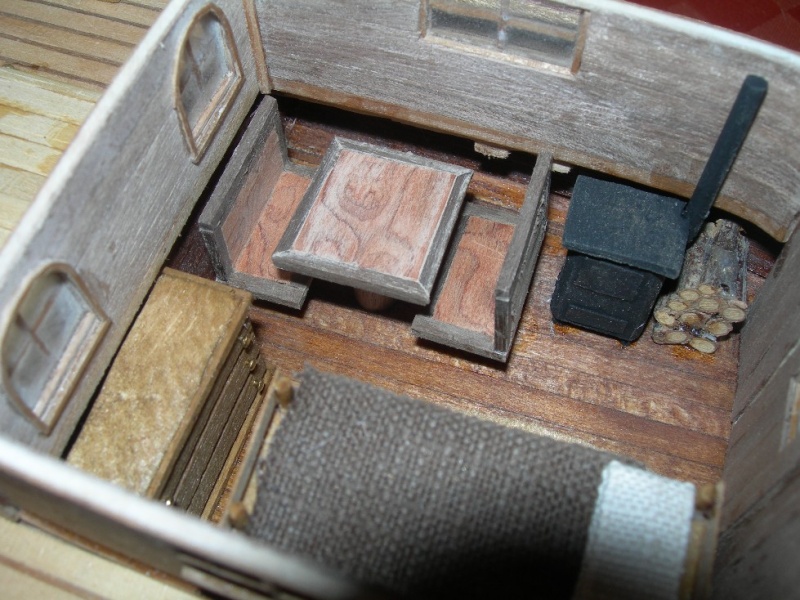

Per invogliarVi vi posto l'idea e la sua concretizzazzione che mi era venuta proprio sulle tecniche costruttive "diverse" dalle solite in uso.
Ossatura in noce nazionale a costoni, bruttina a vedersi all'inizio
Poi sono passato al rivestimento esterno ed interno e qui la prima cosa buona: c'è spazio per aggiungere particolari. Ed ecco quindi la stiva
Perchè non fare una cabina arredata, visto che nella realtà è così
E questo è il risultato finale
Certo non è neanche lontanamente paragonabile alle opere d'arte che vi dicevo, ma la strada e l'approccio credo sia questo.
A voi il giudizio...

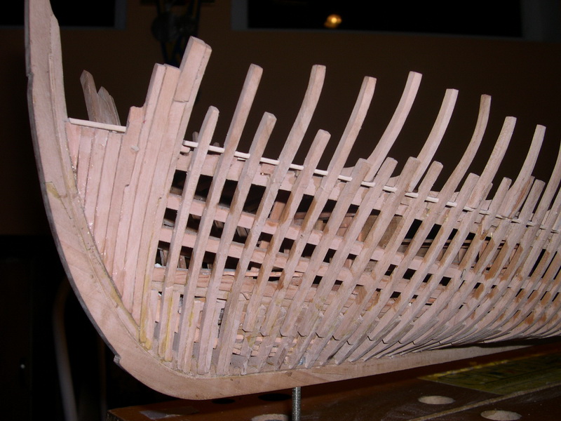

Buongiorno ragazzi, dopo essermi documentato un pò in giro, vi pongo un interrogativo:
una nave ha all'interno dell'ossatura delle ordinate, io ne rilevo 13 nel mio disegno ma mi accorgo che nelle realizzazione d'arsenale molto spesso il numero suopera le 25, il che mi sembra un pò esagerato, soprattutto perchè in questo modo viene coperta la quasi totalità dello scafo e se sviluppo le proporzioni delle stesse, molto spesso vengono fuori delle "ordinate" mastodontiche (anche perchè sono tutte doppie).
Io sono giunto alla conclusione che sarebbe più corretto individuare e costruire le ordinate previste e poi affiancarle tra una e l'altra da altre forme, che se non mi sbaglio vengono chiamate frame, che servono sì da rinforzo, ma anche da punto di fissaggio intermedio del fasciame e soprattutto sono molto più esili delle ordinate vere e proprie.
per spiegarmi prendo spunto da una foto pubblicata da jack in un'altra discussione
cosa ne pensate?
cosa ne pensate?

Le costole di una nave vera erano moltissime, tanto che specialmente nelle navi di linea esse erano spaziate di pochissimo. Quindi nessuna sorpresa sul numero elevato. Ti pubblico queste due fotografie che mostrano come era la struttura di due navi tra di loro molto diverse: un piccolo trasporto la prima, un 74 cannoni la seconda.
1 - Le Gros Ventre, gabare du roi in costruzione presso il Magellano point di Cinisello Balsamo.
2 - Vascello da 74 cannoni Bellona, NMM Greenwich, Londra.
L'immagine da te riprodotta mostra le costole molto distanziate perchè nella realtà le altre sono state tagliate apposta per rendere meglio visibile l'interno. Guarda vicino alla chiglia quante ce ne sono veramente .. Ciao. Jack.

Torniamo al nostro modellismo d'arsenale ..
Ho reperito sulla rete una collezione di immagini che documentano la costruzione "en charpente" (come dicono i francesi) dello sciabecco LE REQUIN.
Manco a farlo apposta il modellista è un russo, tale Alexander Romashchenko, sempre della scuola di San Pietroburgo.
Il modello è basato sulla monografia della ANCRE che è visibile nell' immagine che segue. Credo che il livello di questa monografia sia ben superiore a quello delle due che ho in mio possesso, visto anche la differenza di prezzo, ma se vediamo a cosa porta il progetto, devo ammettere che sono soldi spesi bene.
In questa sede mi limito ad inserire un estratto delle quasi 60 immagini che sono state scattate.
Da notare come lo scafo di uno sciabecco sia VERAMENTE molto diverso da quello delle fregate e dei vascelli, ha un'ossatura molto più leggera se confrontato con una nave di linea oltre che di forma con basso dislocamento.
Alla prossima occasione. Jack.

Il modellismo d'arsenale é certamente affascinante ma impegnativo. Lo sciabecco LE REQUIN potrebbe essere un modello adatto per iniziare; avendo anche come punto di riferimento il modello del mio amico Romantschesko , grande modellista ,scomparso purtroppo pochi mesi fà.
Alexander Romantschesko ,non era della scuola di S. Pietroburgo , ma era Ucraino e abitava a Odessa dove faceva il modellista di professione.
Buon lavoro dunque
