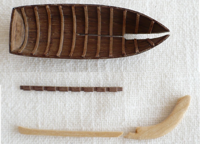

Messaggio Da eRetico il Mar 9 Set 2014 - 17:42
Ecco alcune foto della scialuppa più grande, fatta l'inverno scorso (per pigrizia non inserite)
Con le frecce rosse volevo indicare i supporti dei banchi, in blu un tentativo di iperlealismo che per la complicazione e poca visibilità ho abbandonato
Nella prox la freccia indica una macchia di ciano non eliminabile, si vedrà una volta impegnato con gommalacca o turapori?
ai posteri l'ardua sentenza, o magari a forumnauti.....
Le foto seguenti mostrano la realizzazione del timone, in particolare mi sono esaltato con la barra, sto metodo ha richiesto meno fatica e tempo è venuta meglio rispetto la precedente in un pezzo unico?
Prossimamente inserirò altri particolari: banchi, anelli e argano, per chiedere un parere, devo cercare le misure dei remi per fare qualche prototipo, nion presenti sulla monografia, se qualcuno ne è a conoscenza...mi faccia sapere.
eRetico
