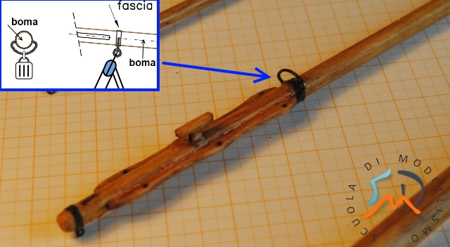

Per gli alberi della J.B. è abbastanza semplice: c’è un solo albero maestro, un picco e un boma per la randa, un alberetto per la controranda e il bompresso per i fiocchi.
I vari pezzi sono stati ricavati da tondini del 6, 4 e 3 mm. rastremati e colorati con mordente e vernice trasparente opaca.
La mini-coffa è ricavata da un listello di spess.2 mm e la testa di moro è in cartoncino. Ai bordi si vedono nel particolare (vicino ai guanciali in corrispondenza delle barre) i tondini che formeranno l’incastro per le crocette, il sostegno per il paranco della drizza di boma nonché i vari golfari.
Il boma e il picco sono forniti delle gole in legno che unitamente alle trozze (bertocci in perline per collane) formeranno un carrello scorrevole sul maestro.
Sull’estremità di poppa del boma ci sono gli “agganci” (non conosco il nome! Embarassed ) per le borose di terzaruolo e il semi-anello per l’aggancio del paranco di scotta.
Alla base del maestro è prevista la parte visibile dal ponte del bucellato (8 spicchi ricavati da un quadrello 4x4).
Tutte le fasce per i golfari alle estremità sono in cartoncino nero.
Mancano ancora un po’ di rifiniture, particolari e guarniture che farò più avanti.

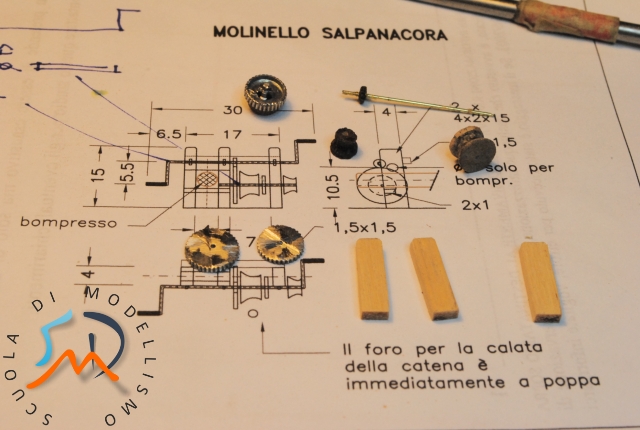

Proseguo la cronaca con un altro particolare caratteristico del ponte.

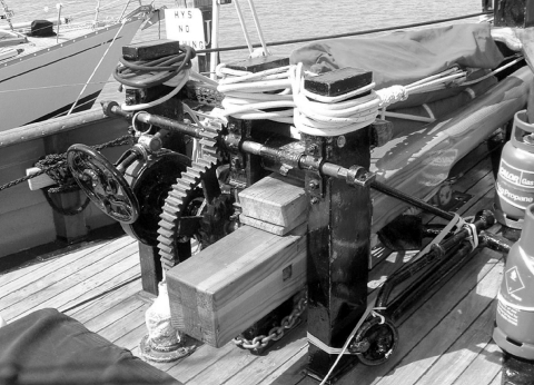

L’argano orizzontale (o molinello salpa-ancora) della J.B. è composto da tre montanti che nascono dall’ossatura dello scafo, un sistema di ingranaggi con ruota di freno in asse alla manovella e due campane. Tra i primi due montanti viene fissato il bompresso incastrato con un cuneo.
Questo è come si presenta ai giorni nostri, ma secondo i piani M.B.R. non doveva essere molto differente dall’originale (qui è stato aggiunto un meccanismo con volantino che il piano originale non prevede).
(da http://joliebrisemodels.co.uk/cd/winch/index.html)
I montanti sono listelli 4x2, gli ingranaggi sono un’altra idea rubata (ricavati da accendini Bic), la manovella è in tondino da 0,5 sagomato e le due campane in tondini torniti. Il tutto colorato in grigio (molto) scuro.
Non ho avuto a fortuna di trovare da un orologiaio delle ruote dentate con i raggi, pertanto mi sono arrangiato con ciò che avevo a disposizione.
I singoli componenti:
Il montaggio:
La colorazione:
La prova a secco sul ponte:
cantiere Saluti a tutti Ciao

Ciao GianPaolo, complimenti per l'inventiva di usare la rotellina dell'accendino...ottima soluzione!!
Vorrei farti un'osservazione...non era forse meglio realizzare i supporti della manovella partendo da un foglio di ottone anzichè utilizzare del filo?
Le parti in ottone non sono state brunite vero?
