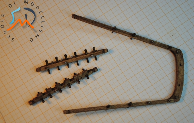

Finita l’escursione in campo architettonico, riprendo con un piccolo stato di avanzamento navale.
Sulla J.B. vi sono tre cavigliere sull’interno dell’impavesata: due simmetriche in corrispondenza dell’albero e una a poppa.
Queste cavigliere sono costituite principalmente da quadrelli mm.2x2 sagomati e raccordati per essere fissati con appositi incastri tra gli scalmotti.
Oltre ai fori per il passaggio delle caviglie, sulle facce laterali e superiori sono previsti gli anellini simulanti i golfari ai quali verranno fissati i vari paranchi. Questi anellini sono stati fatti con del filo 0,3 attorcigliati attorno ad un tondino da 0,75: gli occhielli commerciali da 1,8 con gambo (al centro della foto) erano troppo grandi!
Le caviglie sono commerciali in metallo.
Sulla cavigliera di poppa è montata centralmente la barra di scotta: una specie di “binario” per il paranco della scotta della randa che fungeva da "ammortizzatore" durante la virata.
Il banco per il timoniere è una porzione di corona circolare (spess.1 mm.) incastrato tra il capodibanda e la cavigliera. Nelle foto mancano i sostegni intermedi del banco e la barra del timone che verranno messi dopo aver tolto la protezione ora sul ponte.

Messaggio Da cvincenzo54 il Mer 25 Lug 2012 - 20:33
Complimenti per il lavoro fatto, il nastro di carta sul ponte deve proteggerlo o ha un'altro scopo? Grazie

Grande Gian Paolo,stai facendo un gran bel lavoro. Anche le cavigliere sono moto ben fatte. Una curiosità le caviglie le hai fatte tu o sono commerciali?

Ciao Gianpaolo , non mi stupisci più ( a me), domando : le caviglie sono in scala ?

Bel lavoro Gianpaolo, mi piace!
Permettimi una domanda....come mai non hai provato a costruirti le caviglie in legno ma le hai prese commerciali?

Messaggio Da brggpl il Gio 26 Lug 2012 - 9:20
buon giorno a tutti e grazie! Very Happy
provo a rispondere alle giuste curiosità e mi fa piacere parlarne.
il nastro di carta è stato messo per completare la colorazione (pericoloso nero!!!) del capodibanda con l'intenzione di salvare il ponte già rifinito.
per le caviglie ho confessato subito che erano commerciali e per me sono sempre un irrisolto problema di fuori-scala. Embarassed
quelle che vedete ora sono le medesime che avevo utilizzato per il bovo-libeccio.
in origine sono lunghe 8 mm (8x66= 53 cm reali), hanno diametro di 0,9 per la parte che si infila e 1,2 nella parte più grossa dell'impugnatura. allora erano state accorciate di 2 mm.
sulla J.B. le ho lasciate com'erano, in quanto qui la cavigliera è più spessa e faccio sempre fatica a far girare le cime.
sicuramente sono un po' cicciose (ci vorrebbero delle mani molto grandi per impugnarle) ma ne ho altre più magre che devo ancora passare nell'imbrunitore.
per la cronaca vi posto la situazione reale attuale (foto dal sito joliebrisemodels.co.uk/cd/pinrail/index.html).
mi era venuta la voglia di mettere dei semplici tondini, ma ho pensato che probabilmente agli inizi del '900 non erano così!
saluti Ciao

Messaggio Da Maruzzella il Gio 26 Lug 2012 - 9:40
Ciao Gian Paolo grazie per la riscposta, dalla quale mi sembra di capire che le caviglie sono di metallo, giusto? Potresti usare il minitrapano ed inserendo le caviglie a mo' di punta, agendo su di esse con la carta vetrata, potresti dimagrirle un po'.

Messaggio Da brggpl il Ven 27 Lug 2012 - 7:53
caio maruzzella Very Happy
giusta la tecnica per evitare il tornio (che non ho ancora!).
grazie del consiglio che terrò presente per smagrire l'impugnatura.

Messaggio Da Ospite il Ven 27 Lug 2012 - 8:24
GianPaolo...puoi sempre prendere uno stuzzicadenti o un tondino e fissarlo sulla dremel che ha giri a sufficienza. Con un pò di pazienza e carta vetrata te le ricavi nuove in legno..
Se riesci a fissare la dremel ad una morsa tanto meglio!
Prova anche come dice Maru ma ho paura che farai fatica a prenderle sull'autocentrante perchè immagino che tu debba ridurre sia l'impugnatura che la parte cilindrica...

Messaggio Da brggpl il Ven 27 Lug 2012 - 8:28
ciao magna Very Happy
a dire il vero, non penserei di ridurre la parte cilindrica (quella che esce sotto la cavigliera). la mia paura è quella di non riuscire a fissare poi la cima.

Messaggio Da oldboy il Ven 27 Lug 2012 - 16:49
Oè ragazzi, qui si disquisisce di caviglie e non si vede che mancano le placche in rame (ovviamente ossidato verde) che proteggono il legno delle cavigliere dallo sfregamento delle cime (vedesi foto postata da Gianpaolo). Gianpaolo, non vorrai mica lasciare un lavoro così "grossolano".. . Ammappete, considerata la scala stai diventando un orologiaio. Per le caviglie, certamente sai che a Torino le trovi di diametro inferiore al millimetro, in metallo.
