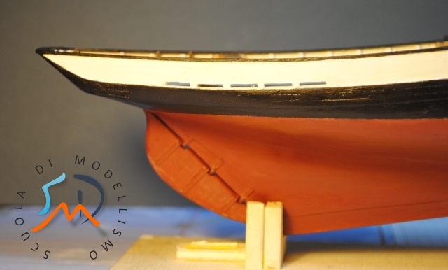

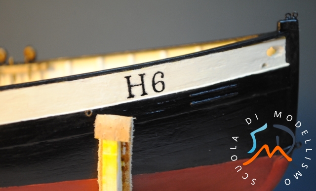

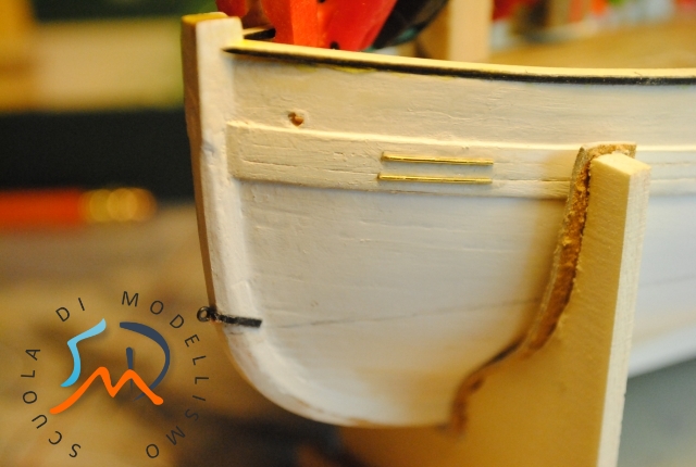

Messaggio Da brggpl il Dom 24 Giu 2012 - 10:06
Buona giornata a tutti Very Happy
Riprendo la cronaca dei lavori con un po’ di finiture sullo scafo.
Sia a poppa che a prua sono previste delle protezioni in corrispondenza dell’incintone (tondini da 0,5) che penso avessero la funzione di proteggere lo scafo all’atto dell’ormeggio in banchina.
Non sono un esperto di colori acrilici e sto facendo esperienza. L’aver utilizzato un fondo di una marca e il colore definitivo di un’altra marca non è stata una bella idea. Prima di vedere il colore uniformemente steso, ho dovuto applicare diverse mani. Insomma gli acrilici hanno tanti vantaggi, ma probabilmente devo ancora apprezzarli.
Le bigotte sono commerciali da 3 mm di diametro e le landre sono simulate con striscioline di carta nera larga circa mm.1, ripiegate su un estremo in modo da incorporare un filo nero che trattiene le barre alle landre.
Alla fine della colorazione ho applicato per sicurezza un trasparente opaco (sempre tamiya) per protezione, ma che proprio opaco non è.
Comunque questo è il risultato finale.
All’epoca queste imbarcazioni avevano già una “targa”. La Jolie Brise portava la dicitura “H6”. La “H” rappresenta il nome del porto di origine (Le Havre) e il “6” era un numero progressivo e identificativo. Questa dicitura era riportata in modo ben più visibile sulla randa in modo che fosse facilmente avvistabile dalla nave che necessitava del pilota.
Saluti a tutti Ciao

Re: Jolie Brise - Cutter francese - 1:66 (brggpl)
Messaggio Da Maruzzella il Mar 26 Giu 2012 - 11:09
Ciao Gian Paolo, dopo averti fatto i complimenti per lo splendido lavoro, mi permetto di darti delle informazioni riguardo i colori. Non credo sia un problema di compatibilita' in quanto questo fenomeno puo' presentarsi se mescoli prodotti simili, e non se li sovrapponi. La regola generale e' quella di iniziare sempre con colori che usano diluienti piu' aggressivi; nitro, sintetico, acqua regia e acqua. Il problema dell'uniformita' e copertura del colore e' probabilmente dovuta solo ad una questione di diluizione o quantita' di pigmento del prodotto. Una curiosita' che fondo hai usato?
Grazie mille
Messaggio Da brggpl il Mar 26 Giu 2012 - 15:35
ciao a tutti Very Happy
@ magna e maruzzella
dunque, vi racconto quanto ho fatto dal principio.
come fondo ho usato lo spray bianco (avanzato dalla "casetta architettonica") e qui non ci sono stati problemi. questo:
poi (dopo 2/3 giorni) ho iniziato con i colori tamiya (tutti acrilici opachi):
1) prima l'opera viva in rosso/marrone mattone (ottenuto mescolando rosso, nero e ocra)
2) bianco su impavesata
3) nero su opera morta e capodibanda
specialmente per coprire l'opera viva (rosso) ho dovuto applicare 4 o 5 mani (senza diluire nulla e "tirando" con pennello piatto) fino a vedere il colore steso uniformemente e coprire completamente il bianco di fondo.
maneggiando lo scafo maldestamente e urtando leggermente con gli spigoli della lampada-lente, la vernice (nera e rossa) si è sfogliata in modo inatteso e sproporzionato all'urto. (purtroppo non ho foto)
insomma mi è parso che la venice tamiya non avesse aderito perfettamente allo strato bianco sottostante e cio' fosse dovuto alla diversità di marca.
(in una noticina dello spray bianco si dice che per pulirsi le mani occorre diluente sintetico o acetone!? mah?).
a questo punto ho deciso di applicare (sempre dopo giorni) la trasparente opaca tamiya rendere (spero) più sicura la superficie.
sicuramente starò più attento agli urti, ma la sensazione è che i vecchi Humbrol (sintetici) fossero più coprenti e soprattutto robusti (anche se meno confortevoli)!
grazie per l'attenzione, per i complimenti e saluti Ciao
