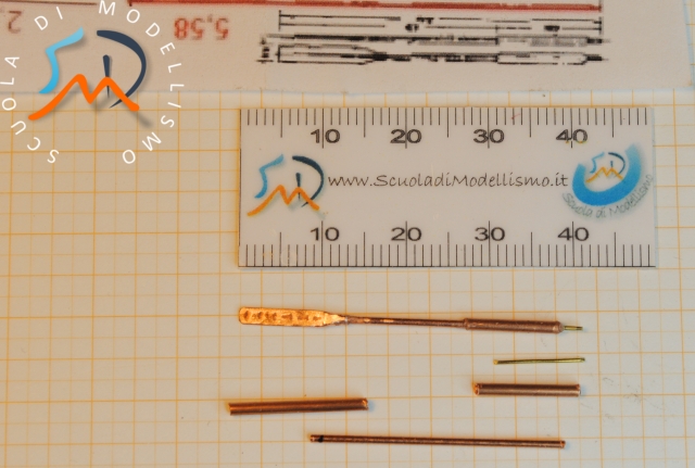

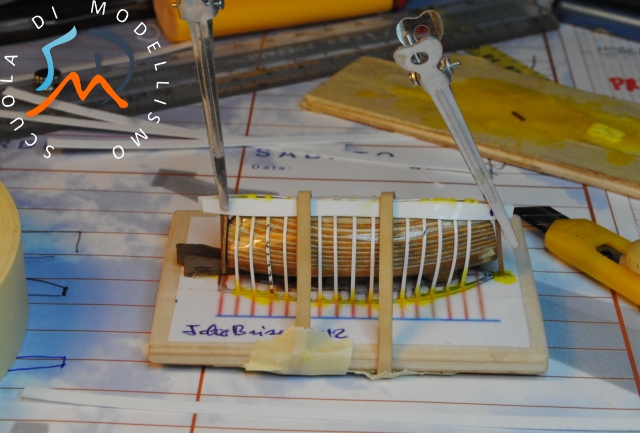

La scialuppa è stata fatta con la tecnica già descritta per la costruzione di un gozzo nella “sfida della lancia” e nel lavoro dello "schifazzo trapanese" nei cantieri terminati.
Il fasciame questa volta (seguendo le tradizioni più nordiche) è del tipo sovrapposto (a labbro) e per contenere lo spessore è stato realizzato completamente in cartoncino.
Un’altra differenza è nell’esecuzione dei remi dove ho voluto sperimentare l’uso del rame. Questa tecnica naturalmente è migliorabile! Laughing
Mostro le foto del riassunto della lavorazione.
- Montaggio con controforma fissata sul banchetto con le coste (striscioline di cartoncino) già posate.
(la chiglia viene aggiunta alla fine)
- Banchi (impiallacciatura da 0,6 mm), scalmi e salvagente
- Paiolato in due pezzi e incollati un po’ distanziati su traverse (tutto in quadrelli da 1x1)
- I remi sono formati dalla combinazione di tubi in rame (1,5 e 1 di diametro) e l’impugnatura con tondino in ottone da 0,5. Il primo pezzo a sx una volta schiacciato e appiattito da una parte e sfinato dall’altra, è diventato la pala. Poi i pezzi sono stati infilati uno nell’altro sfinando specialmete quello pala-asta centrale. Per l’unione degli elementi ho usato l’attak. Embarassed

Ciao GianPaolo, per essere lunga neanche 5,5cm direi che il lavoro è molto buono.
Sto osservando le proporzioni dei remi, qualcosa non mi convince ma probabilmente è il mio occhio che non funziona bene...
Il sistema mi sembra ottimo (parlo sempre dei remi) pratico,veloce,indolore Laughing ...bravo!

per le proporzioni dei remi ho cercato di seguire il disegno che vedi nella foto Rolling Eyes
probabilmente sono uno stile un po' "mediterraneo" Embarassed !

Ottima la scelta dei materiali per i remi: si ottiene una flessibilità realizzativa che può soddisfare tutte le esigenze.

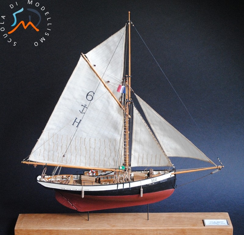

Anche questa barchetta munita del suo sostegno troverà posto (stretta stretta tra le ultime) nella libreria.
Il progetto è iniziato nell’aprile e i lavori sono finiti praticamente a novembre quindi 8 mesi.
La barchetta era piccola, ma ho (se non altro) battuto il record personale di velocità! Laughing
Ecco le foto finali:
Qualche commento a ruota libera.
L’avere a disposizione delle foto della barca (anche se allo stato attuale) è stato un bel vantaggio, ma mi avrà indotto probabilmente a commettere errori. Capire in queste immagini la parte originale da quella ristrutturata non è facile e la tentazione di farla come si vede nelle foto è stata forte.
Il piano originale (M.R.B.) non è completo di particolari come avrei desiderato oppure potrei averli ha male interpretati.
Il ridisegnare e integrare il piano è stata una parte divertente.
Anche se si tratta di un modello a “scafo chiuso” ho cercato di capire cosa c’era sotto e dietro.
L’esecuzione pratica del modello non è stata particolarmente difficile e mi ha concesso nuove esperienze (alcune, riuscite e altre, meno).
Il cutter è veramente una bella barca con linee sinuose e con una bella attrezzatura velica adattabile a varie condizioni di navigazione.
Anche questo modello mi ha permesso di studiare e conoscere nuovi aspetti della marineria, ma penso che ci siano ancora tante cose interessanti da esplorare e da imparare.
Grazie a tutti gli amici che mi hanno consigliato, corretto, aiutato o semplicemente seguito e sostenuto.
