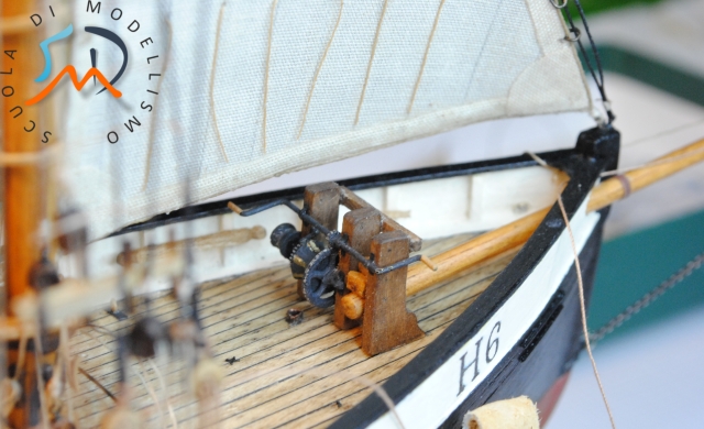

Ritornando al modello, il fiocco (volante) non è inferito allo straglio, ma è sospeso alla drizza con un paranco sul lato del colombiere e con mura all’estremità del bompresso.
Pertanto per montare questa vela ho dovuto finalmente fissare il bompresso (passante per l’impavesata e trattenuto con anello/fascia al fianco del diritto di prua) e il suo straglio.
Jolie Brise - Cutter francese - 1:66 (brggpl) - Pagina 6 1_bomp10
All’estremità del bompresso c’è una cavatoia per il passaggio della cima che mura il cannale scorrevole. Al cannale è agganciato l’angolo di mura del fiocco e una ulteriore cima (per il ritiro della vela) rientra a prua.
Jolie Brise - Cutter francese - 1:66 (brggpl) - Pagina 6 2_cann10
Nella foto sopra si vede la fascia all'estremità del bompresso con 4 anelli: quello superiore per lo straglio che scende dall’alberetto (con tenditore), due simmetrici per i venti (qui provvisori con mollette) e quello inferiore per la draglia (catena con paranco).
Nella foto sotto si vede il bompresso vincolato alle strutture dell’argano con apposito cuneo.
Jolie Brise - Cutter francese - 1:66 (brggpl) - Pagina 6 3_vinc10
Qui sotto il fiocco montato.
Jolie Brise - Cutter francese - 1:66 (brggpl) - Pagina 6 4_fioc10

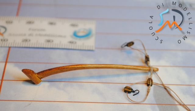

Spero con un po’ di particolari di rendere la J.B. maggiormente realistica e distogliere l’attenzione dalle magagne.
La barra del timone era pronta da tempo, ricavata da un listello 2x8 mm e un tondino da 3 mm tagliato in sommità a fetta di salame per l’innesto con l’asse.
Prima di metterlo in opera ho preparato i due piccoli paranchi muniti di ganci per il montaggio sul ponte.
Jolie Brise - Cutter francese - 1:66 (brggpl) - Pagina 6 1_barr10
Un particolare aggiunto è stata la pedana con i puntapiedi per il timoniere: un foglietto di impiallacciatura sagomato ad arco (come il banco) con listelli da mm.1x1 dimezzati e arrotondati nella sezione e disposti a raggiera.
Jolie Brise - Cutter francese - 1:66 (brggpl) - Pagina 6 2_peda10
Qui sotto si vede il timone montato con la pedana. Quel basso cilindrotto a poppa del banco dovrebbe essere il gavone per il ricovero delle vele.
Jolie Brise - Cutter francese - 1:66 (brggpl) - Pagina 6 3_timo10
(Le monete per ora servono solo per mantenere in posizione le matassine fresche di colla!)

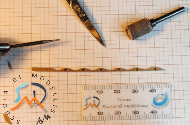

Non potevano mancare una coppia di parabordi. Per l’esecuzione potete vederne lo sviluppo del lavoro sullo “schifazzo trapanese”. L’unica differenza è che invece di usare come supporti dell’intrecciatura un tondino di legno bucato, ho usato uno spezzone di un refill di una biro.
Jolie Brise - Cutter francese - 1:66 (brggpl) - Pagina 6 4_para10
Qui un’immagine un po’ sfuocata dei parabordi posati sul bordo di dritta.

Buona giornata a tutti Very Happy
Proseguo con gli ultimi particolari.
L’ancora è fissata a prua con una marra impigliata nella briglia (catena) ed essendo questa la sua posizione abituale, in corrispondenza dell’unghia e della croce vi sono delle protezioni per il fasciame.

La bandiera (di carta) ha un proprio sostegno con un bozzello di rinvio per la sua drizza fissato sul colombiere appena sotto la testa di moro:
Jolie Brise - Cutter francese - 1:66 (brggpl) - Pagina 6 2_band10
La bocche di rancio sono ricavate con le fresette da un listello di noce 2x2 mm.:
Jolie Brise - Cutter francese - 1:66 (brggpl) - Pagina 6 3_bocc10
Qui sotto le bocche in fase di costruzione con gli attrezzi del mestiere:
Jolie Brise - Cutter francese - 1:66 (brggpl) - Pagina 6 4_cost10

Messaggio Da oldboy il Gio 29 Nov 2012 - 14:46
Ciao. Rimango stupito per la posizione dell'ancora. Devo dire che è "intelligentemente pratica".
Chiedo cortesemente ingrandimento del particolare che evidenzio in foto:
