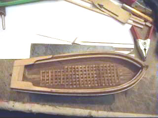

dall'ultima foto in cui stavo preparando il paiolato, ora Ŕ finito, colorato e montato

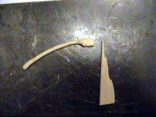

passo ora alla preparazione del timone e della barra; sono in faggio lavorato a mano con MiniDrill (mamma mia la polvere!)
Sempre da un quadrello di faggio ho ricavato due fascette da 2x1mm che dovranno sostenere i sedili di voga (scusate i termini poco marinareschi, ma non ne conosco)
.... la Magangna, un listellino 1x1mm ricavato dal solito quadrello di faggio per rompere il colore del fasciame (ricordo che il colore deve essere ancora accompagnato.

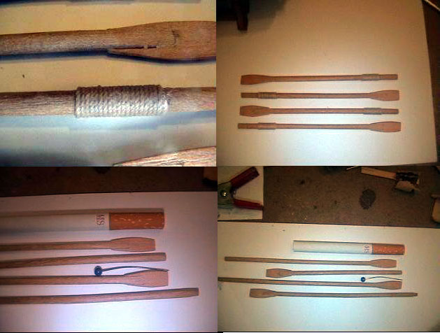

La mia barcaccia Ŕ terminata posto le ultime foto che riguardano i remi
Salutoni a tutti
