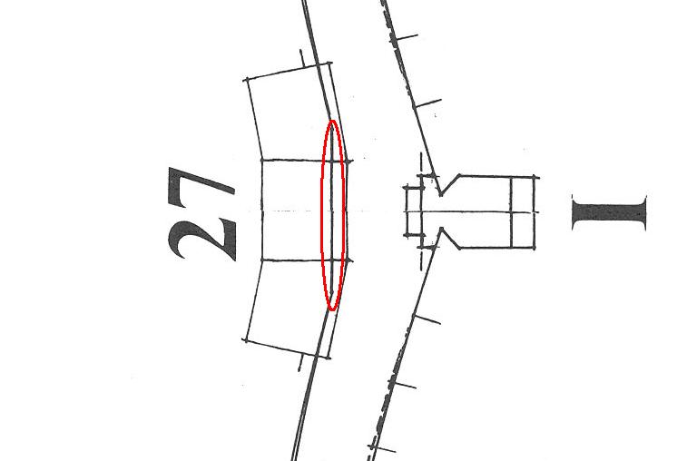

Sto ridisegnando tutto riguardante la sezione della Negriere.
Disegnare i controparamezzali è un pò tosto in quanto ha una forma complessa.
Mentre
disegnavo ho notato che nei quinti 27 e 28 la base dei madieri su cui
poggiano il paramezzale e i paramezzali sono molto più larghe degli
altri quinti!

Non so come vuoi vedere ma provo.
Comunque è tutto temporaneo in quanto sicuramente cè sempre da modificare per gli eventuali errori di interpretazione dei disegni.
Ciò che si vedono nelle immagini è fatto da 2 disegni, quello in nerè è l'originale dei disegni e quello in rosso è quello che ho fatto io con AutoCAD.
Quando sarà tutto definitivo allora cancellerò l'immagine originale sottostante.
Dalle immagini, soprattutto sulla chiglia, si vedono molti disallineamenti dovuta o alla distorisione della scansione oppure dai piccoli errori o imprecisioni fatti dall'autore della monografia (magari l'ha disegnato a mano anzichè al pc).
Cè un altro disegno ma molto parziale quindi poco disegno fatto con Autocad.

Ciao Erpoitta , Grazie della risposta , secondo il mio parere (forse) c'è qualche errore come eseguito quel particolare , ti posto qualche immagine presa dalla monografia della Salamandre,quella zona e la bisce , scusami , ti consiglierei di rileggerti con calma la monografia e poi a Tua scelta lo ridisegni.

Mentre facevo il paramezzale in 3D ho notato che
nella tavola 5 l'incastro del paramezzale cui va sul madiere è alto
1.7mm mentre nelle tavole 35 - 36 - 37 l'altezza è di 1,2mm (entrambi
misurati su AutoCAD in quanto pare che nella traduzione non ne parla).
Quale dei 2 prendo oppure prendo per buono la media tra i 2 cioè 1.45 mm?
Nell'immagine sono evidenziati dai cerchi verdi

Ciao Erpitta , di questi inconvenienti ne troverai un bel po'

Ciao Erpitta , di risposte sicure , di cosa intendi ?
questo messaggio è in merito alle tue perplessità nel disegnare
Re: Negrier l'Aurore sez. maestra (ErPiotta71)
Messaggio Da ErPiotta71 il Mar 28 Feb 2012 - 18:30
Esatto, non capivo quale di quelle misure fosse esatta.
Comunque piano paino sto capendo che su certe cose non esiste misura certa e quindi dobbiamo essere noi a interpretare nel miglior modo possibile.
