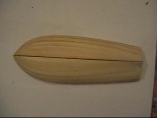

Comincio la "barcaccia"
Premessa: Ho preso le misure dal trittico della SS Trinidad
Chi volesse impiccarsi con me nel farla può usare quelle misure, da parte mia la comincio qui oggi, ho usato la tecnica del sovraposto, ossia ho sovrapposto N°7 tavolette di compensato da 4mm raggiungendo un pacchetto di 28mm di spessore, una lunghezza di 168mm ed una larghezza di 60mm (circa).
Ho stabilito uno spessore delle fiancate di 1,5mm e rivestite di 1,65mm (sempre circa)
Ho svuotato le tavolette ottenendo questo risultato
Ho tagliato per la sua lunghezza lo scafo, per consentirmi di rifinirlo in modo adeguato al suo interno, l'esterno verrà rifinito per gli spessori a riassemblaggio eseguito.

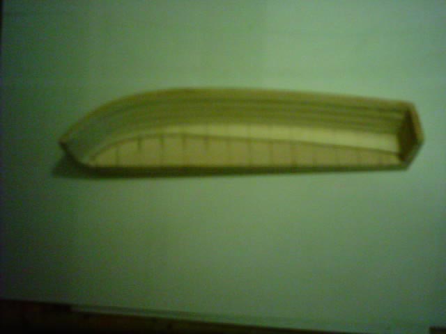

Provo a ripostare le foto sperando che siano piu accettabili
Nel prossimo intervento Vi mostrerò come ho sistemato l'impiallicciatura all'interno dello scafo.
Lo spessore al momento supera 1,8mm, ma in fase di rifinitura esterna dello scafo questo spessore "dovrebbe" ridursi di molto fino ad arrivare a quello richiesto.

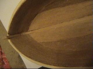

Arrivato a questo punto devo rifinire l'interno dello scafo e prepararlo per il rivestimento. Ricordo che sto usando materiali di recupero, ed anche in questo caso uso impiallicciatura ricavata da uno sportello in Noce Tanganica scura.
Queta impiallicciatura risale ad un mobile degli anni '20 quindi già di per se questo tipo di noce si sventa al taglio in più è molto secca quindi per lavorarla al meglio dovrò inumidirla spesso per evitare che si spacchi in fase di montaggio.
Inizio con il semiscafo di destra e parto dal paiolato per poi continuare sulla murata:
ho cercato di portare la venatura non rettilinea rispetto all'asse centrale della chiglia in modo che dopo messa la murata resta solo una piccola porzione che fa da raccordo fra murata e paiolato in modo che in fase di carteggiamento tutte le giunture vanno a sparire (speriamo)
Dopo aver atteso pochi minuti l'asciugatura della colla do inizio al carteggio per controllare che quanto asserito in precedenza abbia avuto successo.
Così è!
Do inizio al montaggio della chiglia e al rivetimento sul semiscafo di destra.
per il momento va bene così, ora preparo il rivestimento esterno tagliando a strisce sottili 2/3mm di larghezza che userò per il rivestimento esterno, dopo aver montato la chigliae assemblato l'altro semiscafo.

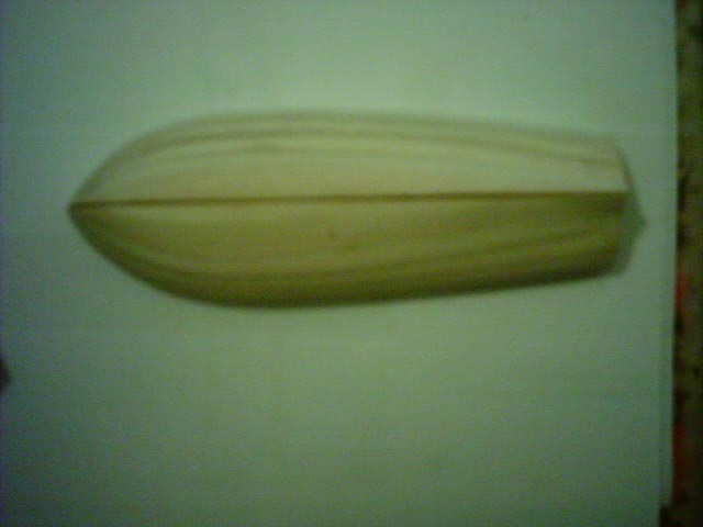

Bne sono andato avanti e mi dolgono le dita; tutto il lavoro svolto fino ad ora è stato eseguito esclusivamente con bisturi di varie misure, cartavetrata e taglierino; non sono stati usati ne chiodi ne spilli Come collante Il buon Vinavil.
Ho foderato tutto lo scafo internamente e l'ho riassemblato.

ora posto le ultime foto; on più di cinque, speriamo che l'amministratore non mi rimproveri di nuovo.
In queste foto, si vede che lo spessore è di molto superiore a quello stabilito, quindi da (come dico io) da sfinare e addolcire (per la gioia di Lello);
da qui in poi penso di esserci riuscito (comunque da controllare una volta presentato il primo pseudo listello.
Comunque per rispondere a Steve, il collante usato è del volgare Vinavil a presa rapida, asciuga in pochissimo e dopo 1/2min. è carteggiabile.
questo tipo di mpiallicciatura essendo "Molto vecchia", non è stata preparata come quelle attualmente in commercio, lavorare con impiallicciatura moderna è una favola!

Messaggio Da Virgiliomodellista il Mar 4 Nov 2008 - 19:07
bene signori
Continuo i lavori e in questo post vedremo la riparazione della magagna sulla fiancata destra
e da qui in poi l'incollaggio dell'impiallicciatura sul fianco sinistro dello scafo; praticamente è lo stesso sistema che si usa per i listelli solo che in questo modo evito problemi di torsione (trovandone altri)
A questo punto lascio asciugare la colla in modo da poter rifinire lo scafo completamente, e passo a preparare le rifiniture in faggio che dovranno contenere gli scalmi per i remi e tutta la voga.
Per questo prendo un pezzo di faggio (anche questo antico) seleziono la parte da tagliare (rigorosamente al traforo manuale) e taglio 4 fettine dello spessore di circa 1/1,5mm (una impresa epica)
fatto questo, di una devo tagliare dei quadrelli (più o meno) 2x2mm che serviranno per ...., al momento non lo so, ma in fase di rifinitura dei quadrelli così possono sempre servire
Ora mi appresto a rifinire, carteggiando, l'altra fiancata e a rifinire con tela tutto lo scafo, poi......
Speriamo bene!
Ultima modifica di virgiliomodellista il Mar 4 Nov 2008 - 20:26, modificato 1 volta (Motivazione : non accetta tutte le foto)
