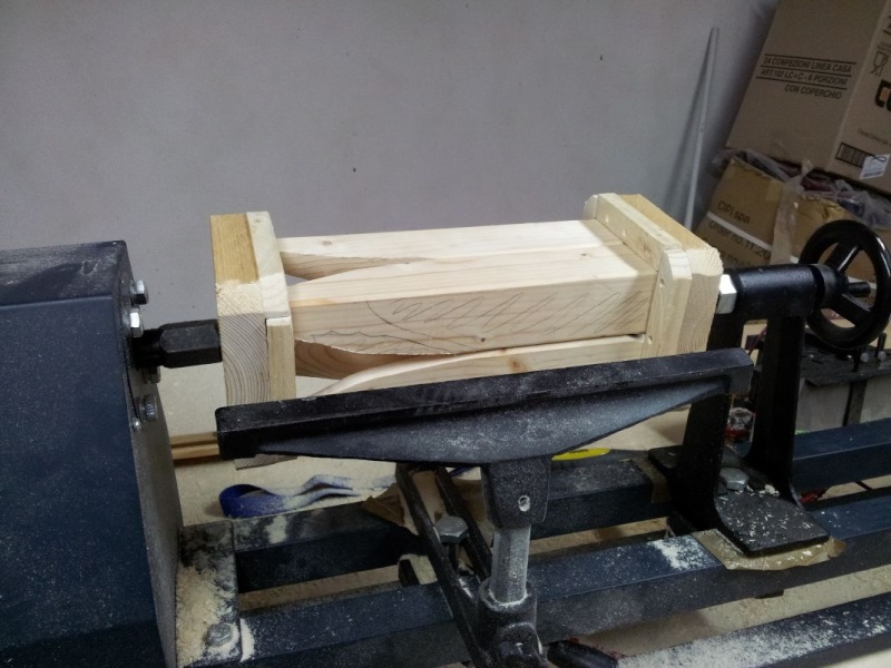

Questo non ha nulla a che fare con il modellismo però è davvero
divertente in quanto si può fare dei capolavori con una tecnica
semplicissima quindi lo possono fare tutti!
Prima
di tutto si deve avere 4 assi quadrangolari di grossa sezione (comunque
non superiore a quello permesso dal tornio da legno) poi si deve
preparare 2 basi per tenere fermo le quattro assi.
Più la sezione è grossa e più si possono avere forme più pronunciate.
Per adesso devo solo trovare come trovare il perfetto centraggio delle 2 basi.
Dopodichè proseguirò con la tornitura.
Ecco le foto cui si vedono le 4 assi separati e le 2 basi incollate e avvitate
Ah, dimenticavo di spiegarvi cosè la tornitura dissociata.
In poche parole si fa la tornitura dal blocco che avete visto prima poi si girano le 4 assi per tornire la parte internta.
Per capire meglio potete vedere quest'immagine.

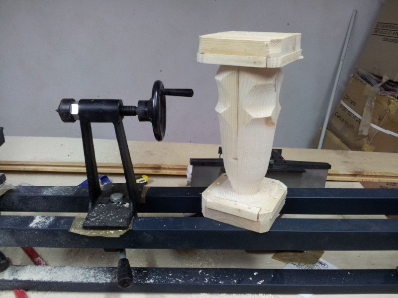

Stamattina mi era sorto il dubbio che non è così intuitivo tornire e
così per sicurezza ho passato i segni su un'asse per verificare le
forme.
Mentre disegnavo ho pure aggiunto delle piccole migliorie
estetiche ma soprattutto mi sono reso conto che nella parte centrale
l'avevo fatto abbodantemente troppo spesso e quindi si poteva farlo più
sottile mentre nella parte esterna avviene il contrario a causa della
curva tornita lato interno e lato esterno.
La procedura giusta è quello di fare prima delle linee guida come si vede nella prima foto.
Quello
che sta sull'estremità è la curvatura interna ed esterna cui ci aiuterà
a verificare lo spessore e la larghezza degli assi torniti.
poco
sotto cè la linea retta orizzontalre che è il limite tornibile in quanto
le estremità saranno incassate dalle basi che terranno fermi le assi.
Nella secona immagine invece si vedranno i bordi esterni e interni della tornitura.
Quelli riempiti sono quelli che andranno tolti.
Naturalmente
non ci aiuteranno mentre si tornisce in quanto non è possibile seguirla
mentre ruota però ci aiuterà a avere un'immagine dei bordi.
Magari ogni tanto si prende una pausa e si controlla a tornio spento
Re: Tornitura dissociata
Messaggio Da ErPiotta71 il Dom 4 Mar 2012 - 11:17
Ho finito ma .... quanta polvere! ! !
Addiritura mi andavano negli occhi nonostante portavo gli occhiali da lavoro, di quelli che chiudono fino alla pelle! ! !
Non
è così semplice tornire all'inizio, un pò perchè metà del disegno
andava dentro gli assi e quindi non si vedeva e soprattutto quando gira è
come se non avessi progettato niente.
Per fortuna mi sono memorizzato bene la forma e li passavo grosso modo sul pezzo.
Naturalmente cè davvero bisogno di tante pause e vedere il pezzo a tornio spento per avere nuovi riferimenti.
Alla fine della tornitura è venuto diverso da come lo immaginavo ma va benissimo anche così perchè è davvero niente male.
Dopo
aver tornito ho passato con lunghe strisce di carta vetrata per
lisciare un pò la superficie ma più di così non si può, era davvero
rovinato assai.
Ci vuole tela vetrata (non so come si chiamano esattamente) perchè la normale carta vetrata si rompe abbastanza facilmente.
Sicuramente l'abete non è adatto alla tornitura, troppa nervatura e troppo morbido.
Mannaggia, un pezzo della testa di un'asse si è spezzato, per fortuna si coprirà con un piano quindi non si vetrà.
Ora devo vedere come montare e decidere l'uso da fare (lampada, minitavolino, ornamento ecc.)
E ora ... ecco qui le foto
